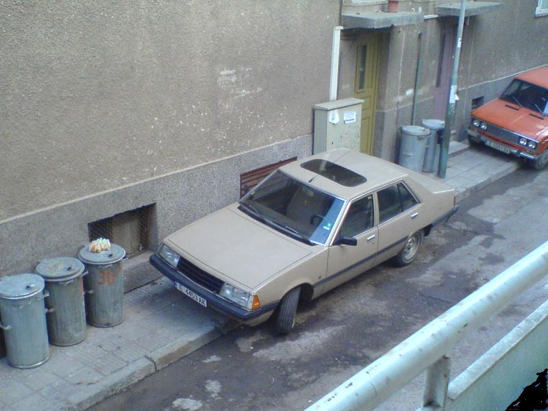

        Мите като прочетох Галант и .....това ми беше последната лека кола Натиснете снимката за да я уголемите
Име:DSC01025 (1).JPG
Прегледи:3
ID:5534924 карах я 8 години , невероятно здрава .
