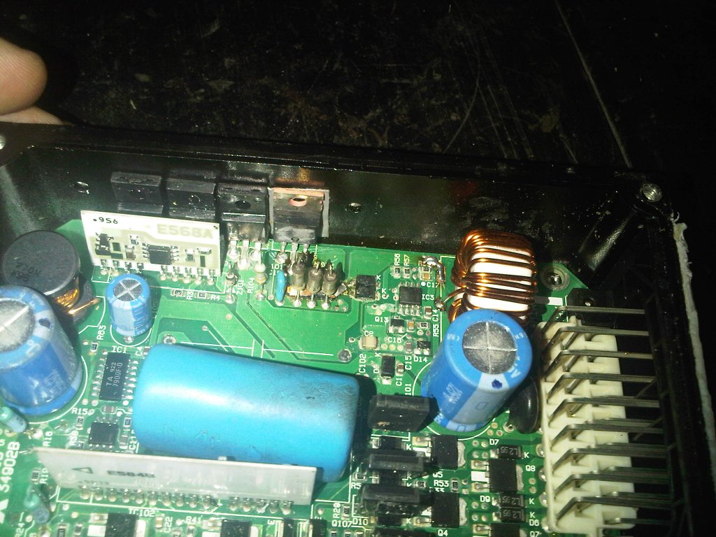

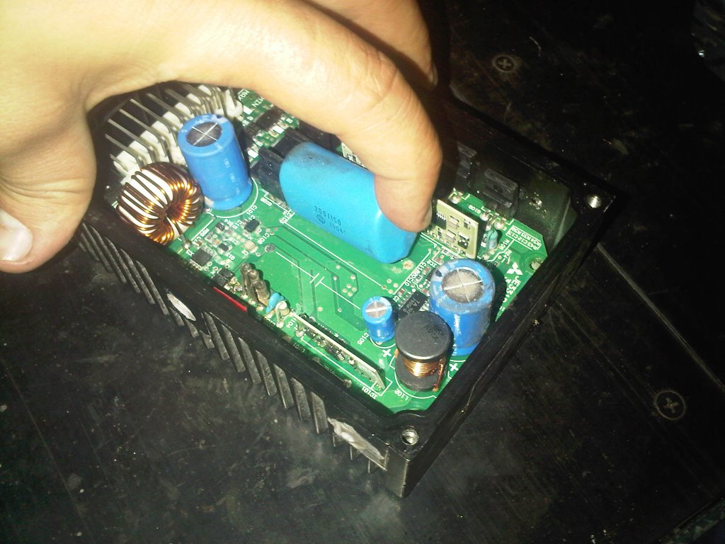

                  Първо някой вече е бил пипал в компеца. Отделно цялата платка е обърната надолу и стои точно над ама и от вибрации и тежестта на самите елементи се стига до това състояние :

                  Цените втора ръка варират межу 80 до 200. А според търговците принципно били по 500лв
                    От: Проблем със Space Wagon 2.4GDI 4X4 2000г.
                    Аз виждам един отлепен кондензатор. Други щети има ли? Защо да не се ремонтира, ами ще търсиш друг?
                      Тва синичкото дето го надигаш с пръсче трябва да има още едно близначе.Ама при теб е малко система халифакс
                      И преди да боднеш новия , залей всичко обилно с силиконец

                        На втората снимка се вижда отлепена писта под трите резистора, където е и поискряло малко. Кондензатора не е отлепен, ами със скъсан крак от самото тяло. Единия транзистор е подменян от предишен собственик, както са ремонтирани още две изгоряли писти, пускани са разни мостчета напред назад и кой знае още какво. Всички транзистори изглеждат поизпържени. Абе общо взето тоя комп е ремонтиран на по- чести интервали от смяна на масло Като цяло предпочетохме друг компютър, да го отворим и предгледаме и да работим по него евентуално. Утре сутринта пристига и ще го пробваме и ще пиша за резултати.
                        Кондензатора изглежда доста време си е висял, а изгасянето се е поллучило при изпържването на пистата. Предполагаме, че разхода е бил завишен в следствие от повредите, но тия дни ще стане ясно дали наистина е така.

                          Сигурен ли си, че има втори кондензатор? Дори и в новия комп има само един, а новия не е отварян и пипан преди нас.
