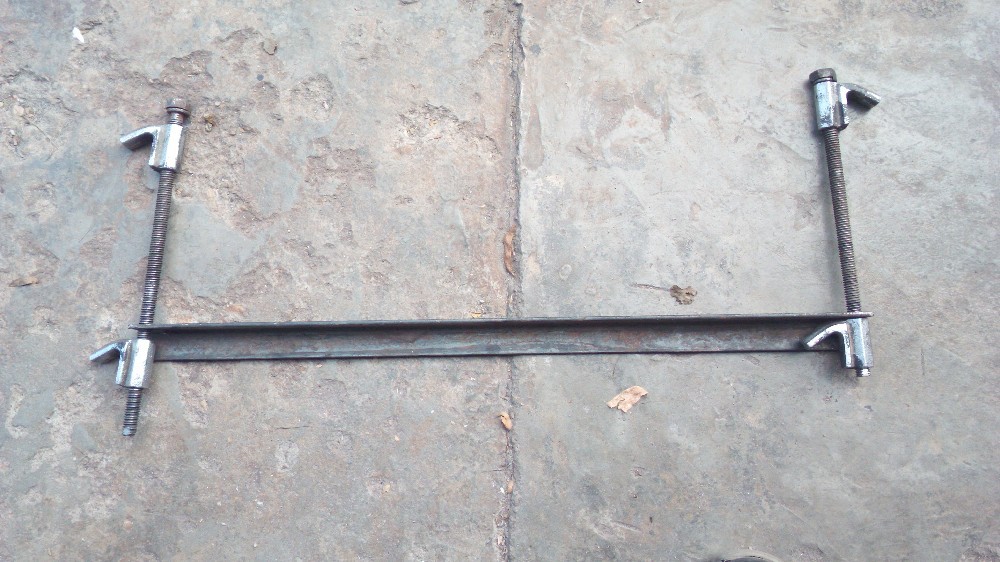

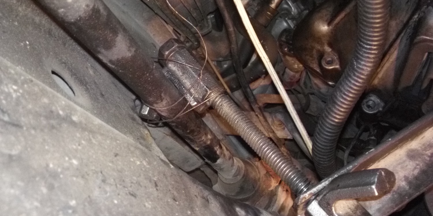

    Здравейте, след дълго търсене на майстор и отлагане, ще опиша как накрая се преборих и смених сам съединения на мойто Mitsubishi L 400.
    ​​​​Може да е полезно и за някой собственик на Space Gear, Delica, а и някое Pajero като идея.

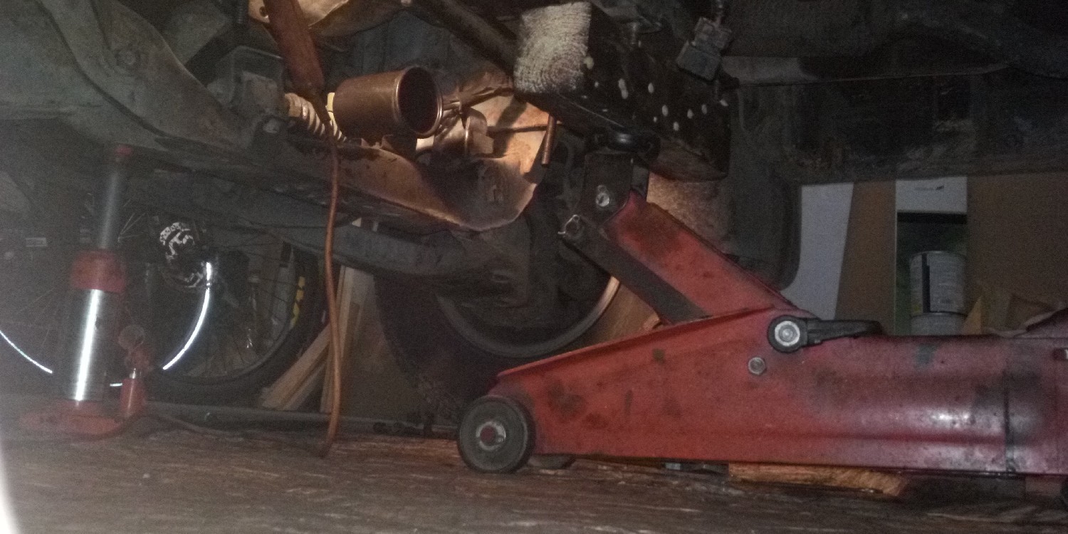

    За целта ще ви са необходими няколко крика, поне 2, като единият да е крокодил. Няколко различни трупчета, и едно просто приспособление. И доста усилия и воля 😀
    Приспособлението го направих от винкел 25 и използвах скобите си за пружини. Вместо тях може да се ползват шпилки 14 -16 ММ и да се изработят 2 куки.

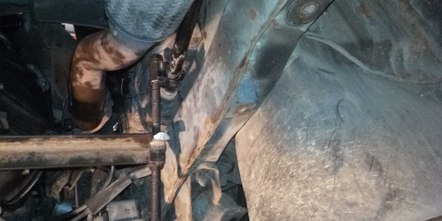

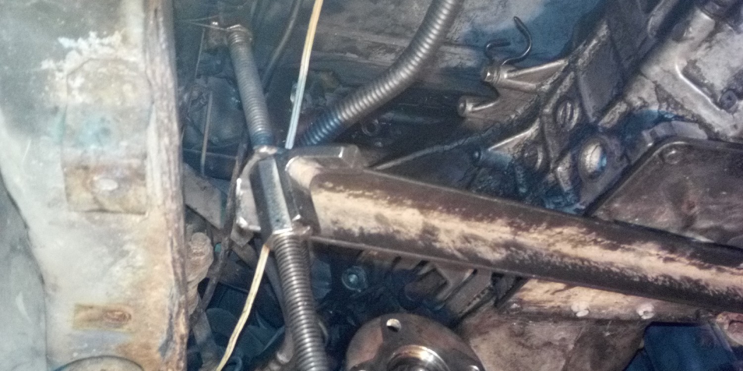

      Идеята е това приспособление да се закачи на торсионите, у да поддържа скоростната кутия малко по напред от центъра на тежестта.
      Отзад се подпира с крик на колела.
      Горе куките ги подсигурявм с тел, за да не изскочат.
        Не трябва да забравяме да източим маслото от раздатката.

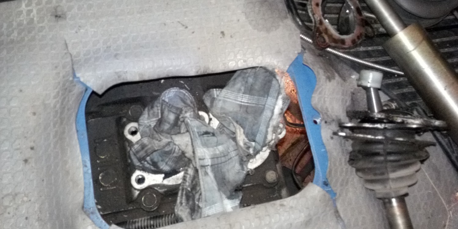

        Също така сваляме лостовете за скоростите, и не забравяме датчиците и акумулатора.

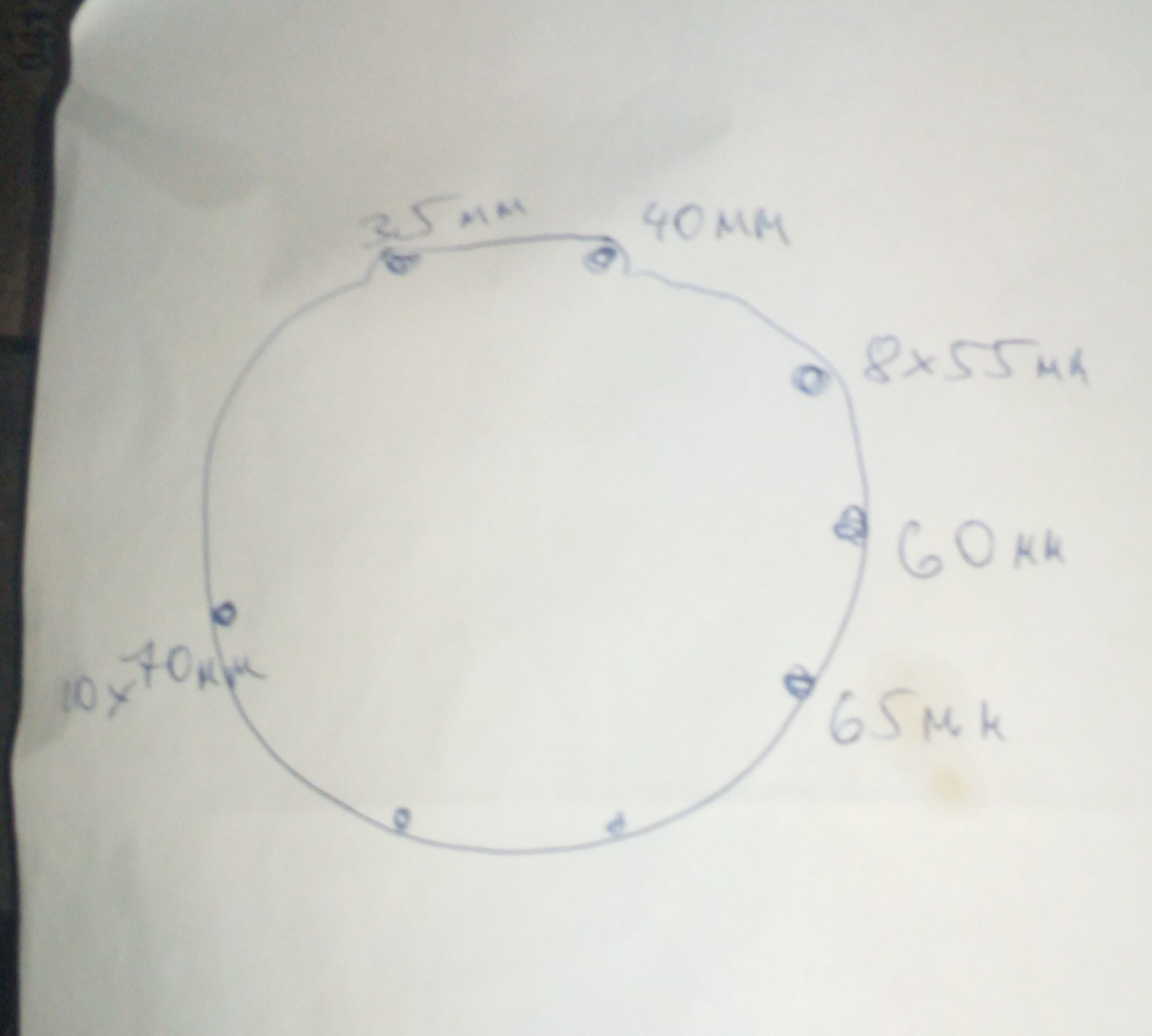

        Болтовете на камбаната са с различни дължини, извадих ги от сервозното.
        Останалото е ясно, предполагам.
          При джипове и пикапи 4х4 предпочитам да извадя двигателя с жирафа - по бързо , лесно и не пипаш нищо в салона.

            Капачето на лостовете беше бял кахър.
            На това ще трябва да се разтури всичко отпред . А и жираф няма, гаражът малък.
            Спасението бяха торсионите.
          Много е важен факта ,че и на капака с лостовете има болтове с различна дължина. И една весела история-на един бивш колега сменям семеринг на кол. вал. И вкарвайки колата ,забелязвам че няма 1-а. Влиза наполовина. Веднага разбрах какво е станало. Казах му че ще я оправя и нея. Той сподели ,че майстора от Волуяк ,като му е сменил съединитела ,се е получил "ефекта". На въпроса му "защо" -казал-"те тия са си така ,като смениш съединителя. На колкото съм сменил ,все 1-а става така. Карай" Просто отпред от ляво болта на капака е по-къс.
          Калин Владов,09РСПБЗН
            Не, тези болтове са м-у камбаната и двигателя. Мисля че от скицата се разбираше, но явно не е много ясна.
            Нищо фатално няма да стане, само дето някои ще дойдат по-дълги и може да не дозатегнат, а други по-къси и да скъсат резбата.
            Просто нещо ме накара ноща преди да започана, да отворя сервизното и да погледна за евнтуални тънкости около монтажа. Трябва си четене, човек няма как да знае всичко.

              Първоначално публикуван от ctef Преглед на мнение
              Аз тези болтове ги знам наизуст. Май не бях много ясен - това не са единствените болтове с които трябва да се внимава. А ти нищо не каза за другите-или случайно си уцелил късия ,или още не си слагал лостовете.
              • ctef
                ctef коментира
                Сложил съм ги и вече карам. Там не забелязах разлики. Представяш ли си да съм уцелил 1 от 7?
