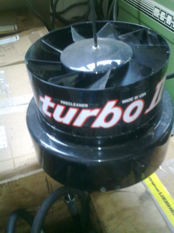

                      E тогава вече идва циклонния филтър, ето тука един леко разглобен, но се вижда ко има вътре - това е първата центрофуга, отдолу има и втора и всички едри частици остават встрани:
                      П.П. Този е за булдозер, ама такива ми се намират по-лесно
