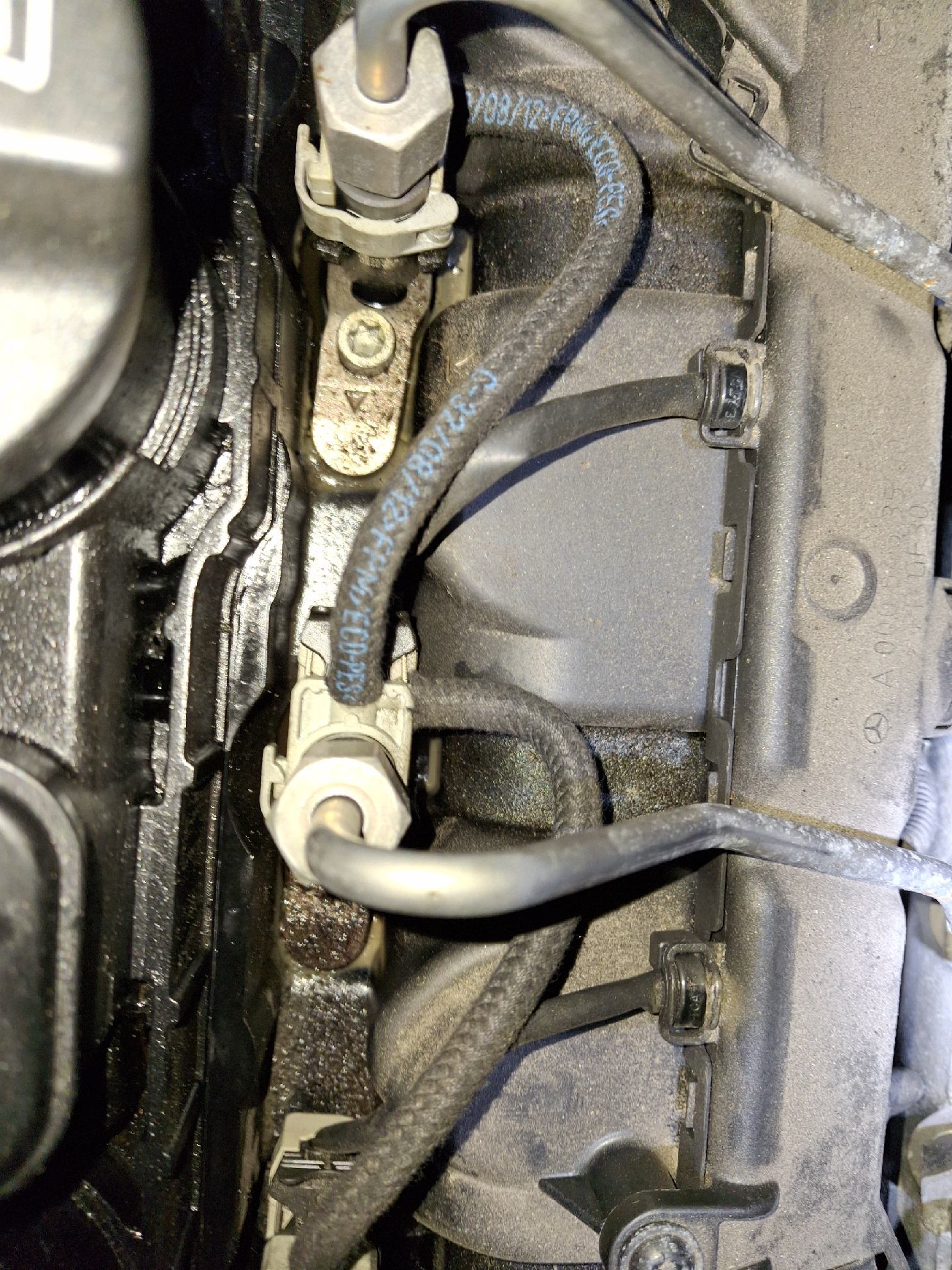

    6. Протече тази сутрин единия маркуч на горивния филтър и мирише на нафта, иска нова скоба на първо четене.

      Шума не е от обтяжната ролка, а от кутията на въздушния филтър когато изпадне в резонанс, а изпада в резонанс защото някой от клиповете за фиксиране са хлабави или липсват, малък кахър според мен.
      Това по-долу обаче не е малък кахър и вземам мерки, чакам сега медни шайби, нови болтове и инструментите от ибей

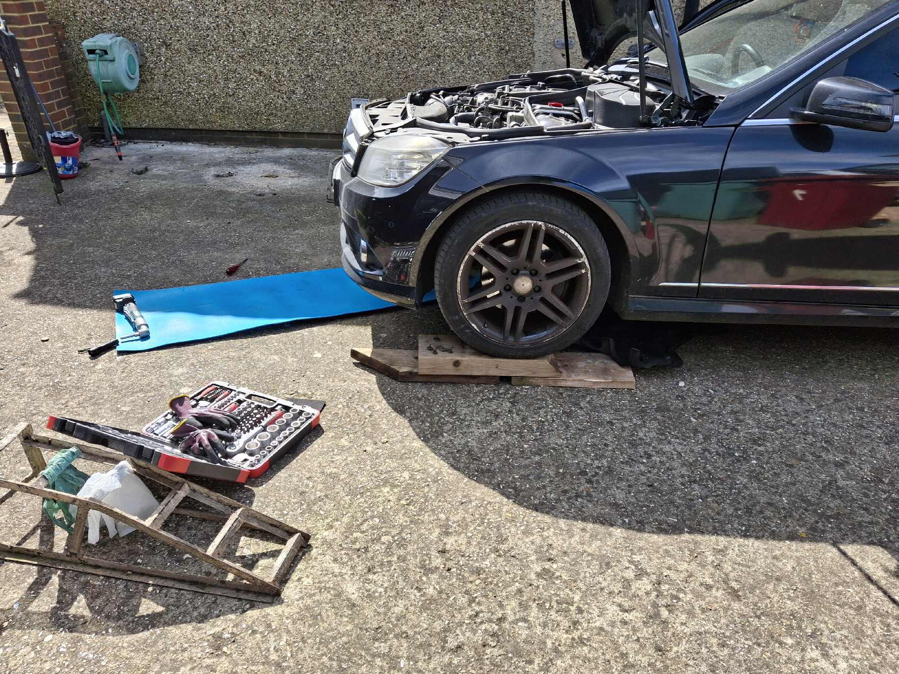

            По спомени, до тук направено по колата:
            Нова обтяжна ролка и нов ремък, май, не съм сигурен за ремъка.
            Алтернатор чисто нов(рециклиран Валео), че умря точно на улицата пред къщи, направо късмет - 140 лири с доставката, безплатен монтаж от дежурния по подръжката у нас.

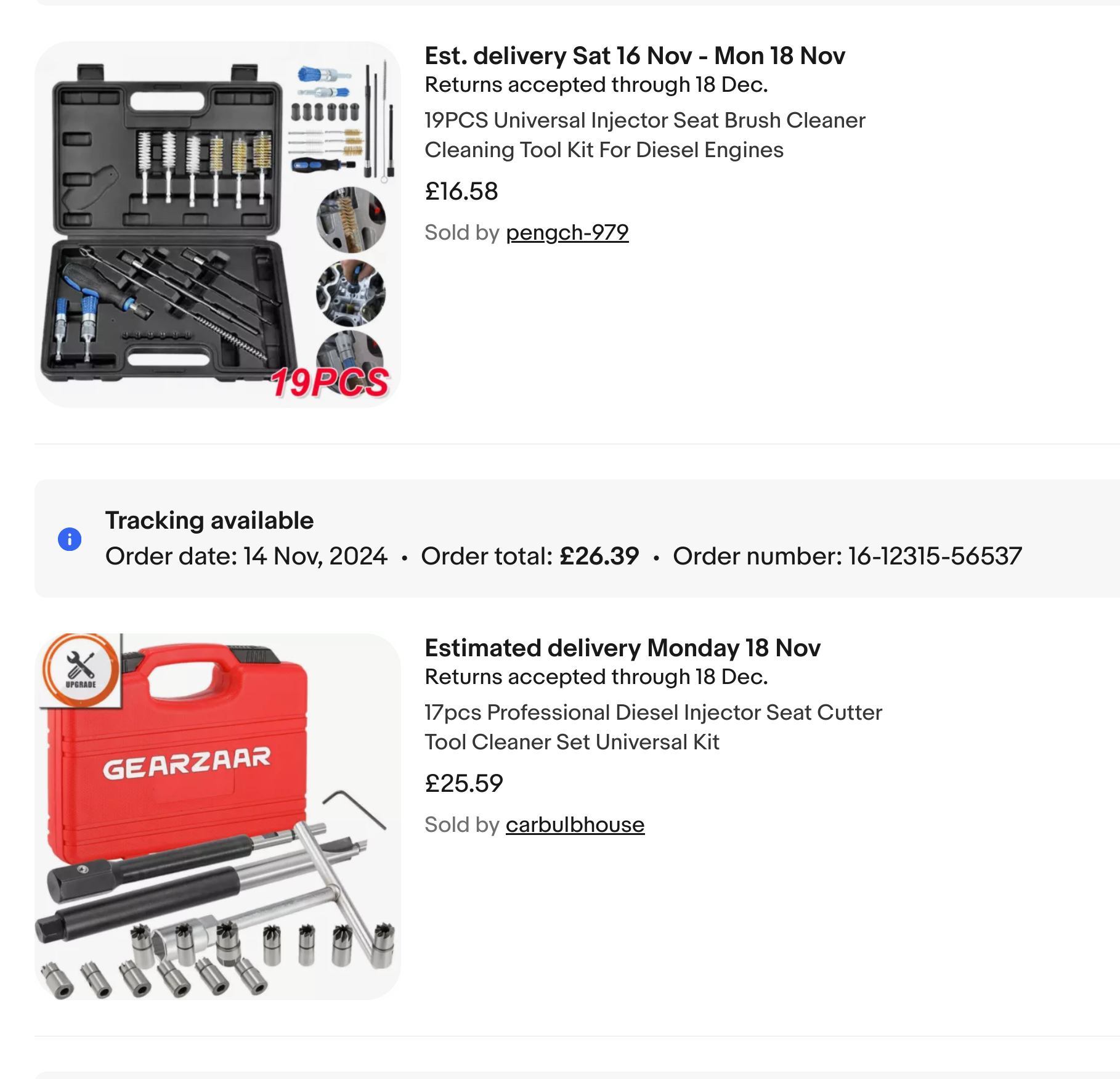

            Нови дихтунги на дюзите/инжекторите, сложих от някаква Хонда защото са 2-3 пъти по-дебели и така казват хората по света, че било по-добре, въпреки, че купих оригинални, сториха ми се нефелни и не ги сложих. Трябваше да се оборудвам и с комплект райбери за инжектори едни 50-60 паунда май бяха + 10тина кинта за шепа дихтунги.
            Взел съм и нова верига и маслен обтегач на Феби (ФБ или нещо от този род, от ибей) + инструмент за сваляне и за кримпиране на нова верига. За сега отлежват, чакат мотивация и комбинация от свободно време и подходящи климатични условия.

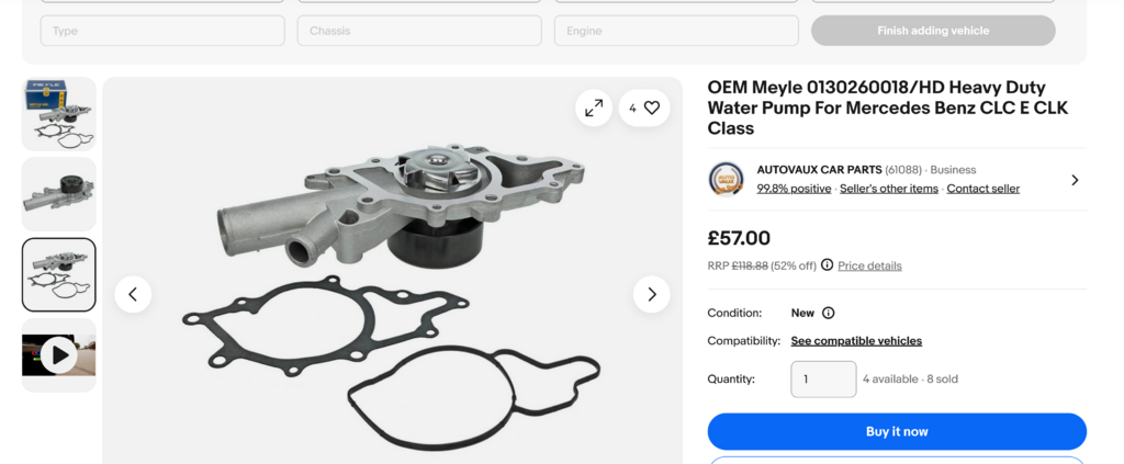

            Докато сменях алетернатора, както си трябва проверих всички ролки и т.н. водната помпа е с единия крак в небитието с подобаващите луфтове и т.н.
            Въпрос, хората с опит, какво биха споделили като мнение за следния вариант или да взема оригинал от дилъра?
