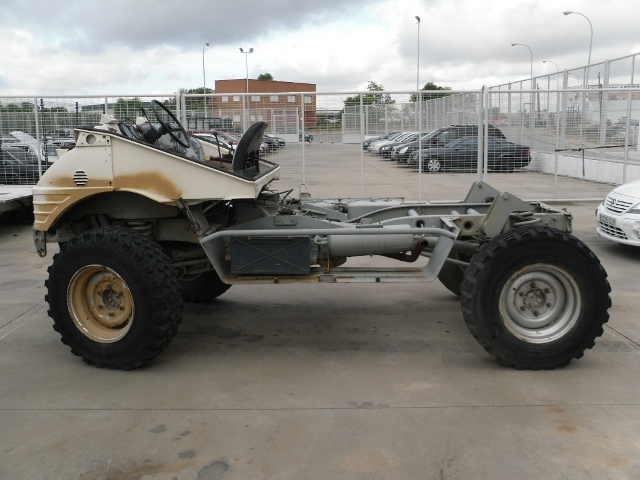

Нещо друго знае ли се? Година, мотор, скорости, окачване, модел база. Колко време имаме и може ли да се огледа на място. Мен ме интересува.Фаровете за мъгла правят колата 2м по-дълга, 10г. по-млада и 200 коня повече.

А аз имам един лаишки въпрос
Някой знае ли шасито на Унимог има ли общо с шасито на други лекотоварни мерцедеси. Или накратко казано възможно ли е присаждането на купе от голям бус (7хх, 8хх например).
От: Unimog
Неее...шасито е яко специфичноПървоначално публикуван от icerunner Преглед на мнениеЦената е съпоставима с цената на мостовете на Унимог... Ако някой има подобен проект...

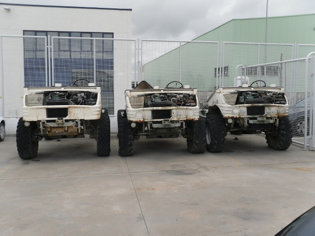

От: Unimog
Къде им са купетата на тези Унимози ? Не че не са готини така , просто ми е любопитно. Има ли някакъв механизъм за доставка , ако са още налични ? ПРОЯВЯВАМ МНОГО ГОЛЯМ ИНТЕРЕС.Аз не искам просто да съм първи , искам като се обърна въобще да не виждам втория !!!

От: Unimog
Да , още са налични.
Цената е такава каквато си я иска продавача. Ако някой има интерес, да ми се обади и ще го свържа с него. Ще се радвам и аз да направя нещо за колегите от форума.
