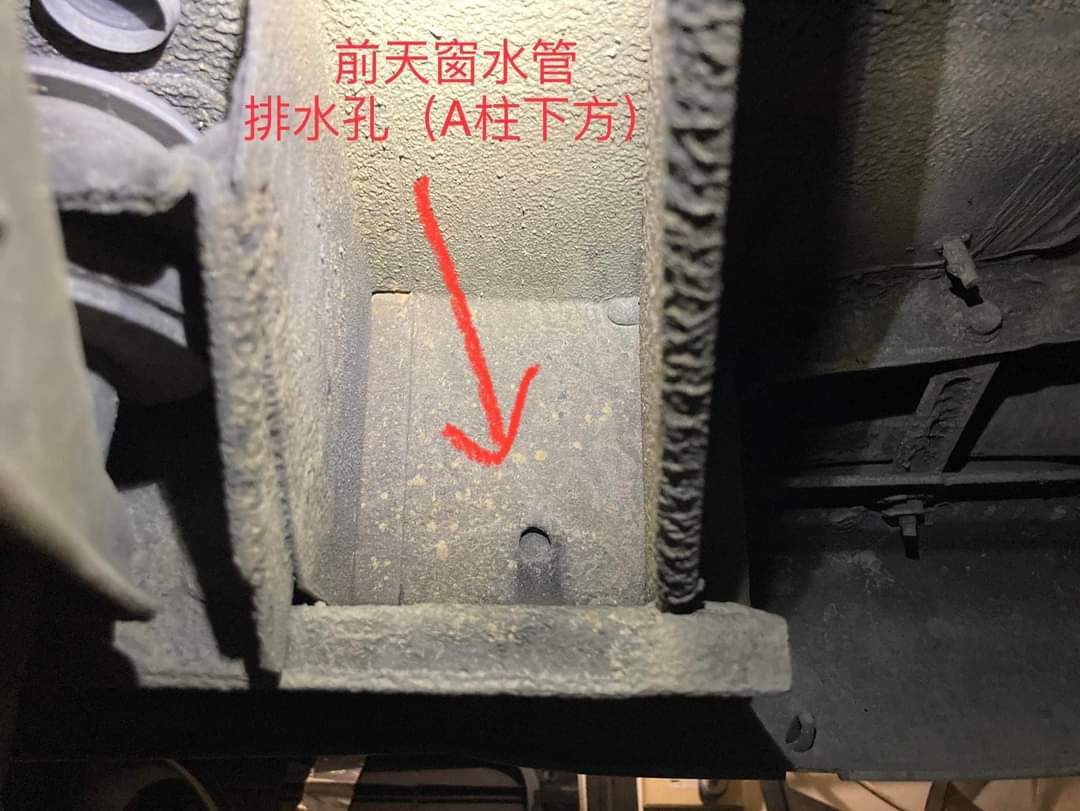

      Здравейте, смених уплътнението и от съботния сутрешен дъжд установих , че имам няколко капки по единия винт, силиконизирах всичките винтове и се надявам да съм отстранил проблема. Реших да видя да ли има проводимост дренажните тръби от шибидаха , като за целта вкарах кабел и не успях да видя къде излиза , но пък налях 1 литър вода от страната на шофьора и нямаше капка под колата , но пък тръгнаха капки по кабелите . Като надух маркуча се чуваше бъблбукане , залегнах под нея и изчистих от натрупаната кал дренажните отвори и от двете страни. Според мен е желатено е да се почистват профилактично , защото от там влиза вода в краката на шофьора и дунапрена го задържа и ще ръждяса ако вече не е станало.
        Снимка на дренажния отвор
