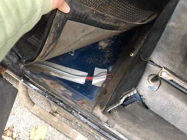

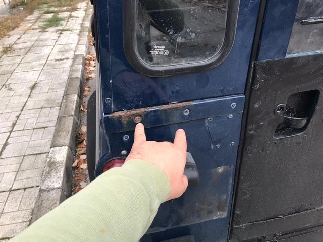

    1. Ръждата винаги е повече от колкото виждаш първоначално. Така, че гледай много подробно отдолу какво се случва с шасито. Купето трябва да е алуминий.

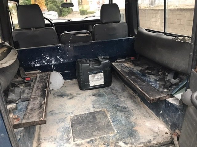

      Имай на предвид , че щом салона най-вече е занемарен , а и външно също , това в доста случаи показва какво е било отношението като цяло към автомобила.

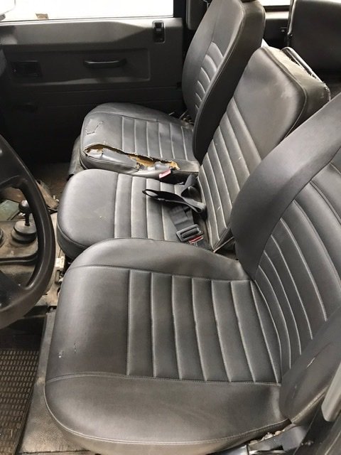

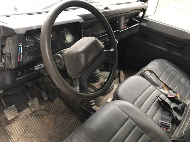

        Така изглежда в момента колата!
          Това е на пръв поглед колата , ако забелязвате нещо на което да обърна повече внимание споделете, иначе мерси за съветите . Уж е на 160000 хил км , но не съм сигурен като гледам на какво прилича !!!
            Ъ, Дървендър и салон !
            Има малка разлика м/у салона на Дървендъра и Вога.
