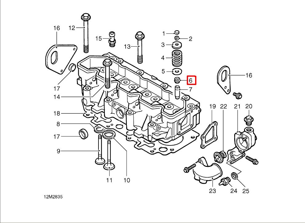

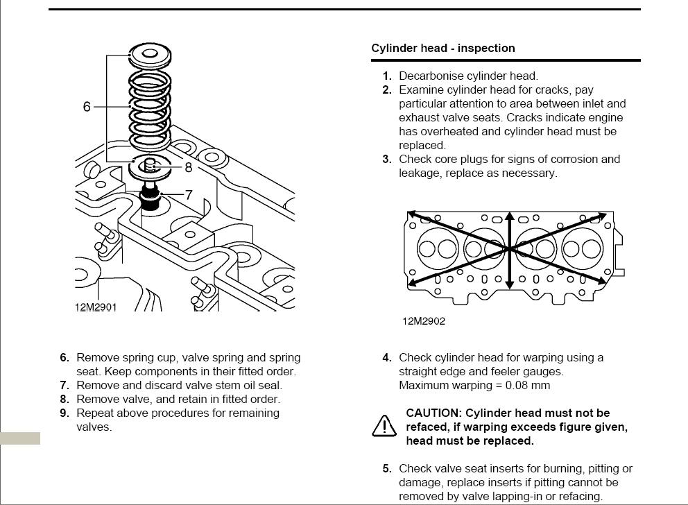

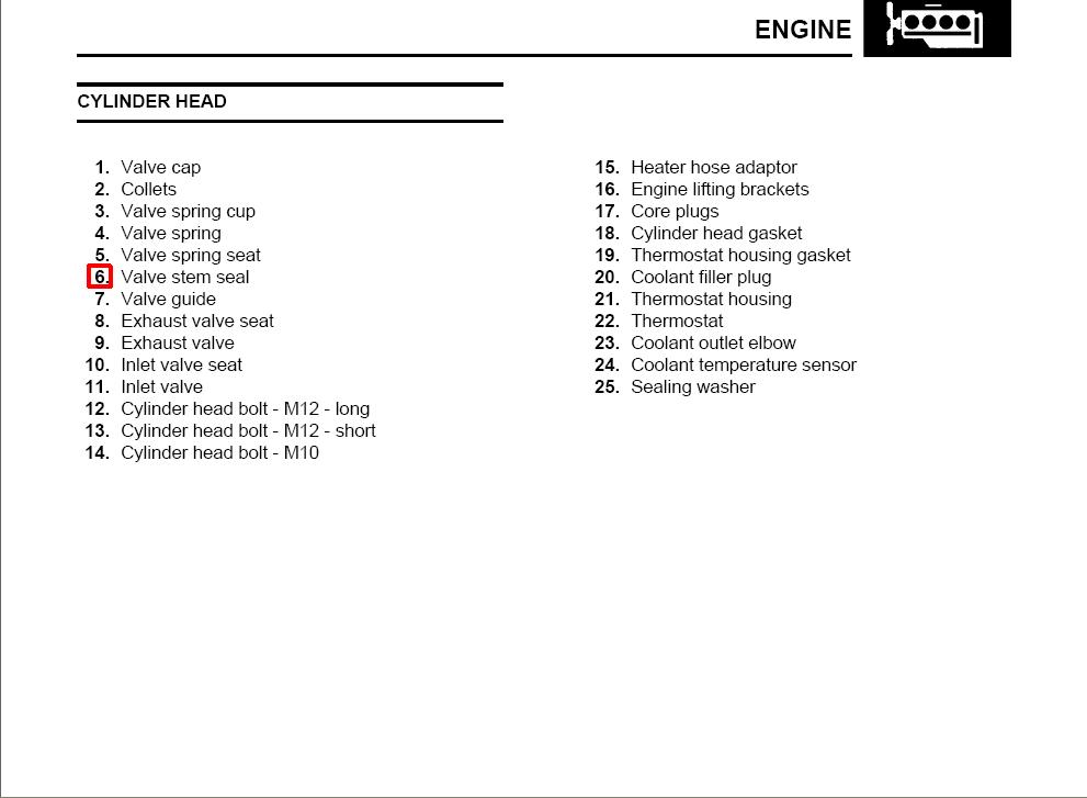

                Първоначално публикуван от Chico Преглед на мнение
                Ами може да пиша некоя глупост ама може ли да е от гумички на клапаните?
                От гумичките ще има разход на масло /по щеката/ другото го е казал quadra-та
                Land Rover Discovery:
                  До: Омасляване на подгряваща свещ
                  Първоначално публикуван от Lazar Преглед на мнение
                  Ами не знам дали има гумички. Иди да измерят компресията и много неизвестни ще отпаднат.
                  Има малко
                  Последно редактирано от PETER PETRAKIEV; 05-12-07, 11:11.
                    Аха, има значи . Ама да шурти толкова много, та чак да омазва подгряващите свещи, не ми се вярва...
