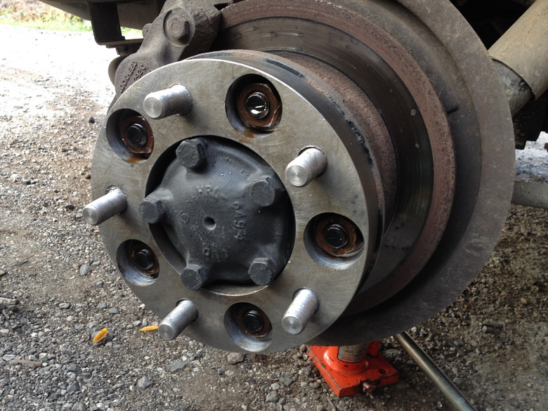

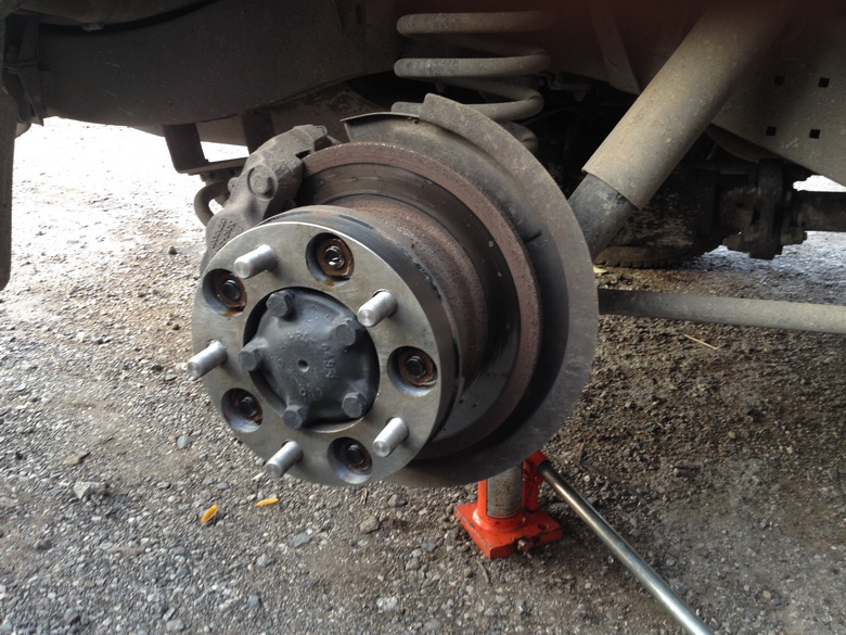

    Здравейте колеги искам да публикувам една тема която мисля, че ще е от полза за всеки решил да монтира фланци на своето диско 1. Поради нестандартно големия размер на фланците Делителна окръжност 5х165.1 и централен отвор 114 сдобиването с тях е изключително трудно и на доста висока цена. Ровейки се из нета попаднах в продавалника на един човек от Дряново, който изработва какви ли не детайли от какъв ли не материал стига да може да го захмане на струга. Реших да му се доверя взехме един ден размери от джипката за още по сигурно и започнах да чакам да ми се обади за монтажа им. Изработката му отне около две седмици защото есното парче му обърка размер и се наложи да реже ново, но вчера ми се обади и каза че е готов. Отидох и започнахме монтажа им със сина му а той имаше да довършва още 5 шпилки за последния фланец. Монтирахме първите два фланеца и всичко започна да се нарежда, дори взе да се шегува че сякаш са за тази кола правени. Забравих да спомена че за 4 бр. ми поиска 200 лв. цена която от магазин не можеш и да си помислиш. Снощи пропътувах с тях около 200 км. от Дряново до Русе и не усетих никакви излишни вибрации по купето, основното ми притеснение. Ако някой колега иска да ползва услугите му това е номера на човека 0887878014 казва се Красимир.Натиснете снимката за да я уголемите

    Колега тези фланци имат един голям според мен недостатък, ако сложиш джанти тип Мангелс с голям централен отвор.
    Те се държат само за болтовете и се получава дисбаланс между 4-те колела от което и ШИМИ ефект при каране.
    При направата на такива фланци е хубаво, да се вземе предвид в средата да се пусне борд който да поддържа джантата центрирана върху фланеца.
    Хубавото при поръчковия вариант, е че можеш да поръчаш различна дебелина фланец.
    Повечето стандартни фланци за Диско са 30ММ.
    п.с. и колега преди да беше слагал фланците да си беше сменил накладките и дисковете

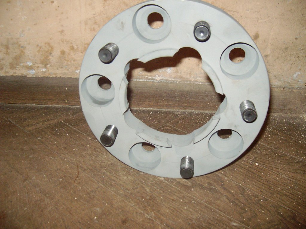

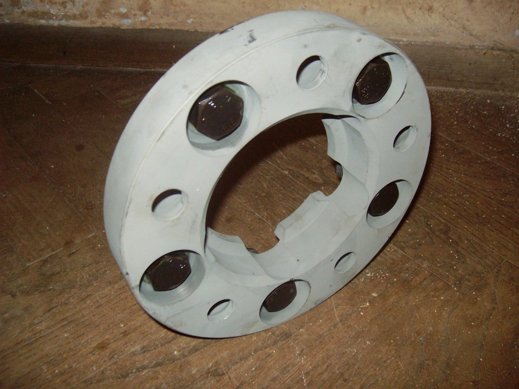

      Като гледам ми се струва, че май са шлайфани... или поне такива следи виждам. Погледнете моята тема, там си бях правил фланци. Само нещо ме притеснява - как са закрепени шпилките в фланеца. Ако наистина са шпилки е ясно, но ако са шпилки не ми изглеждат от подходящия материал. Ако са от обикновена стомана има рискове. Иначе предполагам с подходящ чертеж ще се получат нещата.

        Това с борда не е точно така! Фланеца се центрова от конусните повърхнини на гайките и отворите във фланеца. Също така тези повърни са важни и за НЕразхлабването на гайките. Друг въпрос е, че не представлява никаква проблем да го има, за да се качват по лесно джантите.
        Иначе за дисковете и накладките съм съгласен!!!

          Шпилките са от невероятно здрав материал по инфо на стругаря, на резба са от вътре на вън и в края са ограничени за да не могат да се отскубнат или развият.
