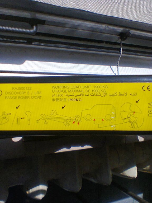

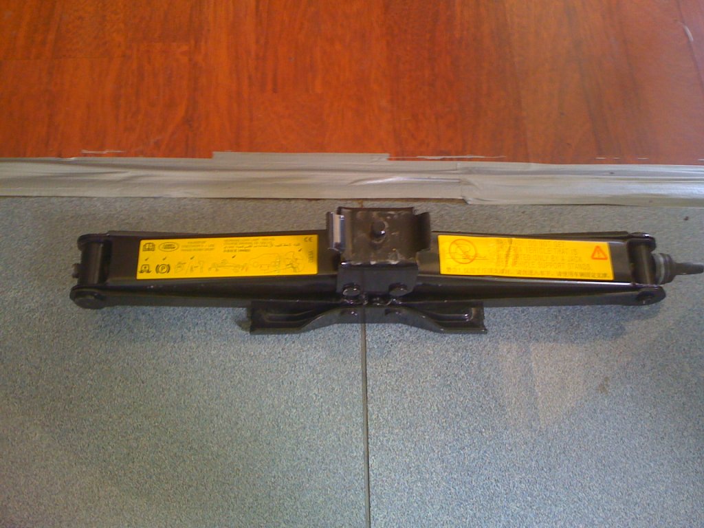

    Колеги, незабавно изхвърлете този боклук! Както доста неща в тази кола, и крика е от говнолин! На 5-4 то вдигане изпусна!Може би защото е предвиден да вдига мах 1900 кг , а туча празен е 2700 кг...Това дали е нормално?! Препоръчайте ми читав крик.

    С крика се повдига само част от колата, така че нормално да не е оразмерен за 2.7тона
    Ама като го гледам на снимката досущ му прилича на този във Витарата, ама на моя пише 900кг

      Колко добре е оразмерен, практиката го доказа...И аз си мисля за маслен,но трябва да е с дълъг ход (това Диско е с независимо окачване и се повдига рамата)Може би някакъв камионджийски...?

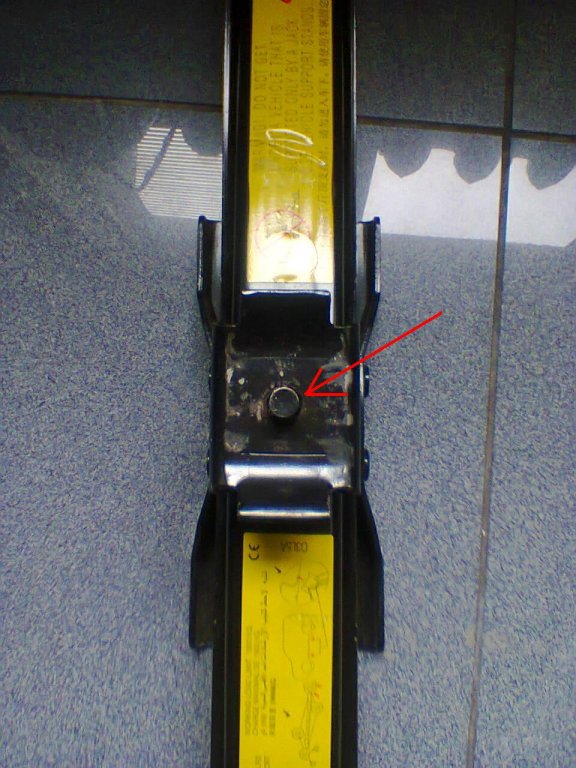

              Дай някаква снимка на това чудо,че google изкарва какво ли не...Къде повдига? На Диското има дупки в рамата отдолу...Ей тая ,,пишк@ '' влиза в дупката

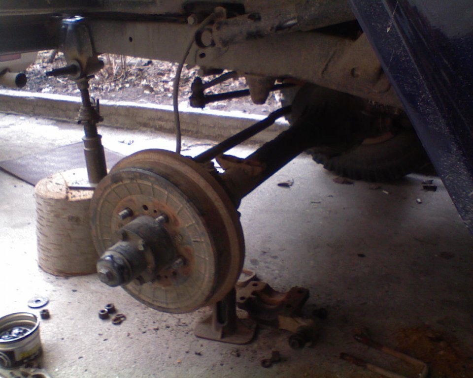

                  Миро това нее крик от УАЗ , да нее газков ? Ето моите - оригинални са Натиснете снимката за да я уголемите
                      Газков е,нямам снимка на уазов,но газковият е за повече тонаж за това качих снимката.

                        Да не ви показвам снимка на моят(същият),колко се усука,пълни боклуци.Мисля,че ако намериш оригиналния бутален от P38,ще решиш проблема.
