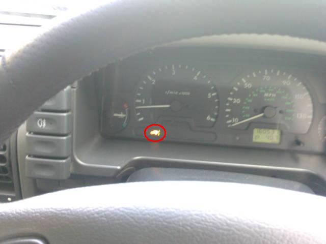

Здравейте колеги от скоро Диското си прави майтап с мен. Така както си стои изгасено и вдигнато когато отворих вратата и лява възглавница изпусна, качих се запалих и на таблото светна ето тази лампа
прибрах се така на една страна хубаво че бях наблизо. Махнах клеймата на акумулатора и за моя изненада след като сложих клеймата след известно време, колата са вдигна и лампата изгасна. И така няколко дни нямаше и помен от проблема днес сутринта докато се качвах в колата направи същия номер само, че сага като се вдигна дясната възглавница са напомпи на ниво вдигнато а лявата остана на ниво нормално и толкова, нито на горе нито на долу. Дайте предложение къде да търся проблема.

Имах подобен проблем. За да не губиш време, нерви и пари, направи тези 4 неща:
1. Качи колата на канал и намажи с веро внимателно и навсякъде възд.в-ци и огледай за мехурчета. Ако няма, направи едно кръгче с колата да се поразклати и пак я огледай;
2. Провери дали компресорът помпи достатъчно мощно (черна кутия под купето, зад вратата на шофьора). Ако работи непрекъснато, а колата не се повдига, вероятно издиша.
3. Провери си бушона и сензорите за наклон (под купето, черни от пластнаса, приличат на отворена ножица).
4. Закарай я на диагностика с компютър за реглаж и калибриране.
Може да прескочиш т.3, ама е по-скъпо.ЪХ: "Парите си похарчих за пури, пиене и жени, а останалите ги профуках"
От: Въздушни възглавници и проблеми с тях.
Не ми прилича на изпускаща възглавница ... по-скоро на лош контакт някъде причинен от мръсотиите през зимата. Ако ще почистваш контакти и куплунзи (особенно на височинните датчици) задължително разкачай клемите на акумулатора - иначе има голям шанс да се загуби калибровката за нивото. Много е вероятно единя от клапаните (в кутията под купето) да прави мизерии. Ако все пак се съмняваш за изпускаща възглавница - просто ги размени и виж дали ще почне да кляка на другата страна ...

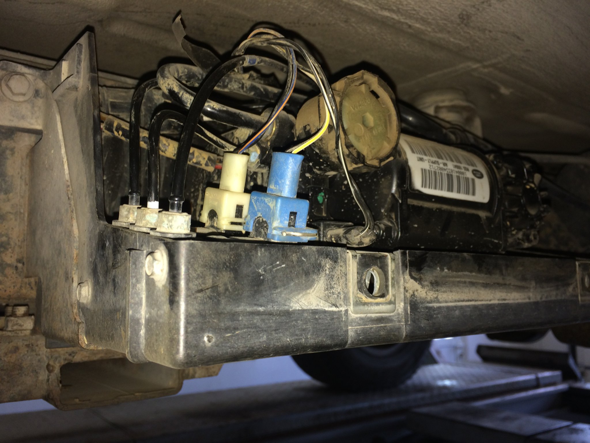

Здравейте, колеги! Виждам, че темата е стара, но от скоро съм собственик на Дискавъри 2 и имам същия проблем с въздушното. Задна лява възглавница се изпуска, когато джипа тръсне в някоя дупка и ляга долу. После като го изгася и запаля сам се вдига. Размених синята и бялата букса до компресора и проблема се прехвърли в дясната възглавница веднага. Къде да търся проблемът ? Височинните датчици (тези, които се виждат пред задните гуми,приличащи на отворени ножици) ги смених с чисто нови.

След като проблема се е прехвърлил от другата страна е от ясно по ясно че проблема ти е електрически и трябва да го локализираш по кабелите. Първо откачи една по една буксите да се ориентираш, дали бялата или синята ти е проблема или просто погледни в документацията коя за коя възглавница е. После търсиш проблем в инсталацията от буксата да компютъра което е трудната част. УспехДиагностика на Land Rover и Rover - GSM нула 888 67 44 две две

Да , и аз съм със същия проблем.!!! Разменях датчиците но ефект нямаше . смених тройката клапани ,,също .! Не ми мина през ума да разменя куплунгите само , но колегата Ливърпул го е направил . В друга тема : смяна на окачването " споделих " симптомите и попитах за

Няма такъв датчик - както вече си разбрал, АБС-а и въздушното се управляват от един модул - просто като "засече" скорост над определената и е на "офроуд" режим - отваря едновременно клапаните за дясна и лява възглавница както и третия клапан дето е за изпускане ... и ги затваря съответно когато "прочете" от височинните дачици стойности отговарящи за "нормално" ... тези стойности са записани в модула при така нареченото "калибриране" ... Калибрирането се прави с 2 блокчета по 5см, които се слагат между моста и тампоните, изспуска се въздуха от балоните и се чете какво показват датчиците ...
от там на сетне - в зависимост от режима и стойностите на датчиците - или помпа или изпуска, т.е според зависи ...
Възглавниците се помпат като тоя модул пусне компресора и отвори клапана за съответната възглавница ... ако компресора не вдига налягане или има утечка някъде може вместо да надува да ги спусне .... проверявал ли си го компресора - да не му е износен уплътнителния пръстен?LR Disco II, Td5
