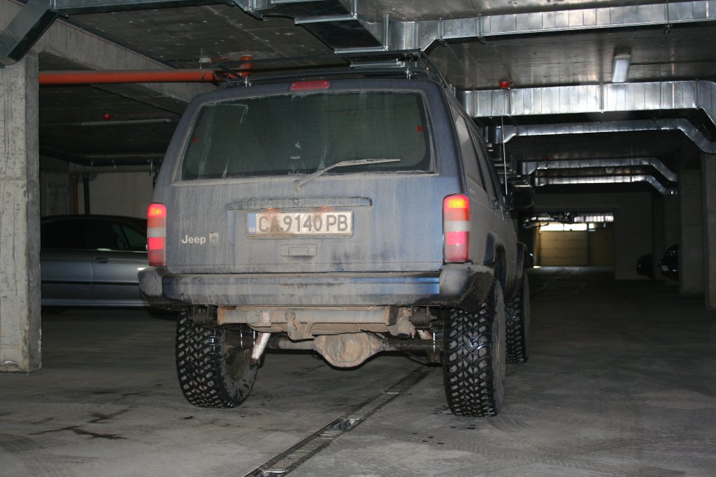

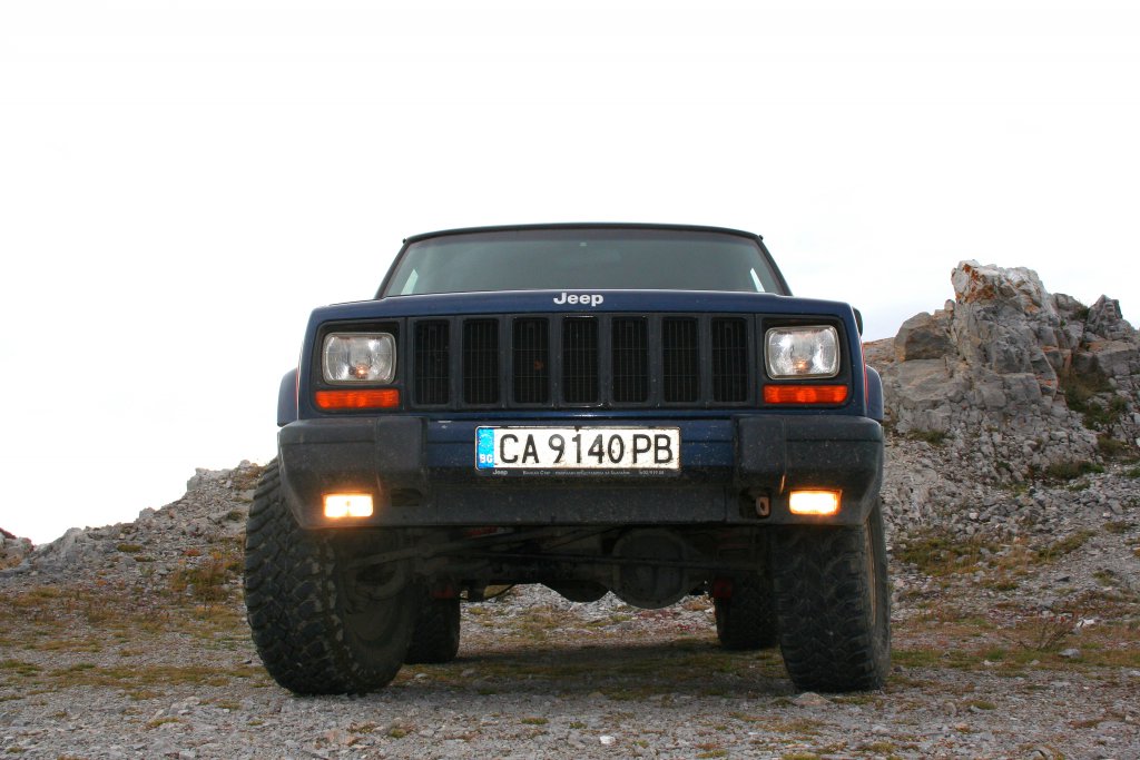

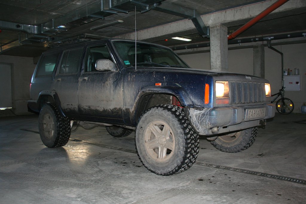

        Аз лично карам моя VM от ноември 2011г, а XJ-ият е производство 2001г. При закупуване, подмених превантивно всичко по охлаждането на колата и до днес съм изминал около 122 000 км. Всяка събота или неделя съм на туристически офроуд и изкачвам върхове - Мургаш, Баба, около Ком, Руен и др., горски пътища и високопланински хижи. За колата си се грижа много. Съобразявам се да я карам с до 2000 - 2200 об/мин., след дълго каране, напр. по магистрала - не я гася веднага, а по време на офроуд - само на понижаващи, за да си пазя и съединителя. Колата ми отпред е на 3 инча, а отзад на 4 инча и гуми 265/70/16 МТ, които ще заменям с 265/75/16. Дълго време, след покупката и прочетеното в форума, мислех, че съм купил изключително грешен двигател. AMC са по-добри и американски, но вече съм спокоен, че двигателят ми не се "саморазглобява", както бях чел. Изисква се възпитание и култура на каране, редовна и качествена поддръжка и ясната представа, че не карате SRT, а точният слоган е 'You go faster, I go everywhere'.
        До скоро, поради някои обстоятелства около мен си продавах колата, но за щастие нещата се наредиха и си я запазвам, което ме кефи искрено. Сметката ми дотук - купих колата за 5 500лв. и похарчих за всичко по нея, вкл. окачване от САЩ и 3 комплекта гуми (заради различни размери) още 10 000лв. На самия VM и на периферните агрегати съм извършил единствено поддръжка, но не съм и чувал за глави, гарнитури или пръти. Не, че препоръчвам VM като много здрав, но от опита ми от изминати 122 000км и над 3 години експлоатация при балансирано каране и задължителен ежеседмичен офроуд, мога да кажа, че който не е агресивно настроен в начина на каране и е готов да вложи пари за първоначална подмяна на виско, воден радиатор, термостат, радиатор парно, антифриз и качествено масло редовно и до 8000-10000км, ще остане доволен от мощен двигател с 280НМ въртящ момент и среден разход от около 9,5-10.5л/100км. Истина е, че съм решил ако имам сериозен проблем с VM-а, да не го ремонтирам, а да слагам 4.0, но този момент го чакам от около 3 години и все не идва. Имам наличен 1бр AMC с ел. инсталация и съм подготвен . Иначе, XJ-ия си не давам!
        Поздрави.

              • От: VM мотори
                Първоначално публикуван от GOGOxj Преглед на мнение
                Поздрави.
                [ATTACH=CONFIG]774541[/ATTACH][ATTACH=CONFIG]774543[/ATTACH]
                [ATTACH=CONFIG]774542[/ATTACH]
                Аз съм на същото мнение. Този двигател не е за съзтезания, но при правилно отношение към него, ще те закара навсякъде.
                Аз също имам доста опит с него.
                Поздрави!
