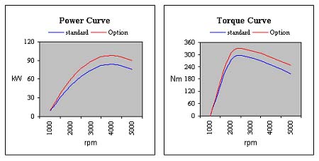

    Здравейте! Казвам се Мартин Христов, на 35 години, от София. От доста време съм запален по Off Road-а, но като всяко мъжко хоби и това е свързано с пари! Но както се казва, който иска намира начин и така преди 3 месеца се обзаведох с Jeep Cherokee 2.5 TD - 97 ма година (двигател на Рено). Навъртях му на бързо почти 3 500 км., като повече от половината са по баирите на Родопите и Рила. Да чукна на дърво, но до сега проблеми с прегряване на двигателя не съм имал, въпреки няколкото доста серьозни натоварвания (1.5 - 2 часа с по 140-150 км/ч по магистралата и щурма на доста стръмни баири в лятната жега)! Като всеки мераклия и аз вече кроя планове за "префасонирането" на заводския вид на возилото си и с оглед на скромните 122 кс. под капака му реших да започна от посилването на двигателя. Попаднах на оферта за чип тунинг със следните параметри:
    Стойност (фабрична) Максимална мощност(hp) 116 / 3900 min-1 Стойност (Tuning)140 / 4000 min-1, Максимален въртящ момент (Nm) Стойност (фабрична)278 / 1800 min-1 Стойност (Tuning)342 / 1710 min-1, Максимална скорост (km/h) Стойност (фабрична)162 Стойност (Tuning)169, Ускорение (km/h s) Стойност (фабрична)12.3 Стойност (Tuning)11.2, Разход на гориво (l/100 km) Стойност (фабрична)10.5 Стойност (Tuning)9.3
    Офертата е малко под 1000 лв. и с 5 години гаранция! Реални ли са тези показатели на тунинга и струва ли си според вас (с оглед на следващ лифт и подсилване на окачването, смяна на гуми, поставяне на броня, лебедка и шнорхел)? Ако горепосоченото в схемата е вярно (приложените данни са за италианския двигател), ще трябва ли да монтирам и ел. система за допълнително охлаждане на двигателя..?!! Извинявам се предварително за малко дългия пост и ако въпросите ми се сторят глупави на някой, но както се казва с питане и до Цариград се стига...!
