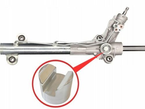

    Категорично установих че проблемът ми с хлопането е от рейката. Заподозрените шарнири снощи са сменени и се оказаха невинни (в което нях почти сигурен, но трябваше съвсем).
    Ще пробвам номера със смяната на "накладките" на притискателя:
    Натиснете снимката за да я уголемите  Име:srr.jpg Прегледи:0 Размер:17.1 КБ ID:6922174
    ...но, понеже това си е слабо място на тия возила, ми се ще да споделим опита си, с решаването на проблема, ако и някой друг се е борил.

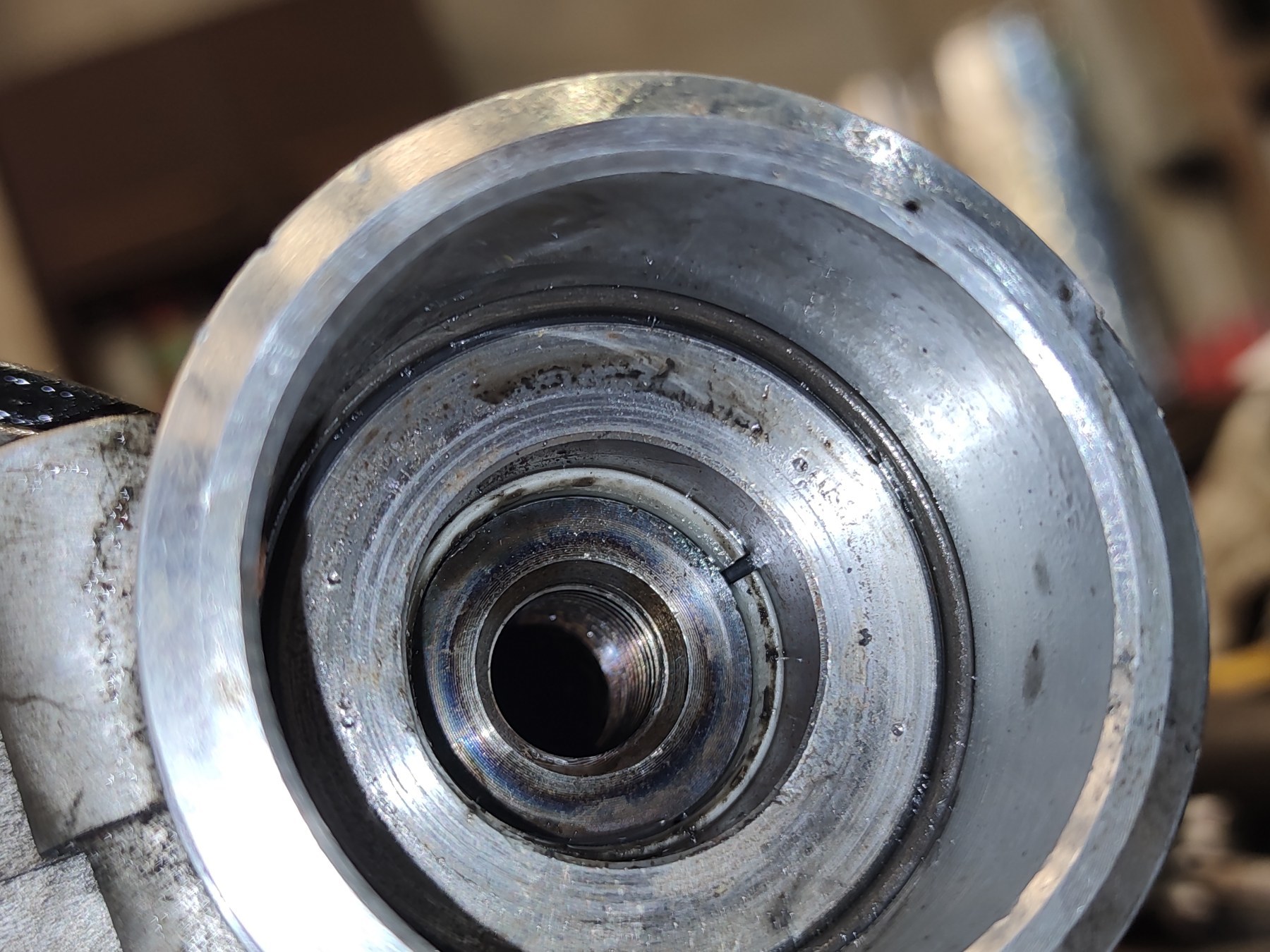

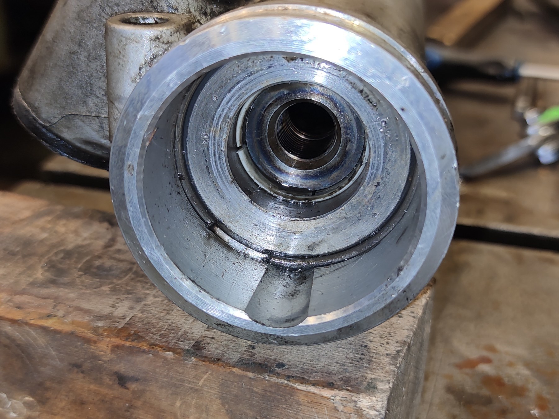

                Днес махнах капачката. Пиньона е захванат за долния лагер с гайка. Лагера беше тотал щета - с около милиметър аксиален луфт:

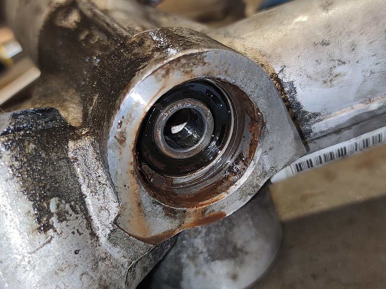

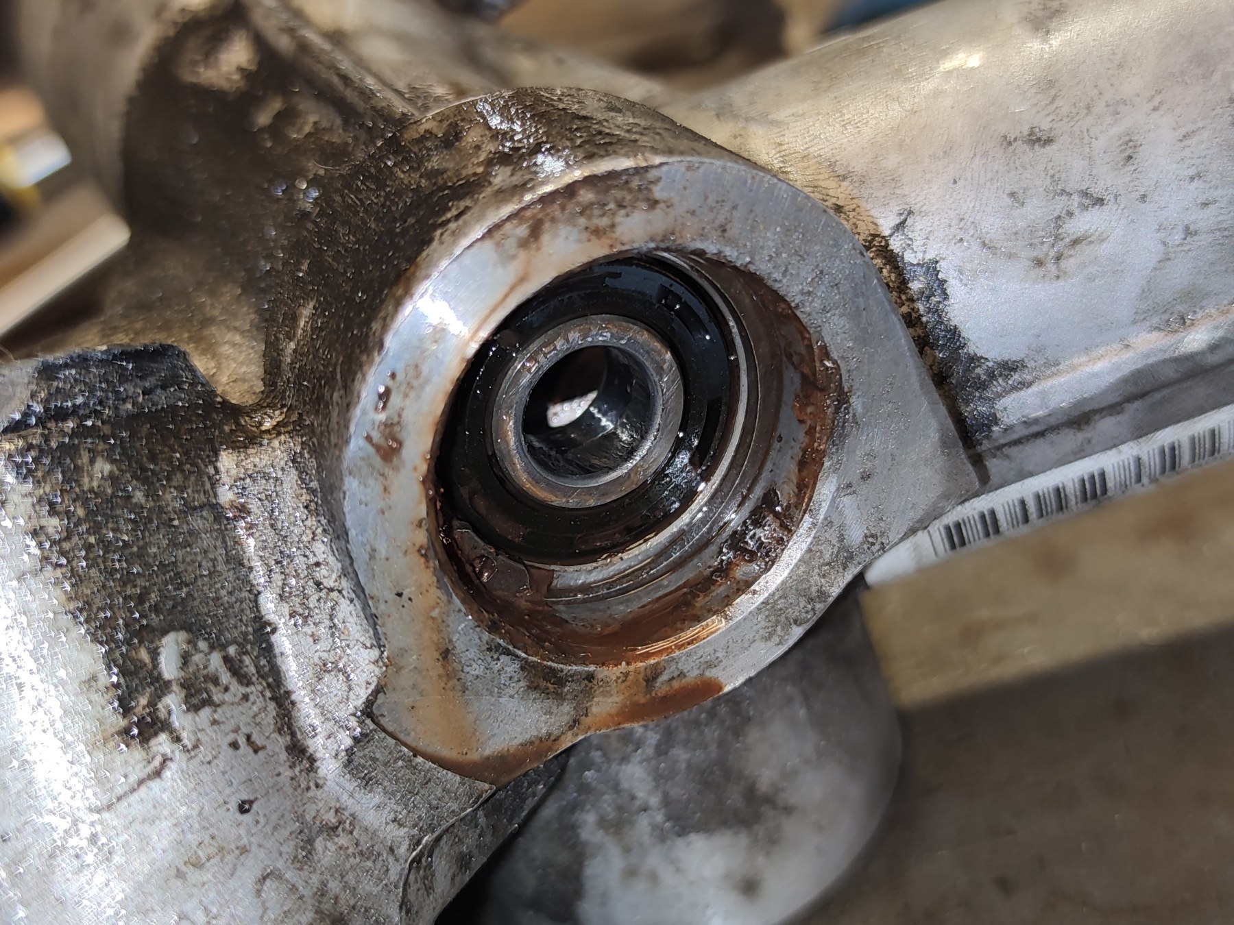

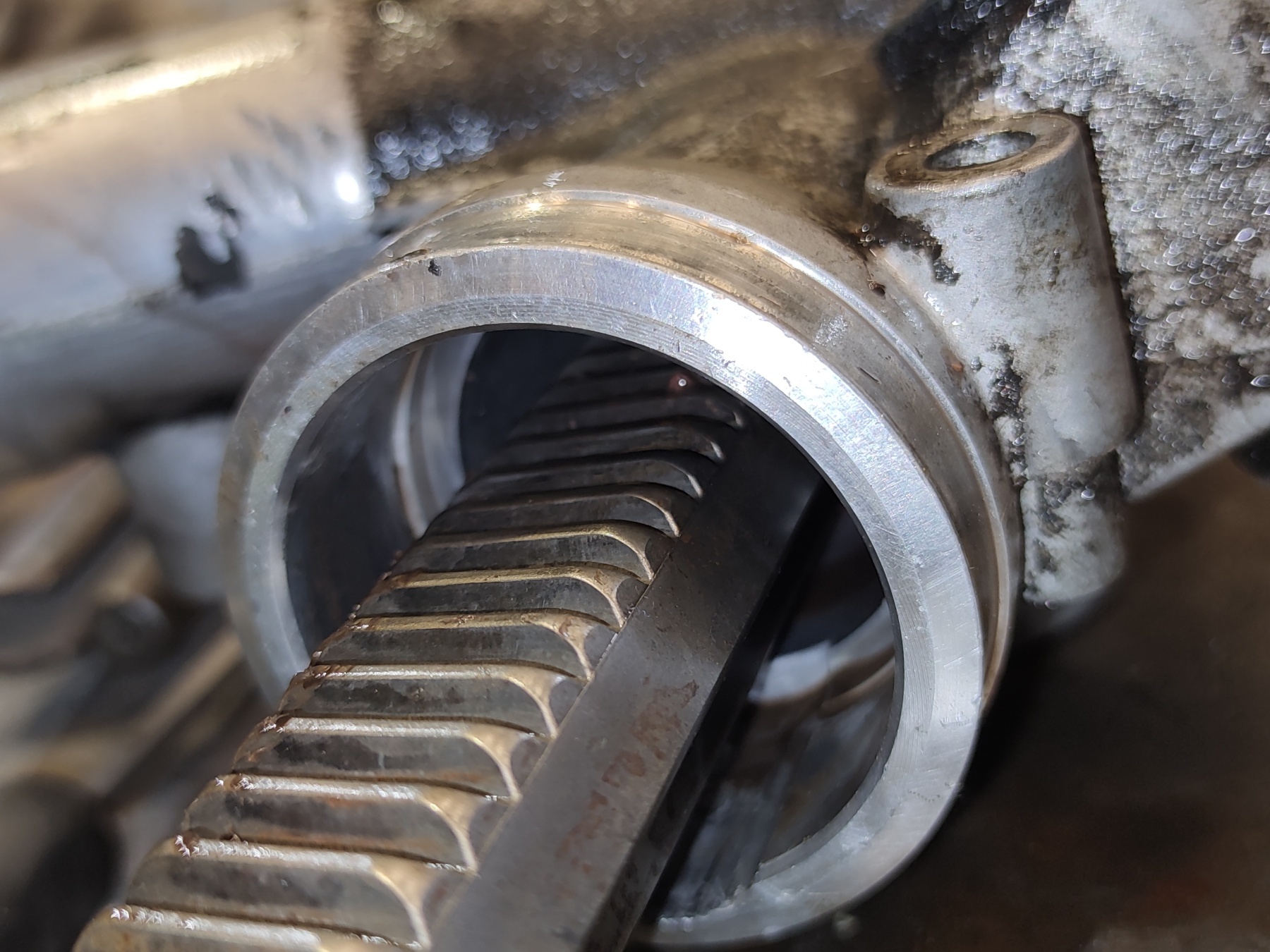

                Обаче, следващ казус. Не мога да измъкна крайните уплътнения или там квото:
Прегледи:595
Прегледи:599
                По мои изчисления трябва да избутам втулката малко навътре и после да извадя зегерката, защото втулката има борд, законтрящ зегерката. Обаче понапънах със задното седло на струга и не иска да мръдне хич.
                От другата страна имаше капачка със същата зегерка, но без борд, и нея я извадих безгрижно:
Прегледи:611
                Зъбите на рейката според моите представи изглеждат перфрктно. Пиньона, самата ос от другата страна също изглежда добре без наранявания и язви и има вероятност рейката да се рециклира само със смяна на упплътнения (както писах имам комплект на Gates за целта), стига да успея да я разглобя тая пущина.
                Ако някои има някакъв опит с такива загерки или други идеи, моля да сподели.
                  Аз виждам едно уплътнение само. Ако изчистиш добре няма ли да се появят отвори по вътрешния диаметър на зегерката и да я стиснеш?
                  Или да се избива от другия край.

                    На втората снимка се вижда - дебела кръгла пружинна зегерка. Има си място за отвертка, но е законтрена от това, което самата тя законтря и там с отвертка не мога да бръкна, шото не мърда грам.
                    И тсъ, то ще излезе с удар, ама когато махна зегерката. А дали ще излезе цялата рейка - по-скоро не. Трябва да излезе в другата посока, или да излезе заедно и с вътрешното крайно уплътнение, защото участъка със зъбите е по-голям от диаметъра на оста, дето се уплътнява. Доста по-"хеви дюти" е моята.
                    • stefsab
                      stefsab коментира

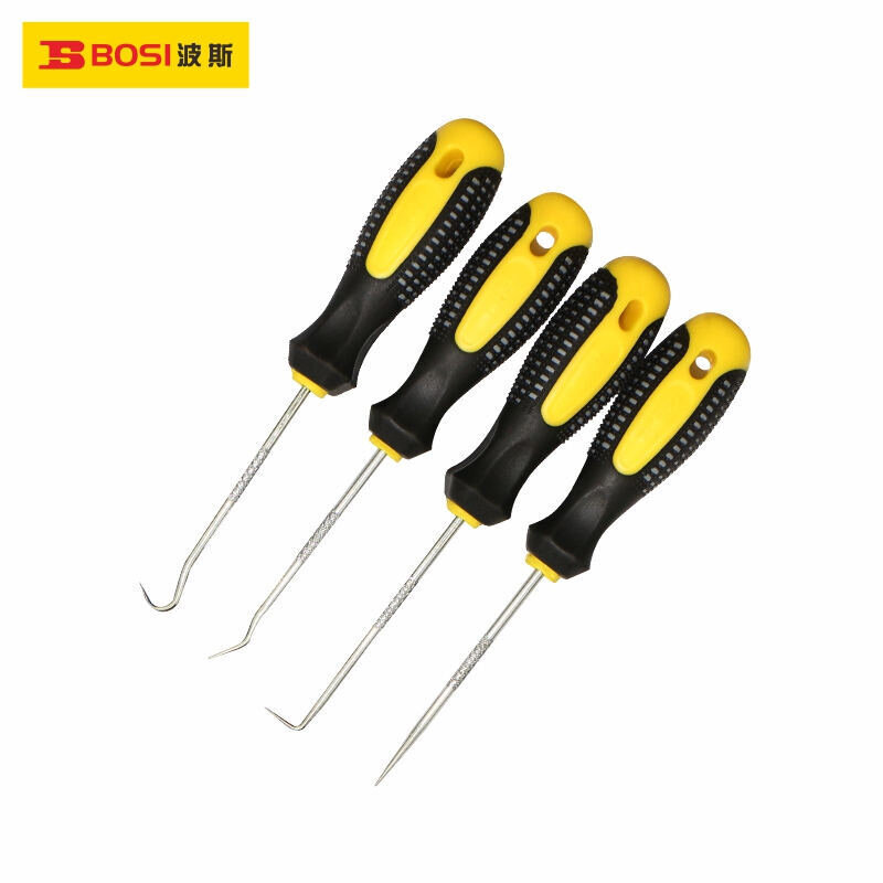

                      Премери ширината на каналчето, където ляга зегерката, м/у двата края на зегерката. Зегерката може да е пъхната под ъгъл и да трябва да я подхванеш с импровизирана кукичка.
                    Първоначално публикуван от stefsab
                    Следващия път ще кОпам в тая посока. И аз си мислех същото, ама кукичка нямам, та ще трабва да си купя. Ако в подпъхна само ще мога да вхарам отвертка, а подхвана ли я с отвертка ще излезе.
                    За такова говоря:
Прегледи:553
                    • stefsab
                      stefsab коментира
                      Такъв, заводски, или от каквото имаш под ръка.
                      Огледай от външната страна на канала да отворче, през което да си избуташ края на зегерката за подхващане с друг инструмент.
                      Алтернативно - можеш да си пробиеш отворче.

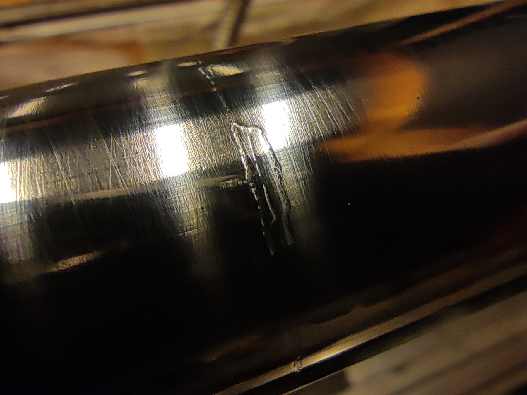

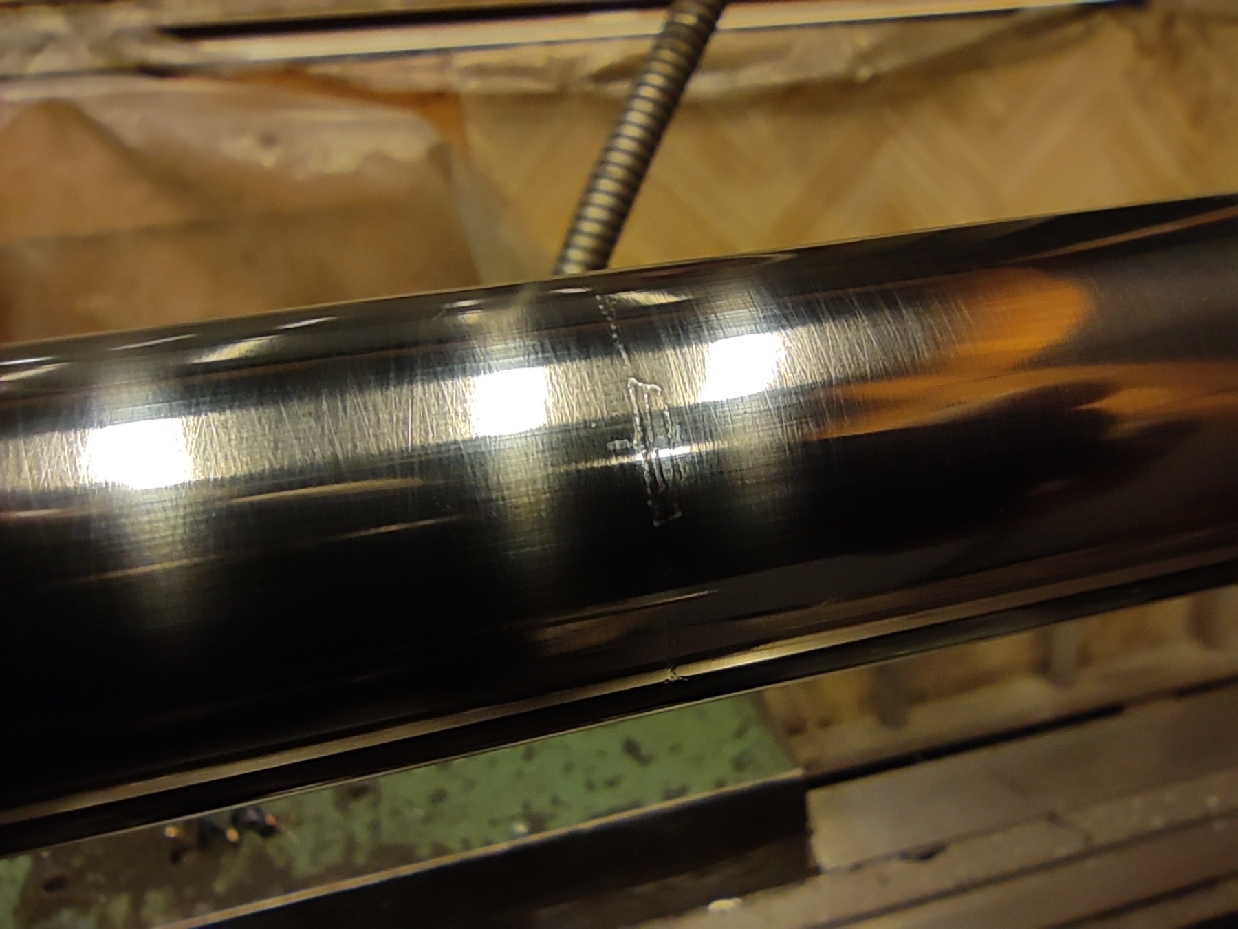

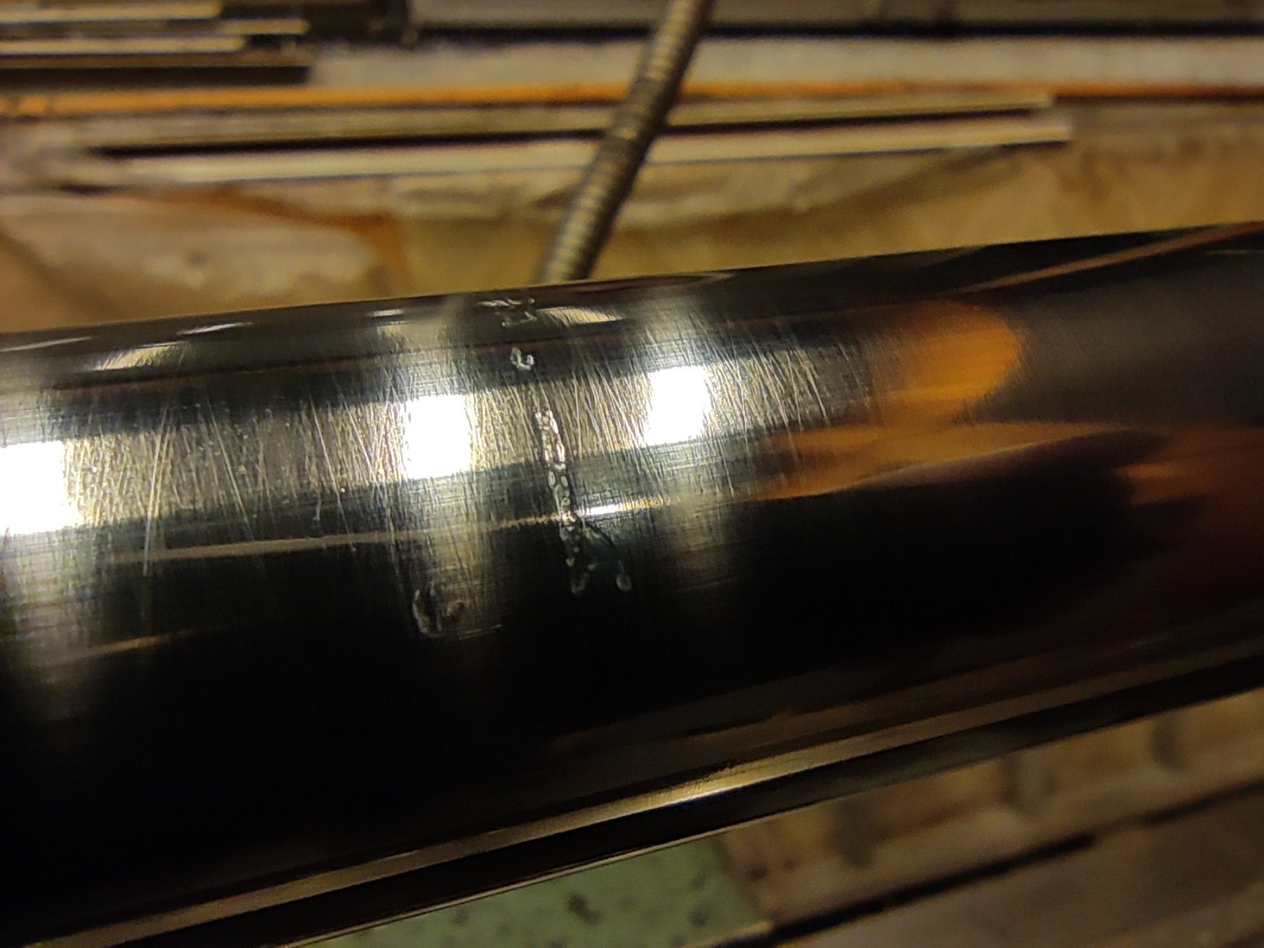

                    Разглобих я. Избутах края на зегерката до средата на мястото за отвертка, подпъхнах ъгловото остро инстрментче (с форма като третото на снимката), колкото да ми позволи да вкарам отвертка, и после подпирайки с отверката го премести постепенно по цялата периферия. Като имаш инструмнента и му знаеш цаката не е нищо особено. После извадих семеринга като навих в него винт, с който го изтеглих. Вероятно ако го бях натиснал на струга със задното седло също щеше да свърши работа. Така извадих и вътрешния семеринг.
                    Не очаквах, но, уплътненията са с пружинка. Откъм външния им ръб допълнително има пластмаса, вероятно подпира. Не се сетих да погледна дали са "Т" образни, но най-вероятно са.
                    За да се смени вътрешния семеринг обаче, трябва да се реже едно стопорно пръстенче, с което е пресовано буталото. Това лесно, ама после от къде друго, освен да мрънкам на някой рециклиращ, не знам.
                    ...обаче, това няма никакво значение, защото:

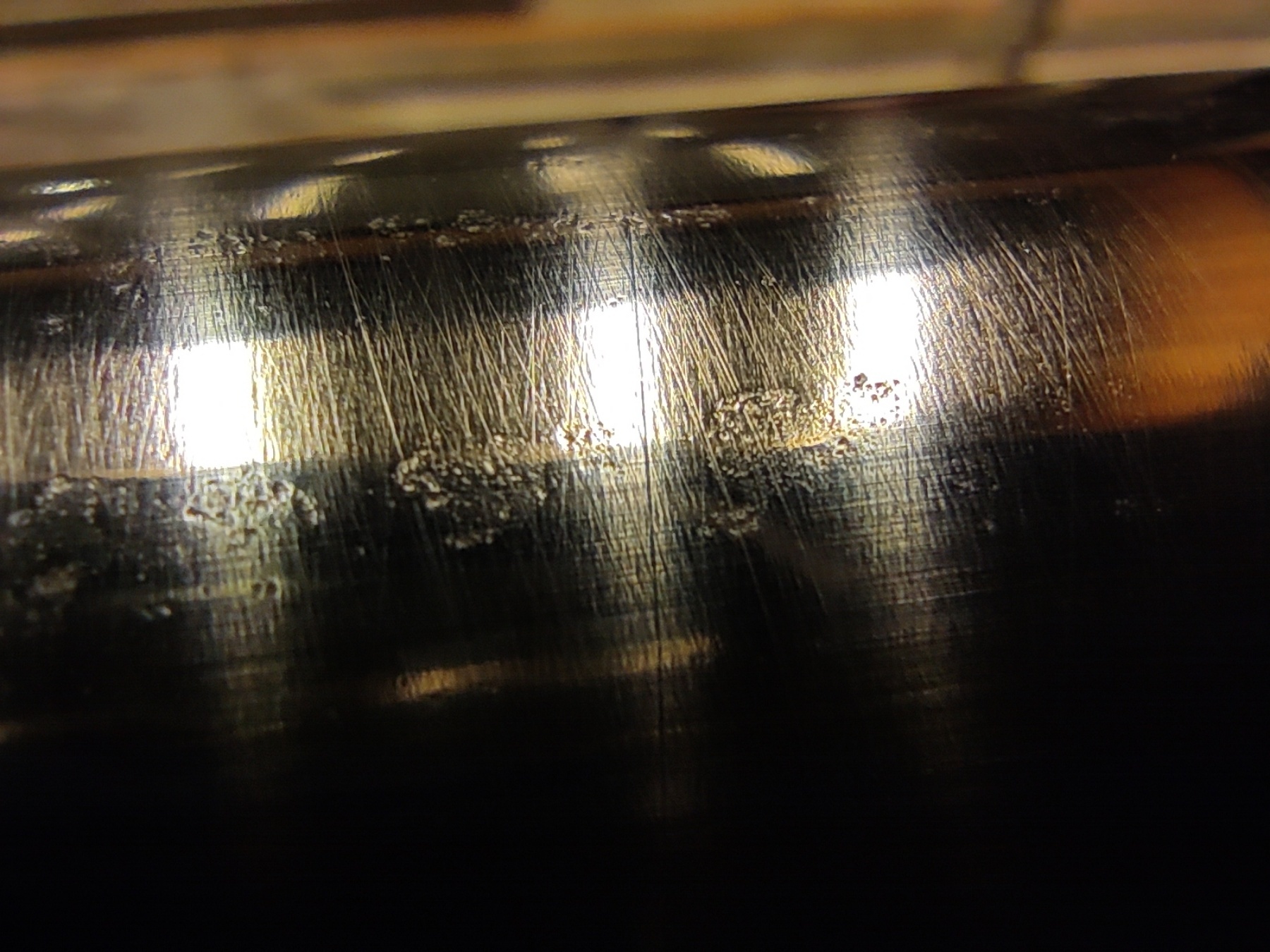

                    Едва се усещат с нокът (според мен са не повече от 2-3 стотни, преко сили 5), но са достатъчни за да тече.
                    Не знам колко може да се отнема от такива хидравлични истории. Някой ако знае, да каже. На мен ми се вижда че предвид вида уплътнения, може да се отнеме и една дерсета, но от друга страна ми се вижда много.
                    Срамота е, защото самата рейка е в перфектно състояние. А ако я бяха хромирали в работната част на хидравликата, щеше да е вечна. Горните поражения са от корозия, като основното е точно където е изправеният волан.
                    Не знам дали ще се разправям, предвид и крепежа на буталото. Поръчана е и рециклирана ELSTOCK. Може да се пробвам да рециклирам сегашната ми. Поне не тече.
                      Снощи след кратко проучване:
                      - Валът номинално е 30мм, продават се и бутала и уплътнения за такъв вал.
                      - Явно стандартно се отнемат 5 десети - продават се и бутала и уплътнения и втулки за 29.5мм.
                      Ще го мисля. Понеже поражението е само откъм рейката, а от другата страна всичко е перфектно, според мен е допустимо само там да "отшлайфам" 0.1мм и да полирам. Опората е самата рейка, пиньон и притискащо бутало и би-следвало да няма грижи за една десета, щом е равно.
                      Но пак, все още не знам дали ще се занимавам. Ако реша ще е от чист ентусиазъм, не поради някаква нужда. Както писах - поръчана е рециклирана рейка ELSTOCK и ще я видим що за стока е.

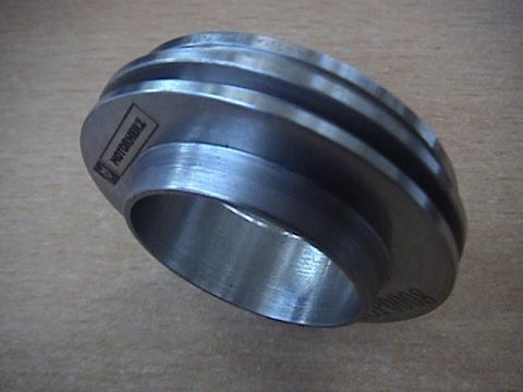

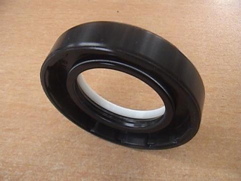

                      Уплътненията са ей-такива:
                      Натиснете снимката за да я уголемите  Име:rejkasem.jpg Прегледи:0 Размер:20.0 КБ ID:6924092
                      Откъм рейката има пластмасова шайба ограничител, от другата страна има дебела опора с пластмасова втулка.

                      1. Махате маншоните и вътрешните накрайници. Няма законтряне (което ми е малко странно), и с тръбен ключ може да се хваща единствено откъм рейката. Накрайниците оригинално нямат чоп за ключ, съответно и там действам с тръбен ключ.
                      2. Махате долната капачка на пиньона. Не знам как да я махна без да я повредя, но това са подробности.
                      3. Отвивате гайката под тая капчака.
                      4. Махате капачката откъм входната ос (тая, идваща от кормилото)
                      5. Махате зегерката и семеринга под нея
                      6. Вадите лагерчето под семеринга
                      7. Вадите пиньона с почукване или натискане откъм долния опорен лагер, където сте отвили гайката в т.3
                      8. Не е задължително, но махате кръглата зегерка откъм рейката (откъм шофьора) и плочката под нея.
                      9. Махате загерката от другата страна. За целта:
                      - избутвате краят и до средата на мястото, предвидено за подпъхване на отвертка
                      - подпъхвате тънък инструмент за махане на O-пръстени, колкото да повдигне малко зегерката
                      - оодпъхвате отвертка вече през мястот, предвидено за това и напувате зегерката още
                      - последователно местите подпухнартия инструмент, напъвайки с отвертката и най-накрая ще излезе цялата загерка
                      10. Махате попората под зегерката. В моя случай изпадна лесно
                      11. С ос, завъртяна както си е в оригинално в работно положение, натискате оста откъм рейката/зъбите. Не е нужно чак велико усилие. Така ще излезе цялата ос барабар с двата семеринга и опората от т.10, ако не е искала да изпадне сама.
                      12. Махате зегерката и избивате опорното лагерче на пиньона, което най-вероятно е за смяна.
                      Никак не е трудно, ако вече си го правил. Сега вероятно ще се побера в 10-15 минути. Тънките моменти, където може да има бавене, са т.2, т.6 и т.9.
                      Аз капачката я извадих като заварих болт за нея, и после през втулка и гайка използвах резбата му за да я измъкна, но капчаката е тотал щета - проби се при заваряването, та ще трябва да правя или търся нова.
                      Последно редактирано от sparkybg; 18-05-23, 12:00.

                      Ако има къде да ти го шлайфат навари язвите само и си го карай на нормалния размер.
                        Първоначално публикуван от Никола Преглед на мнение
                        ...навари язвите само...
                        Чисто лаишки съм скептичен към такова решение. Най-малкото едва ли пръта е от метариал, подлежащ на лесно наваряване. Минимум стомана 45 е, вероятно и с някакво покритие или термична обработка. Това с думи прости значи доволно голяма вероятност от микропукнатини и прочие хубавини покрай заварката.
                        ...това наизуст де. Може и така да ги възстановявт, знам ли. По-скоро ми се мота в главата нещо като прахово наслояване. Уж има кой - Ремотерм е на 10 минути от работата, но и с това опита ми е нулев.
                        Ще взема да им звънна утре, ей-така от любопитство.
