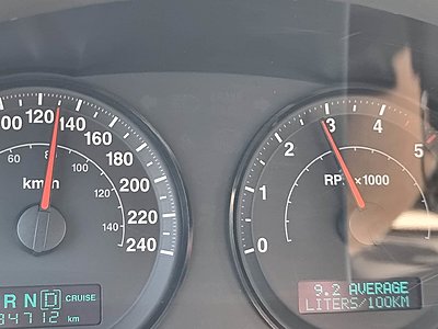

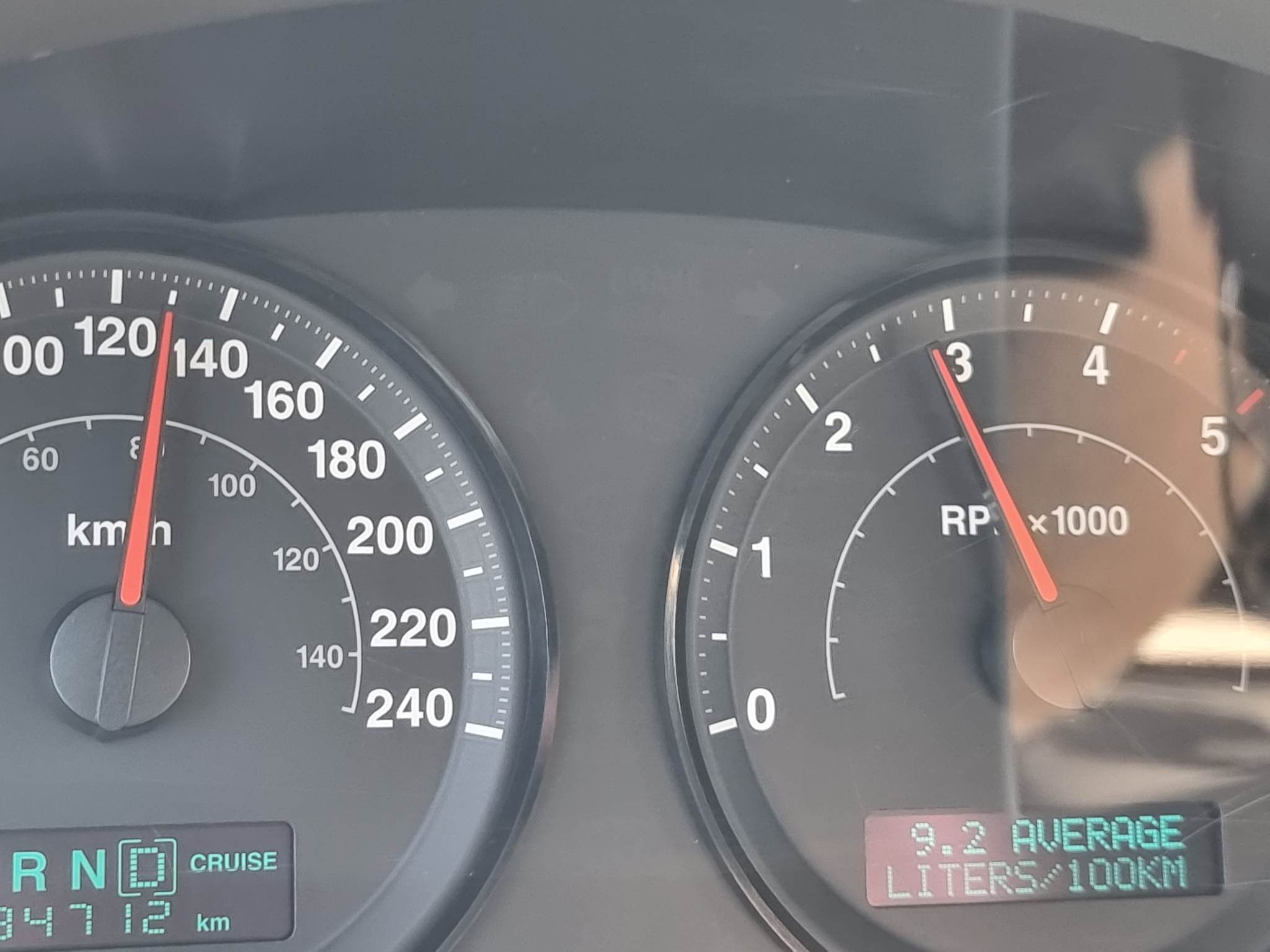

Днес напълних пълен резервоар до капачката и тръгнах Бургас - Сливен, на магистралата карах на Автопилот със 130 през цялото време духаше силен вятър, въпреки че от автопилота гори повече си е удобство, малко каране в Сливен градско и на обратно към Бургас общо 245км./Последните 20километра ги карах със 150 защото се изнервих на една шкода:/.
Когато се прибрах на същата колонка пак до горе - 22литра. което прави около 8,97л. на 100километра. Преди чипа съм засичал пак така разхода беше окол 10 и нещо, така че по мои сметки смятам че е паднал разхода към 1литър може би и малко отгоре при това каране, на междуселските участъци при зануляване държеше лесно между 7-7.5л.
Друго положително нещо което открих и е голям плюс за мен и главен смисъл от чипа е че колата си държи едни и същи обороти около 2650 като не се повлияват изобщо от баирите има си мощност и не и трябва повече газ това е от 610те нютона 100 повече от нормалната.
