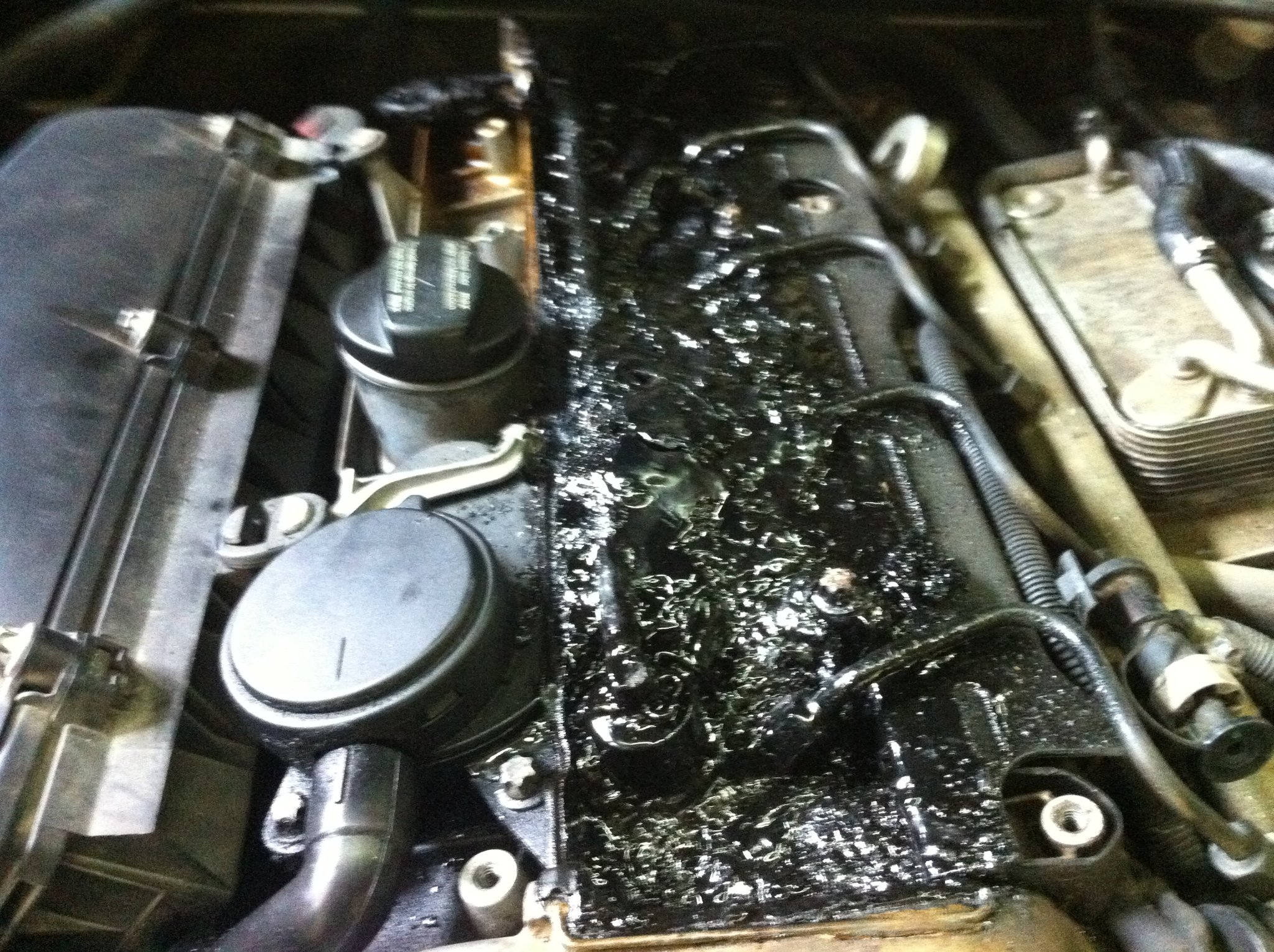

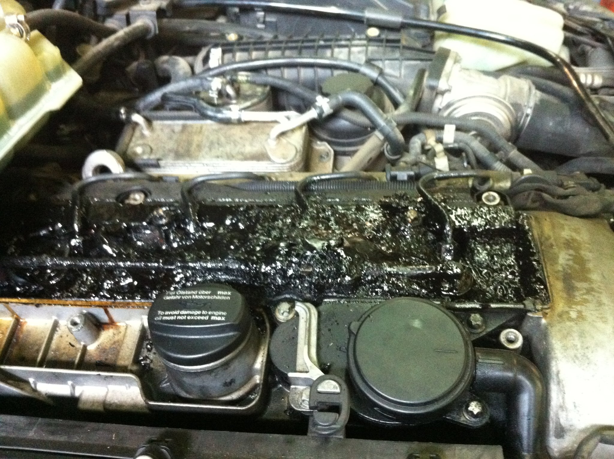

    Здравейте, смятам проблема с паленето след дълъг престой за решен. Колата си пали и всичко е ок. Оказва се че фактора е комплексен, освен драмата с дюзите смених всички о-пръстени по горивопроводите и клапанчето което се монтира на филтъра за обратното гориво. Поздрави!
      Уплътнението на дюзите към главата не е причина за не палене. Духането от там предизвиква един друг ефект, наречен "черната смърт". Има много писано по въпроса.

ID:6725921 Този двигател палеше и вървеше безгрижно. Даже, вече го нямаше и характерното съскане.

        УжаСТ!!! Чистил съм такъв, само че 2.2CDI. 4 дни, 12 литра концентрирана химия и една щайга хирургически инструменти ми трябваха на мен и на колегата. 1 от инжекторите се скъса при ваденето, последва разпробиване и още с@кс, но в крайна сметка бусчето се кара и до днес
