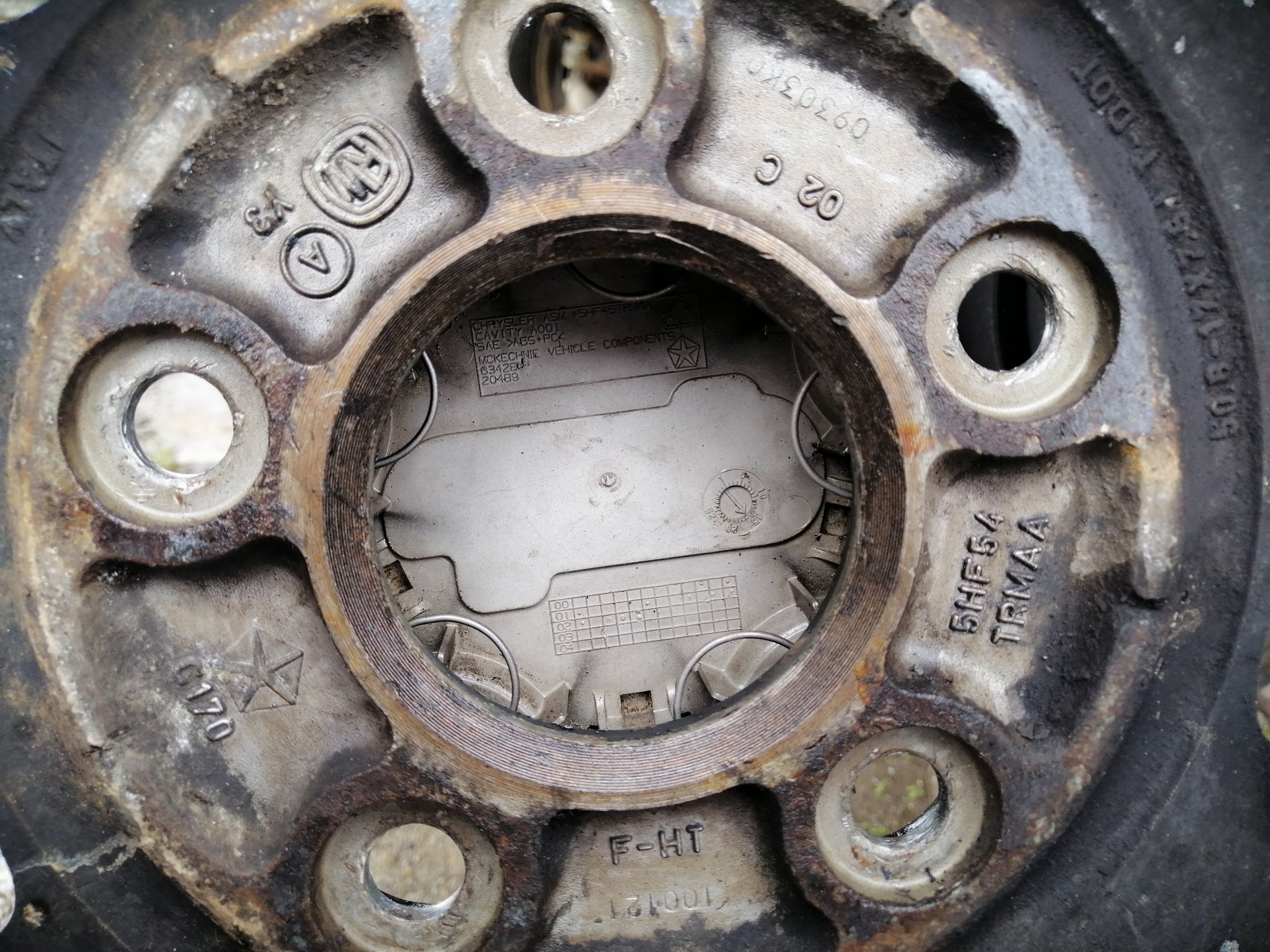

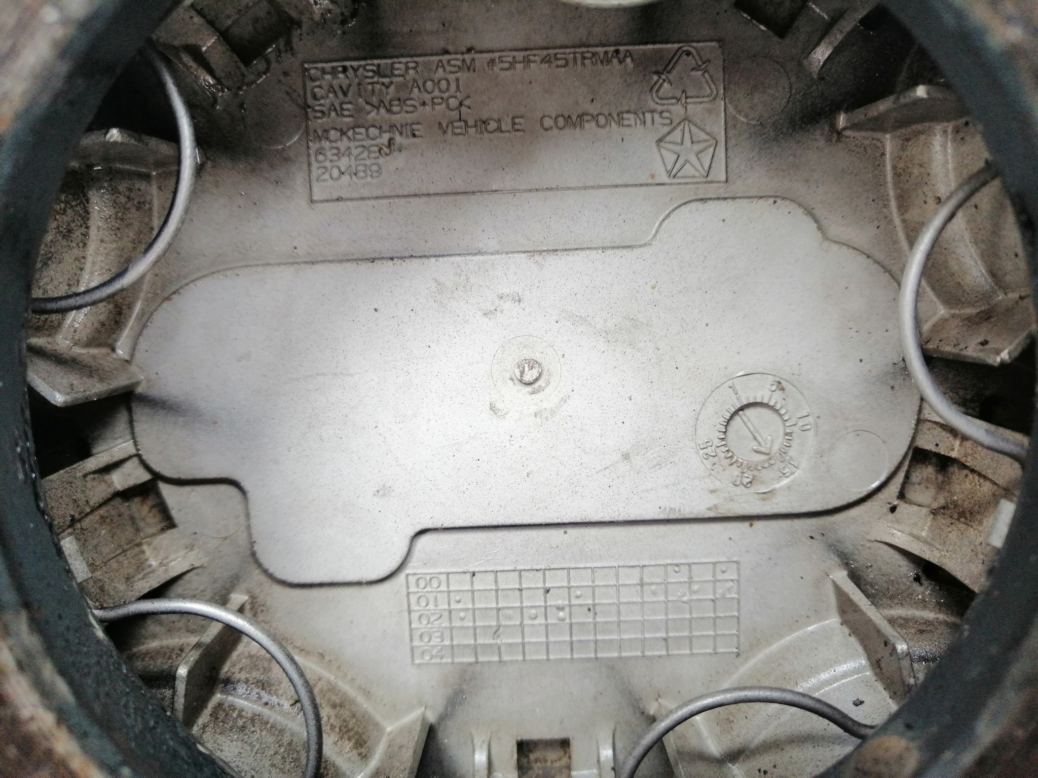

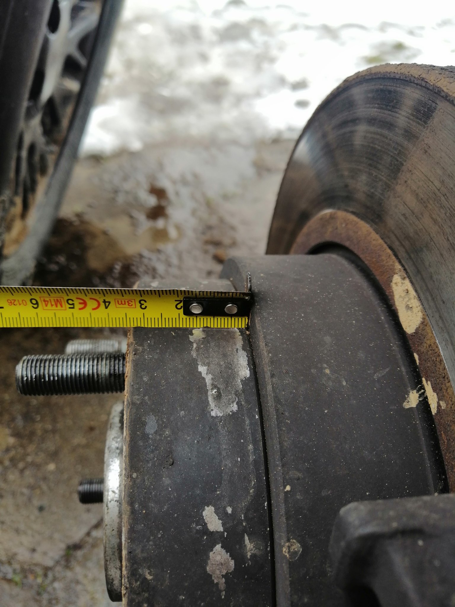

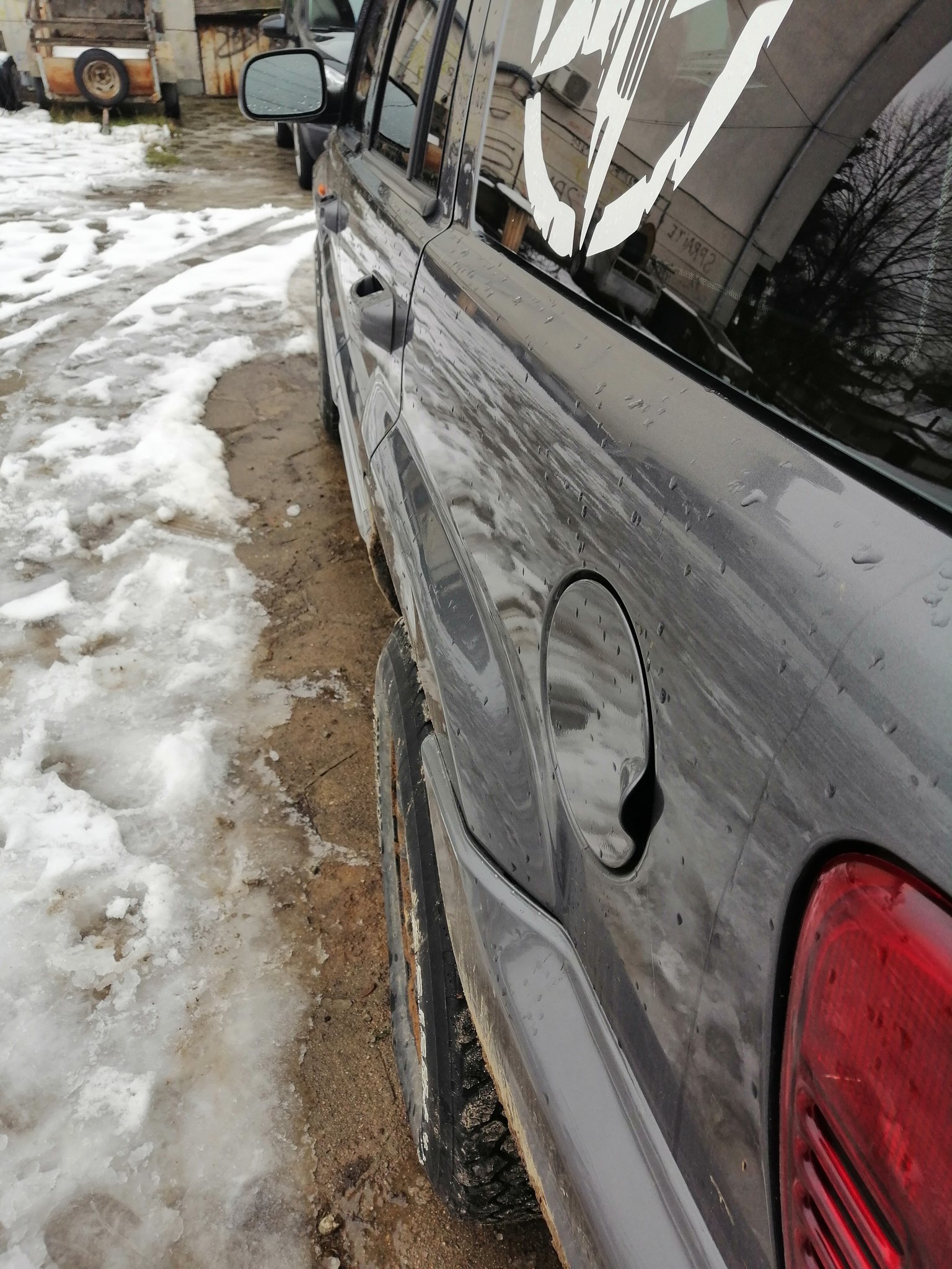

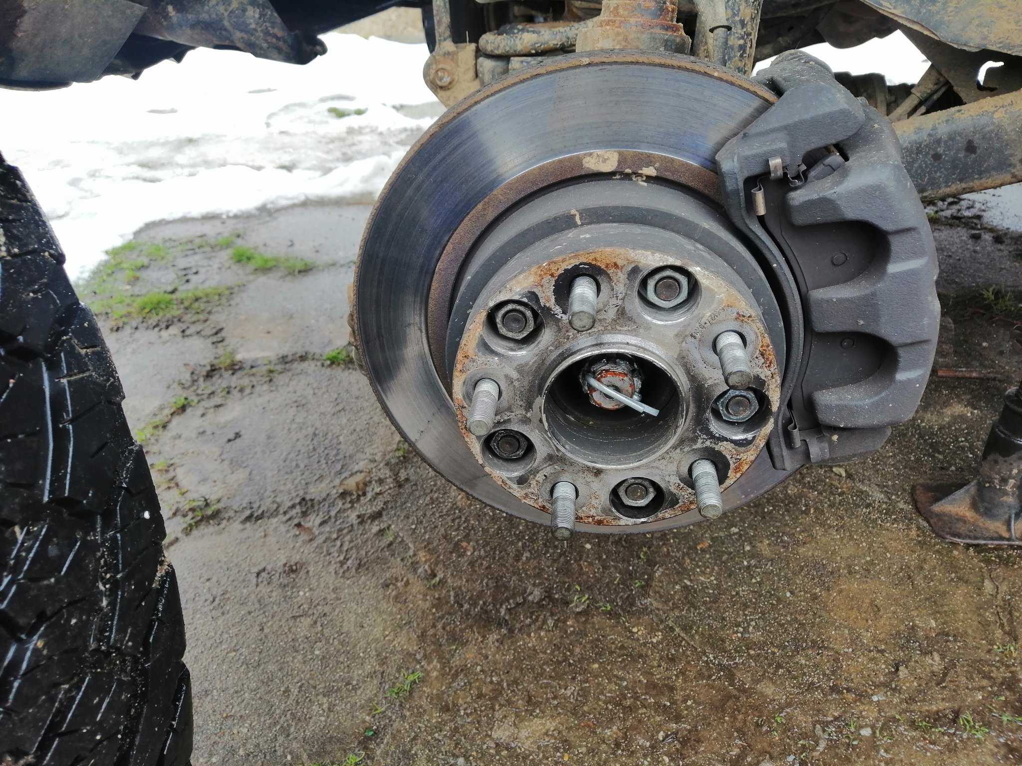

          Здравейте колеги, ето нужната информация за която ме помоли колегата по-горе заедно с малко снимков материал.Фланците са дебели 35мм, а ЕТ-то на сегашните ми джанти него видях никъде да го пише, опитах се да го премеря с ролетка и излезе че е ЕТ 50, но за всеки случай ще кача и снимка от вътрешната информация на джантата може някой да го забележи някъде.Качвам и една снимка да се види в момента колко са изнесени джантите.Ще съм Ви много благодарен за помоща при избора на минусовите джанти.Благодаря отново !

            Джантата от снимката наистина е с ЕТ50. При положение, че си с фланци 35 мм, офсета го докарваш на ЕТ 15. Тази джанта е 7,5J. Ако, сложиш джанта със същата ширина и ЕТ -20, ще се изнесе с 35мм навън от сегашното ти положение. Ако, е по- широка и ЕТ -20, ще се изнесе още, а ако е по- тясна, ще е се изнесе по малко от 35мм. Ако, е с ЕТ-40 и горното условие за ширината, добави още 20мм навън, към горните 35мм. Това при условие, че махнеш фланците.

                    Сега пак за изнасянето на джантите. Правилно си сметнал всичко, но към онези 35мм, които прибавяш при джанти 7,5J, трябва да добавиш и ширината на фланците, защото ти писах, че тези резултати са без фланци.
                    Ако, както каза мислиш да оставиш фланците, то тогава по- добре вземи джантите с офсет -40 и махни фланците. Ще имаш един възел по- малко за разбиване по дупките. Изнасянето ще се промени с 15мм и вместо 95- 100мм, ще бъде около 80- 85мм, но ще е по- сигурно само с джанти.
