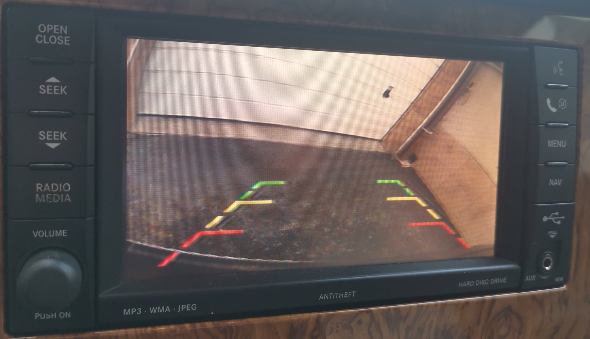

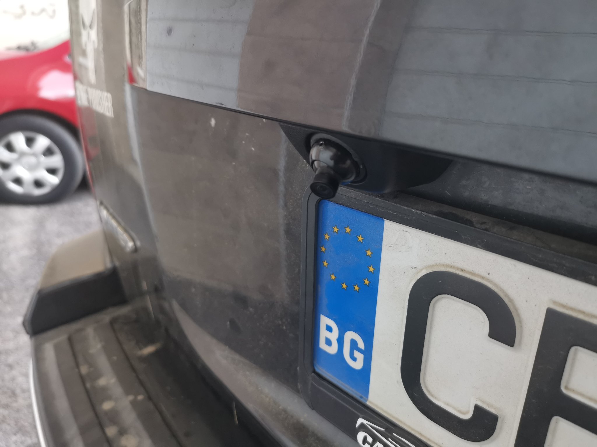

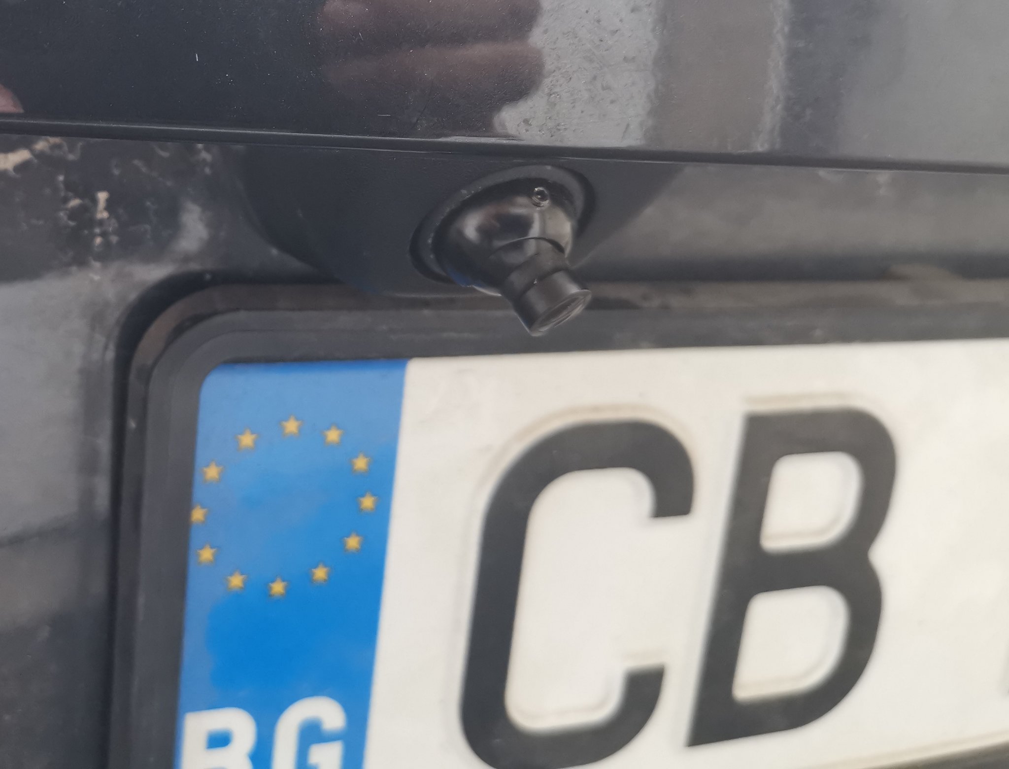

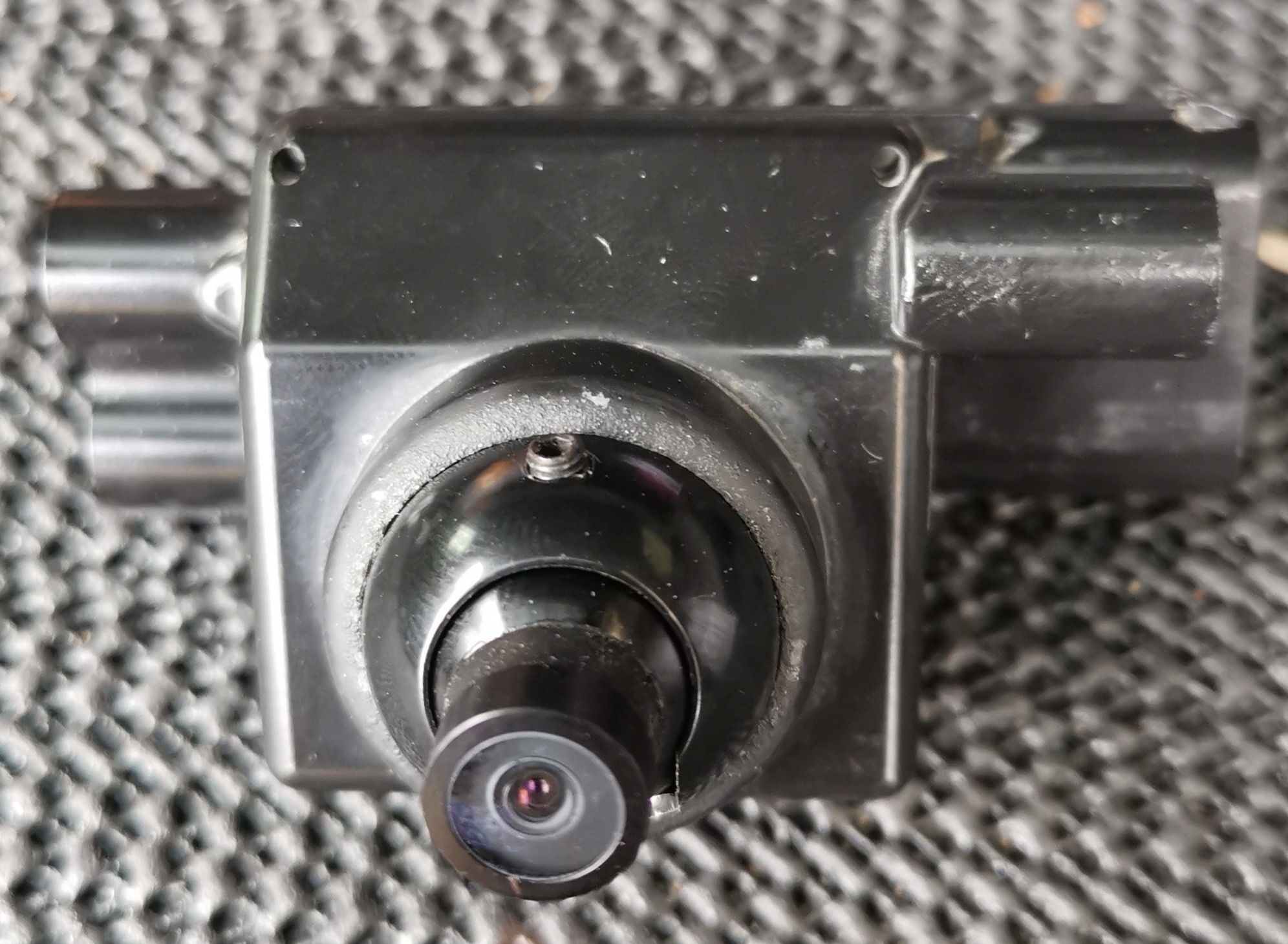

Колата е WH 2008. Купих я с неработеща камера за заден ход. Днес разпарцальосах задната врата и извадих това снимка 1{лице} и снимка 2{гръб}. Разглобена вратата се вижда на снимка 3. Кората се дуржи на 10-ина болта и още толковащипки. Откача се буксата на лампата на задната врата преди кората да се махне изцяло. Камерата е на външната лайсна, която се държи на две гайки и две щипки. Вижда се как изглежда на снимка 4{по някаква причина е вртната на 180 градуса} .Откача се жилото за отваряне на багажника. Камерата е на 3 болта,

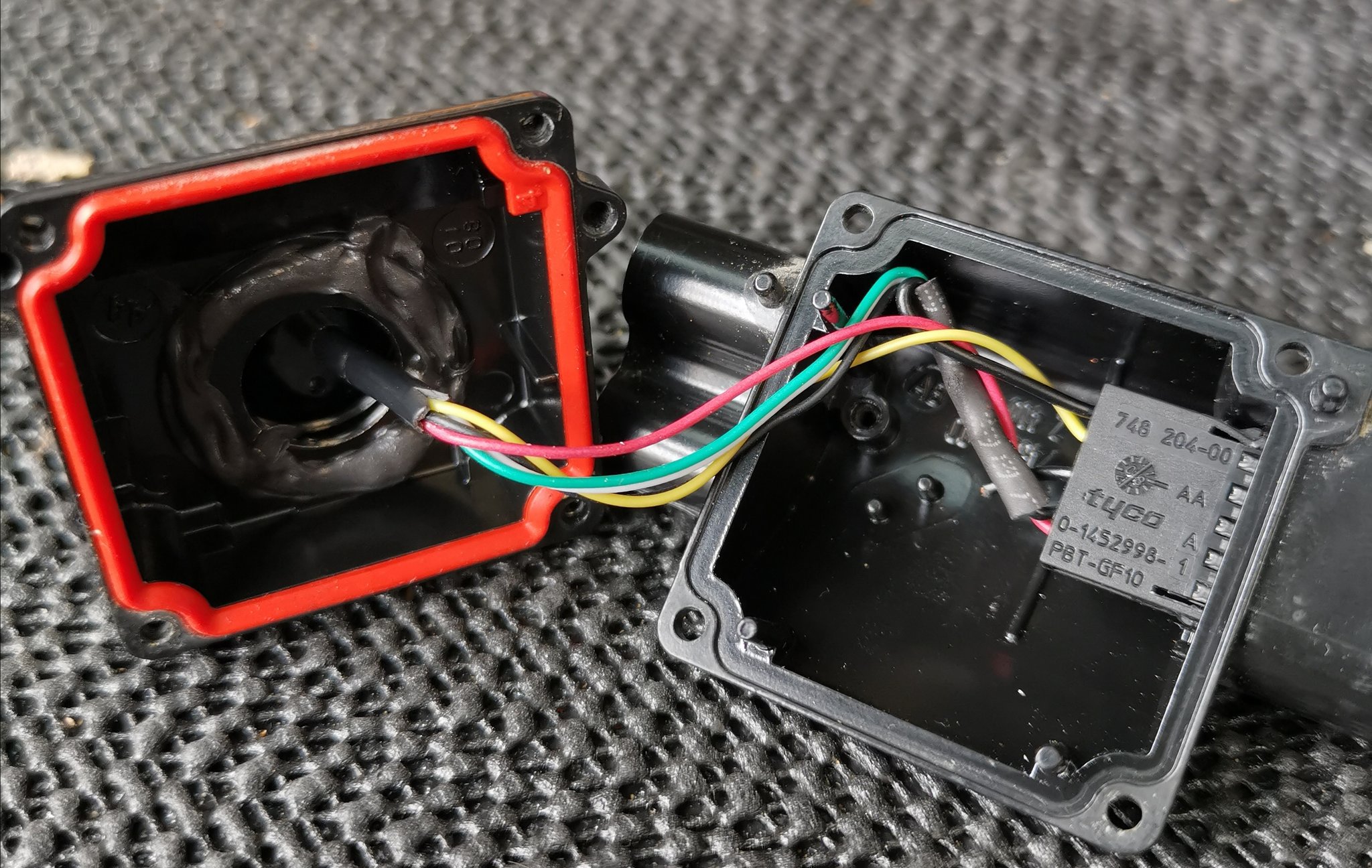

Какво има вътре се вижда на снимки 5 и 6.

Чудото се случи, при свързване на кабелите изгря образ на телевизора, даже има и насочващи линии, които едва ли ще се въртят като истински, ама ги има.
