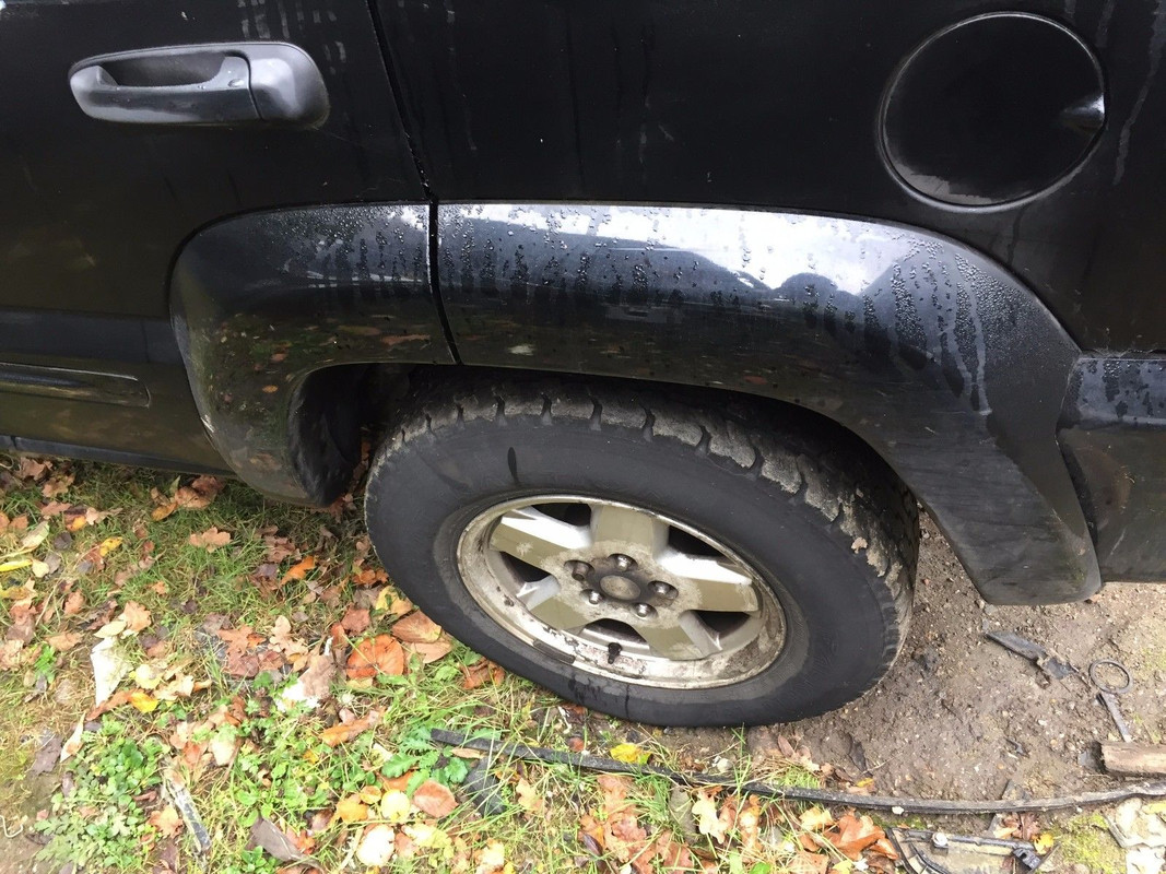

                    Виж на снимката, изобщо не стърчат навън...

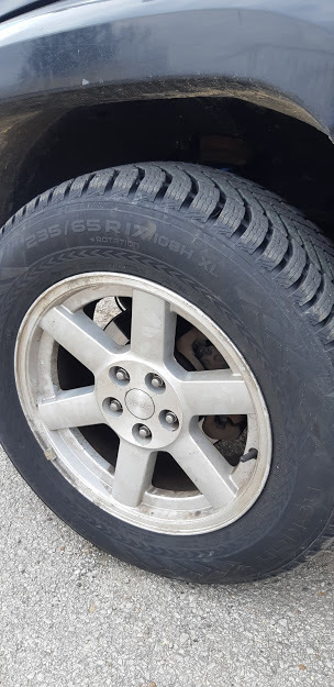

                    При товоя модел джанти не стърчат, но при тези, по-долу не е така. Там секретната гайка се подава половината навън и лесно може да бъде захваната за да се отвие. Още повече, че по принцип секретните гайки не се стягат много, в сравнение с обикновените.
                    При този модел джанти също:
