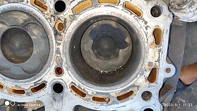

    При движение със 140 по магистралата излая няколко пъти и си изплю маслото през щеката. Светна чек енджин, лампата на маслото не успя да светне. Къде според вас е проблемът?
    Такова зверско картерно налягане най вероятно пробито бутало.
      Май натам отиват работите. А от какво се пробива бутало? В смисъл нямаше никакви симптоми. Двигателят си работеше тихо и равтомерно до последно. Нямаше тракане от верига, неработещ добре цилиндър ... Просто взе да боботи, погледнах в огледалото да се пристроя в аварии а лента, видях яко бял пушек от маслото дето нагаря по колекторите и спрях.....в локва масло с яко оплискан двигател
        Точно на подобен род двигатели ,от пикаеща дюза. И много бързо става белята.Все пак премерете и компресията за по сигурно. На друг комънрейл ми се е случвало и от изскочила дюза да изхвърли маслото от пръчката.
          На мен, на двулитров мерцедесов двигател, ми се случи от повредено турбо. Пушеше бяло през ауспуха.Турбината беше на салата, щеката излязла и целия двигател в масло. Добре, че стана така, иначе другия вариант беше да вкара маслото в смукателния колектор и тогава купона щеше да е пълен. А, мисля, че може и от задръстен клапан на картерните газове. Може и някаква комбинация от тези неща също. За съжаление, най вероятния сценарии наистина е пробито бутало. Дано не е.

            Напълно е възможно да е от турбото защото двигателя почна да боботи без да тресе, без да забие или изтрака. Светна чека, лампата за масло не светна. Преди това се чуваше турбото да вие.
              Някакви идеи за причината ? Натиснете снимката за да я уголемите

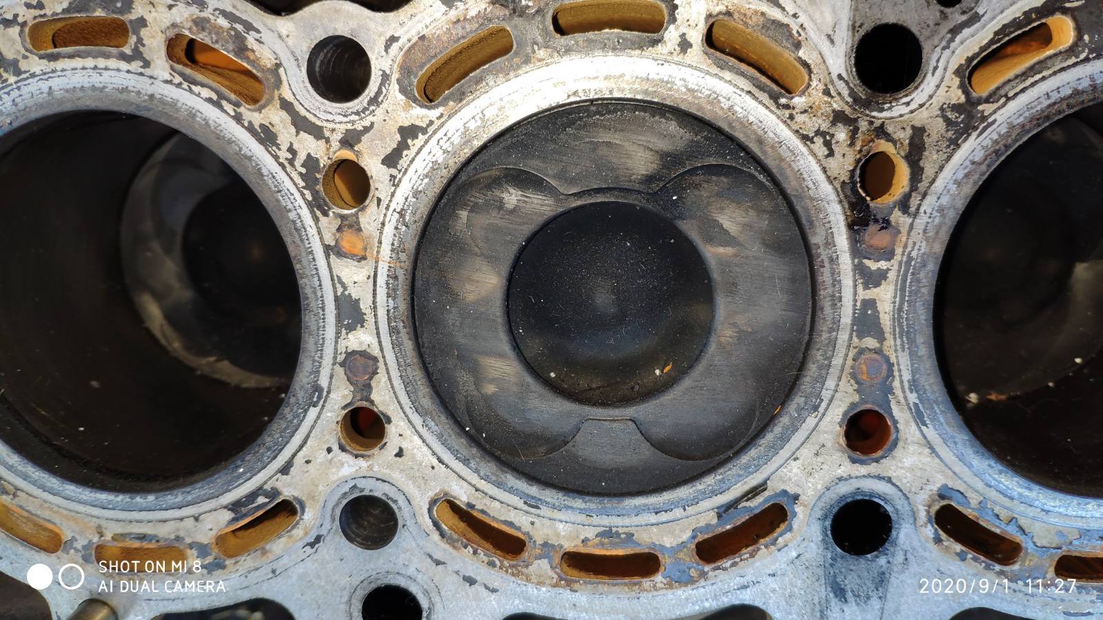

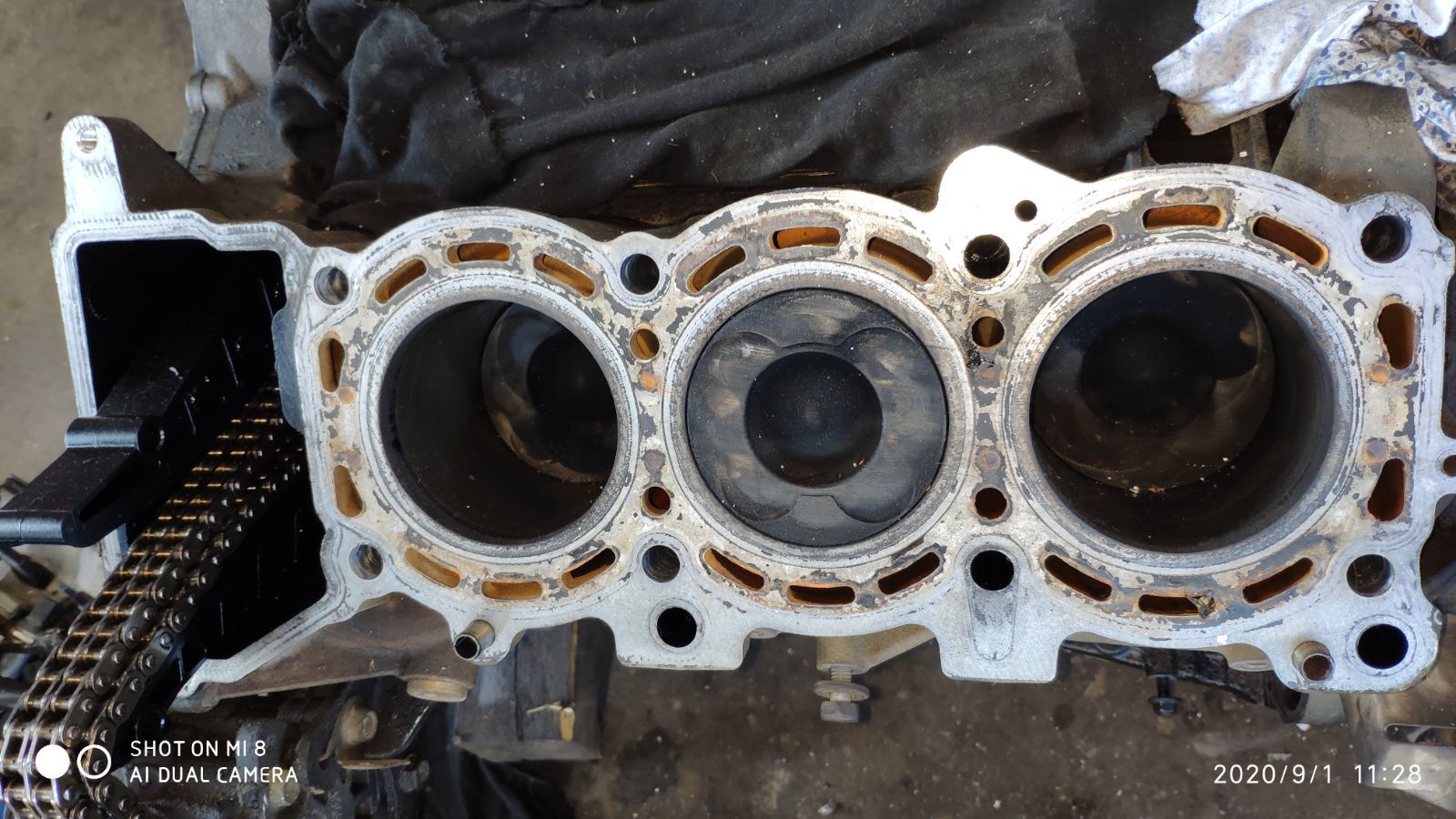

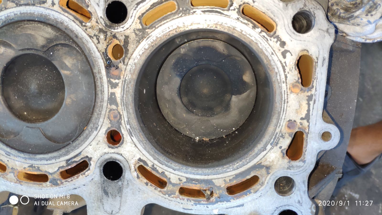

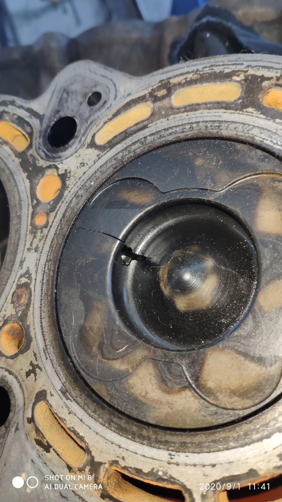

                Идеи за причината за спукване на буталото и високотемпературните зони ?
                  Неефективен горивен процес (остатъчно горене след ГМТ) . Най честият проблем дюза. Да се е чувало при ускорение звънене подобно на детонация при бензинов ДВГ?
                    Не. Никакви признаци. Двигателят до последно си работеше равномерно, без тракане, тресене, нормален разход и ускорение . Синкав дим едва ли ще се види заради катализатора и ДПФ филтъра. Горивният процес определено е бил извън горивната камера.
                      Дюзите е редно да идат на стенд след такъв проблем. Залагам на пикаеща дюза на проблемният цилиндър.
                      За да не се стига до там редовно следя за признаци с проблеми по дюзите - пушек, корекции извън нормата, странни шумове от двигателя.
                        При проблем с горивната смес , запалване , момент на изгаряне , не трябва ли буталото да е разтопено? Аз виждам само пукнатина.
                          Разтопено бутало съм виждал само на картинки. При отваряне на мотора излизат само спукани или повлекли по наблюдения...

                            Най-вероятната причина е "пикаеща" дюза. Искрени съчувствия!
                              Не се заблуждавайте от снимката, това е ....входната рана!! Изходната е в пъти по голяма и разтопена. Е и разтопено чело на бутало съм вадил ама там и задкормилното имаше голям принос!
