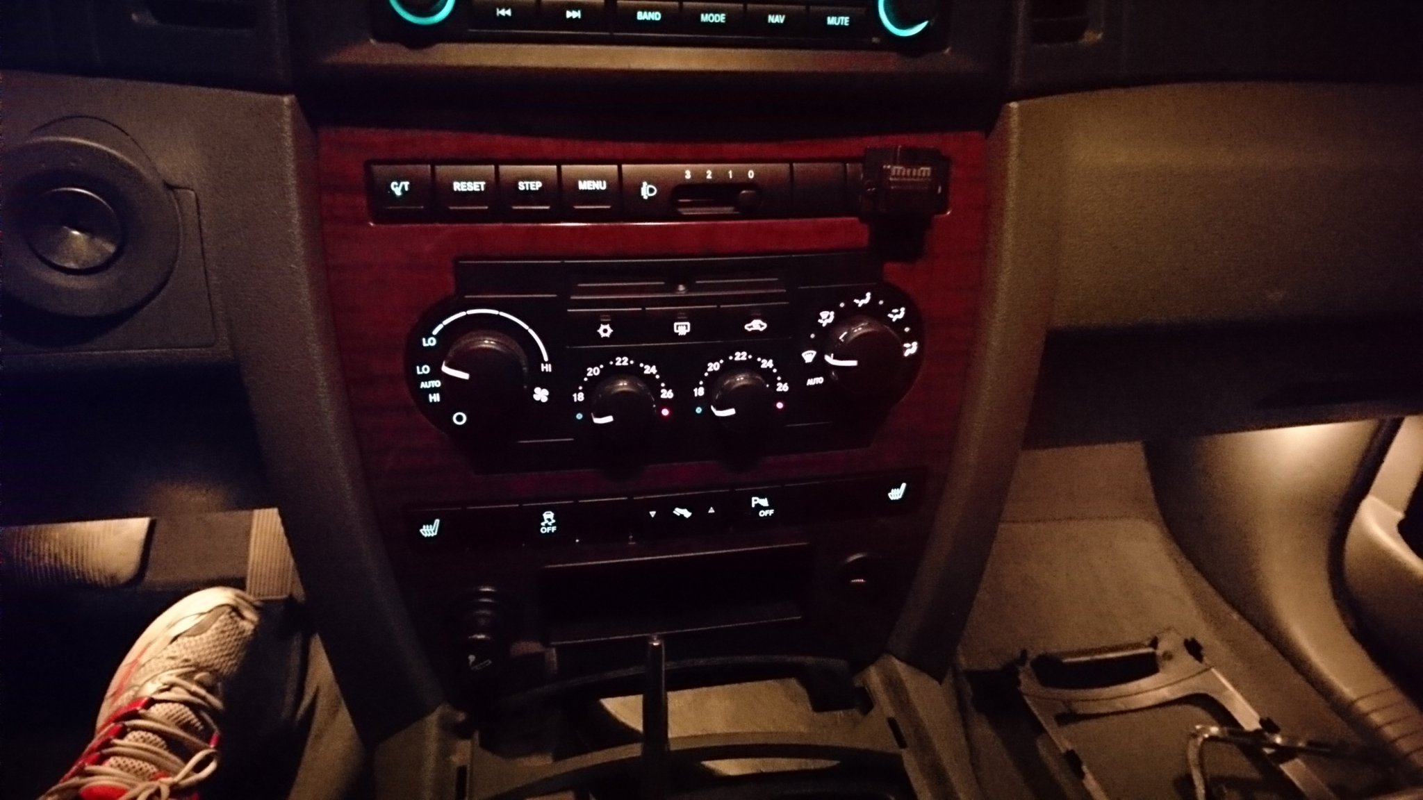

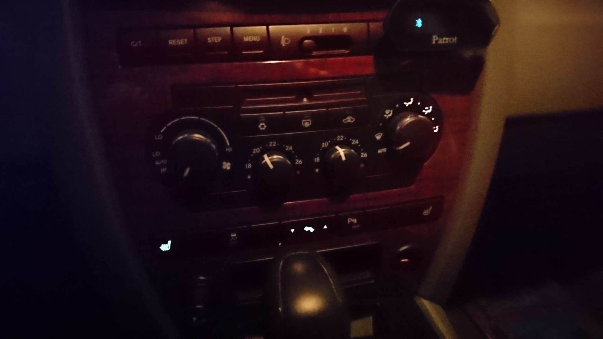

      Ползвах т.н. "миниатюрни крушки", най-евтино ги намерих в квазер. Отварят се панелите внимателно, разпояват се старите и се запояват новите. Не си играх със синьо-зелените шапчици, но ги има и тях по магазините.
      http://kvazer.com/100285-miniature-lamps?
      Преди
      Натиснете снимката за да я уголемите  Име:DSC_0298.JPG Прегледи:0 Размер:160.3 КБ ID:6583883
      След
      Натиснете снимката за да я уголемите  Име:DSC_0299.JPG Прегледи:0 Размер:259.5 КБ ID:6583884
      И най-добре е да смениш всички, без значение дали светят или не. Просто старите при най-малкото сътресение гаснат и се наложи да го правя два пъти. И наистина най-гаден е бутонът за педалите, щото трябва да се разпоят клемите на самия бутон за да стигнеш до крушките. Търпение, спокойствие и няколко часа време, пипкава работа.
