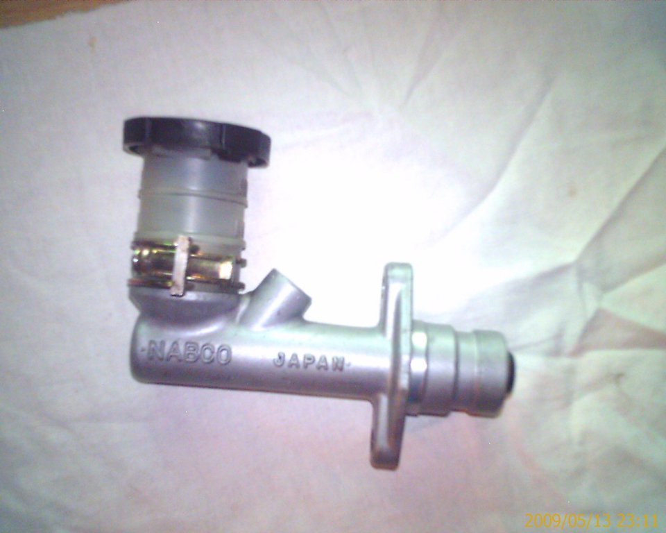

                        здравеи колега. моята също прави така. днес ше я свалям моята - изцяло е алуминиева , и подлежи на ремонт , казанчето на помпата е пластмасово. даи снимки на тоята, като ми ремонтират моята ще ти дам цени. и на други джипки са правили там. ориентировъчната цена е около 15 лева : шлайф на цилиндърчето и изработка на нови гумички.

                          Ще я снимам, само да се върне от път днес. Къде е това цилиндърче? моята като я гледам от страна на предния капак е пластмасова, а отвътре незнам. Само да се върнат момчетата и ще я огледам и снимам.
                            До: Горна помпа за съединител - ремонтира ли се?

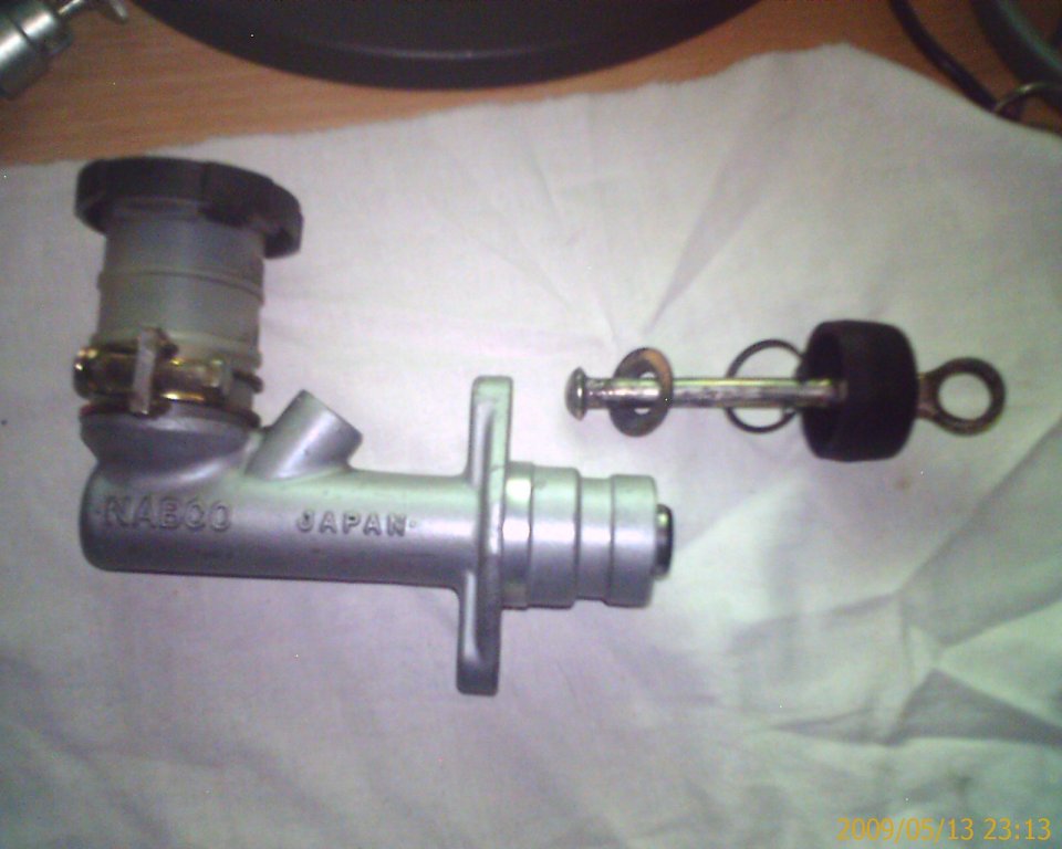

                            това е моята помпа, със останалите салтанати/ проблема при мен се оказа вътрешната гумичка.Защо ли имам чувството че е същата като от Лада...?)) ако и твоята е такава...ше ти дам резултат за цените на гумичките. между другото разбрах че този модел помпа се слага в много японски автомобили от 90-години...ако нямаш избор...търси такава...

                              Вчера ми смениха гумичките на помпата .Целия ремонт ми излезе 4 лева - по 2 лева бройката. Ако се наложело , ще и направят основен ремонт : шлайфане на цилиндъра = полиране + смяна на гумичките . Цена 20 лева ремонта
