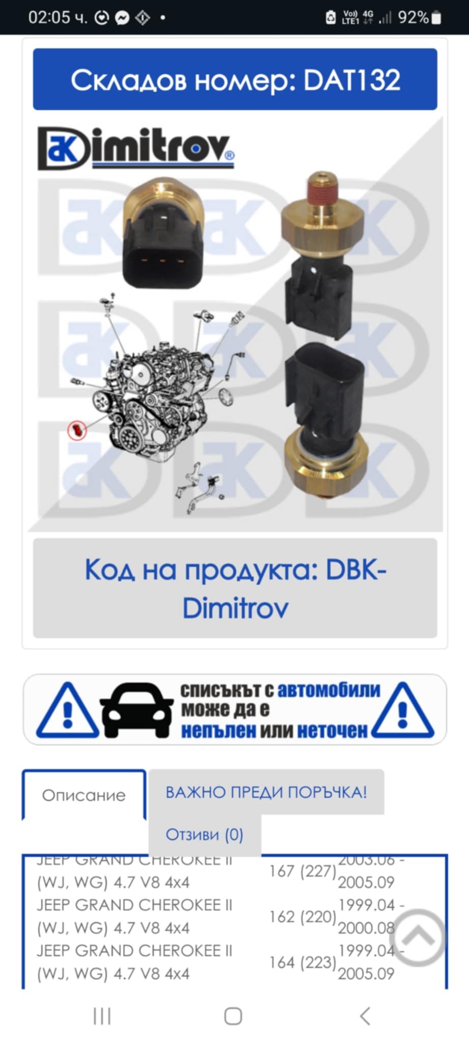

                    Натиснете снимката за да я уголемите  Име:174bcbde-c513-44c2-8283-3274e84ac7d3.jpg Прегледи:0 Размер:160.2 КБ ID:6980205Датчик (сензор) за налягането на маслото. (за бензин WJ)
                    При смяна, когато се маха трик е да се изчака да изтече от двигателя масло с утайка, Колко незнам.
                    Това чета по хамериканските форуми.
                    Желателна смяна на масления филтър също.
                    не непременно тоя Датчик от снимката, но схванахте идеята - това е .

                      Калине, темата е от 2008 може би хората са си решили проблема, там където е датчика на маслото на WJ ако има утайки - колата е мъртва, а от "Димитров92" слагам временно части и то само при крайна необходимост..........
                      П.П. Отделна тема е че двигателя от картинката по-горе не е 4.7 от WJ
