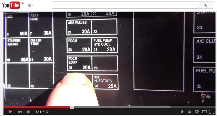

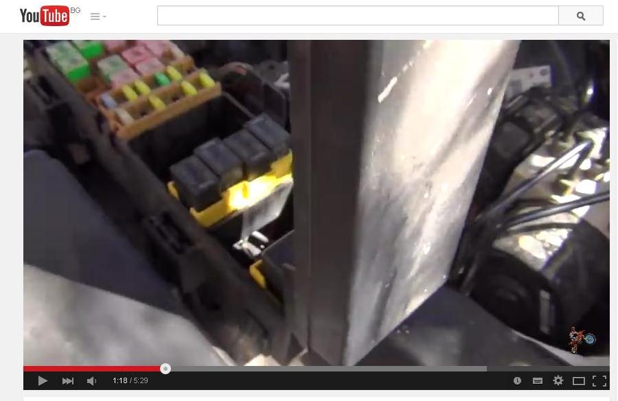

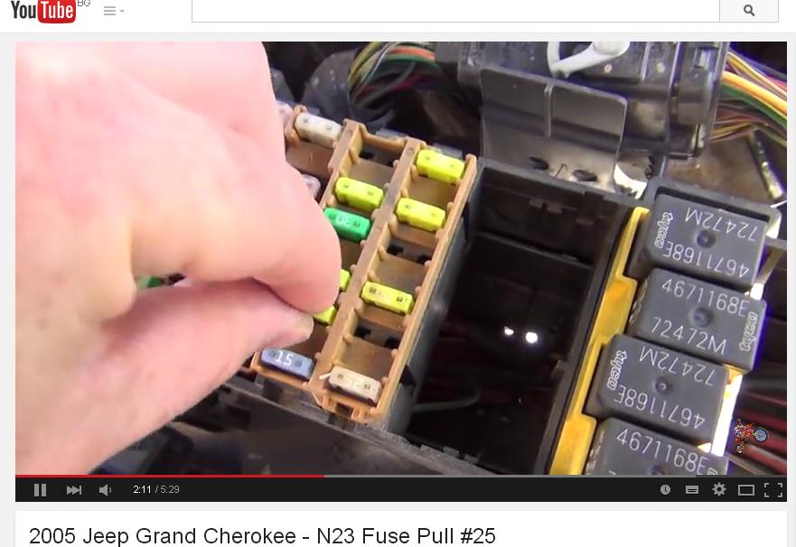

    Да, с вадене на бушона на FDCM (Final Drive Control Module) се оправя, съответно сигурно става и с откачане на акумулатора - ама при последното ще последват още 1001 неща за повторно настройване.

      Имаше и някаква "процедура" - вадиш бушона, палиш, пробваш да включиш бавни, гасиш, слагаш бушона - виж по-добре клипчето в тубата.
      Важното обаче е на колата да НЕ е била извършвана сервизната акция за рефлашване на FDCM-а, щото извършвана ли е - sorry - оставаш без бавни и с вечно светещ такъв надпис.

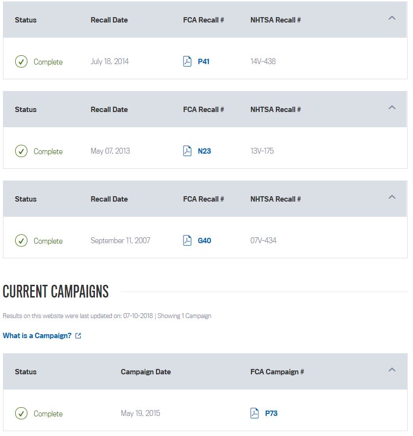

            Провери ли дали на твоя джип е извършвана прословутата сервизна акция (забравих ѝ номера) "предпазваща раздатката от произволно включване на неутрална позиция при паркирано МПС"?
            Преди време имаше много писъци от нея - оставали без "бавни" и т.н. После поутихнаха нещо, но по-добре НЕ я правѝ, ако не е правена.

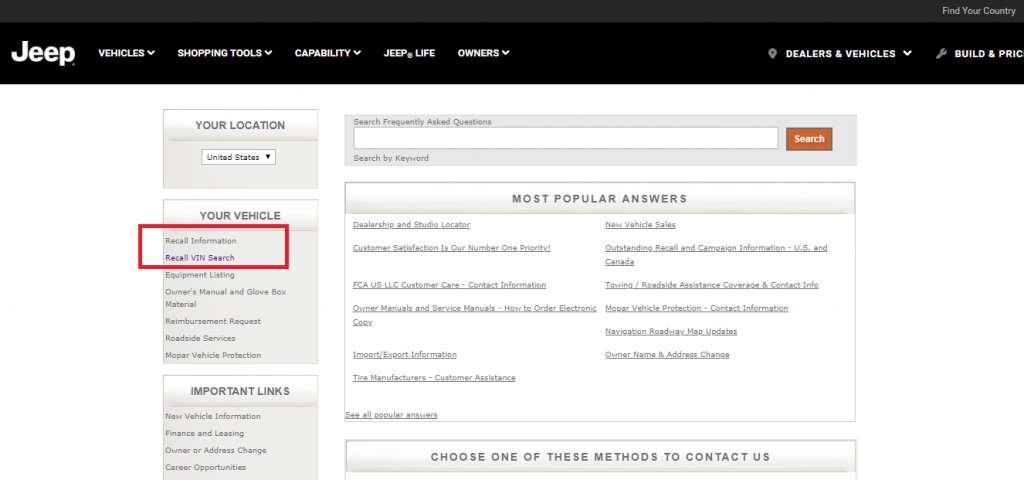

              В този ред на мисли - как мога да разбера какви сервизни акции са извършвани на джипката ми и мога ли просто да отида в Балкан Стар и да кажа - искам да ми направите справка и ако има нещо, което не е изпълнено, да ми го изпълните без пари?

                Тук.

                  Сичку де що има Recall е извършено... Много Благодаря за бързите отговори и съвети. Сигурен съм, че тази тема ще бъде полезна за мнооого други хора.
                  Забележете, че N23 е Сервизната акция за софтуера, а Р73 е тази, която оправя проблема, нанесен от N23. И двете са направени.

                    P73 май нищо не оправя и по чуждестранните форуми много пищят от нехайството на Chrysler.. Ако ти включват бавните значи нямаш проблем. За Service 4WD system, дето излиза на борда и аз първият път като го видях си викам леле.. но никога ( да чукна на дърво) не съм имал проблем с включването на бавните, а зимата го понапънах и при окантарване издрапва, което ще рече че ELSDтата си работят нормално ( сменил съм всички масла в дифовете+ Mopar добавката и маслото на раздатката). След проверка на вин при мен сервизните акции не са извършени ( което май е голям плюс в случая?!). А въпросният Service 4WD на борда продължава отвреме на време да изкача, но системата си работи, следователно ако и при теб е така недей да имаш повод за притеснение. Те тия Грандове електрониката им писка за щяло и нещяло

                      Моя опит е че като се направят двете акции, контактния ключ и софтуера, това съобщение повече не се появява.
