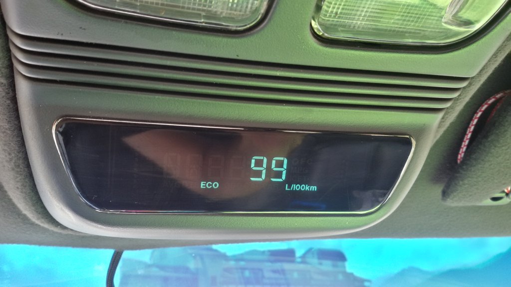

                  Ух тамън се уплаших от ей тая снимка: Натиснете снимката за да я уголемите
ID:5740012 при мен пък то май май си е вярна в това време и в трафика в София.

                    Стига де, на Колегата Авензиса 2,0 D4D и той достига до 90/100 моментен разход. Иначе средно 7/100. Не му се вързвай на моментния.
