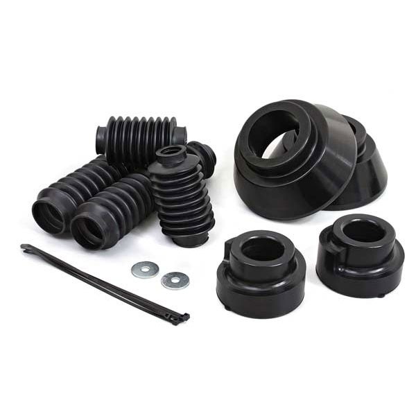

    Здравейте колеги!Нещо взе да не ме кефи честото изчукване на защитната ламарина под двигателя и се замислих за лифт. Гуми и джанти остават сток - по финансови причини. Затова реших лифта да е до 2 инча със спейсъри - пусти бюджет.
    Ето и въпроса. На задния мост е ясно,но на предния има 2 варианта. Спейсър под пружината или над пакета пружина-амортисьор? Предимства и недостатъци на двата варианта?
    И по-конкретно за тези комплекти:
    1) Daystar ComfortRide 1.5" Leveling Spacer Kit - Gas and Diesel - Part Number: DAY-KJ09123BK
    2)
    TeraFlex 2" Budget Boost Lift Kit - Part Number: TF-1301200
    Още един въпрос - ще се наложи ли смяна на биелетите с по-дълги и дали би имало проблем със спирачните маркучи? Ще съм много благодарен,ако се включат и хора,които са го правили и имат преки впечатления!

        Здравей, аз проучвах много и тези опции преди да взема Айрънмен-а. А и като цяло доста четох за лфт на тая кола.
        Значи спирачни маркучи и биалетки за толкова лифт няма нужда да се пипат. Две грижи по малко
        Аз на твое място бих избрал втория. Дейстара ще държи предната пружина яко натегната. Съответно возията ще се втвърди. Отделно фабричните пружини са слаби и увисват и без тоя зор а с него....Монтажа на дейстара е по скъп също. С терафлекса тия неща ги няма.
        А и каквото и да сложиш обезателноо реглаж.

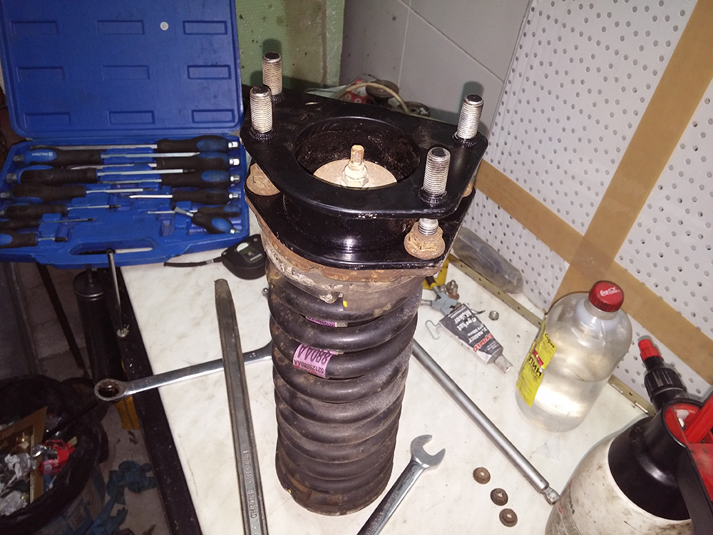

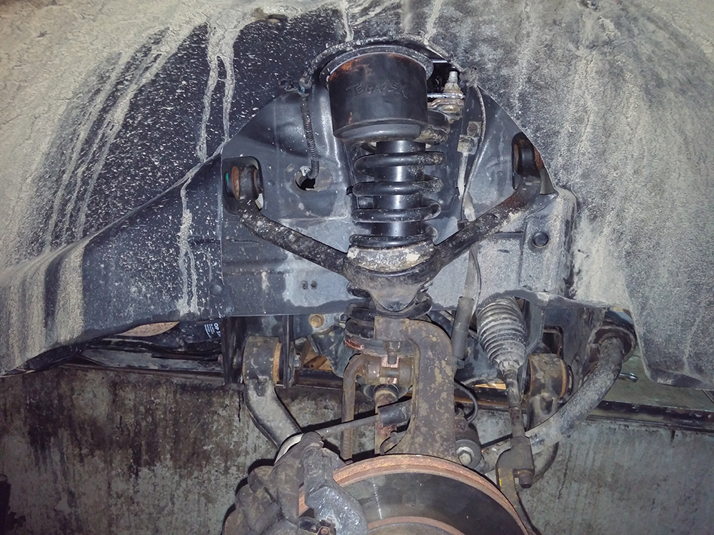

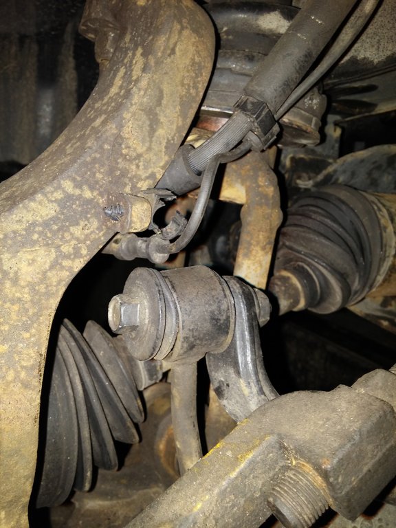

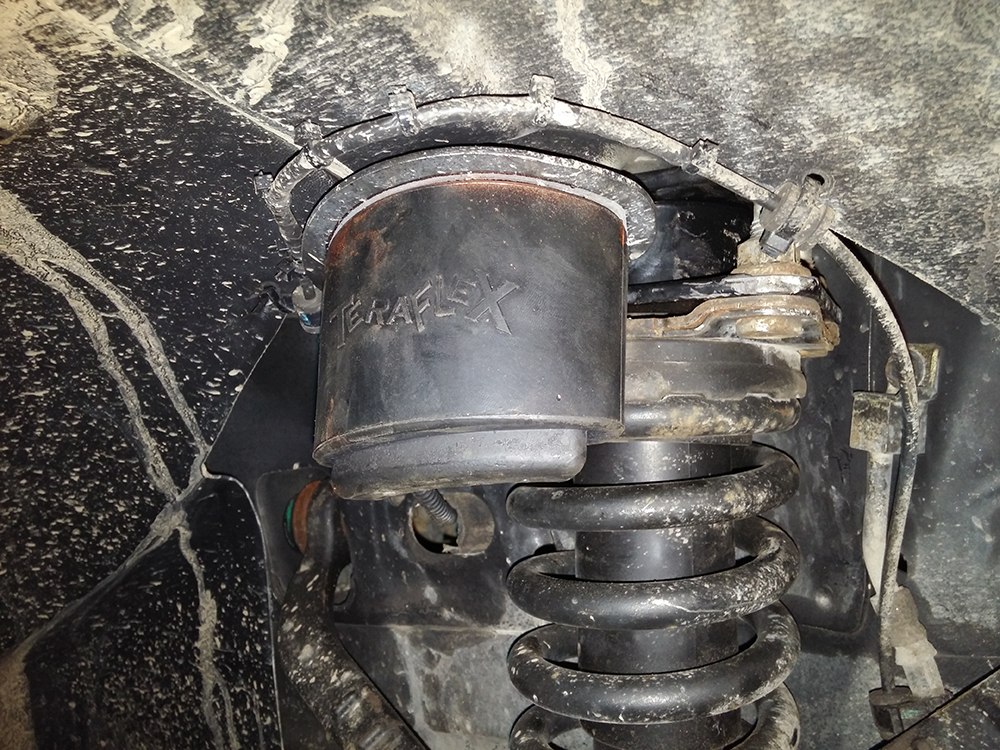

                Има развитие по темата. С Дядо Владо започнахме монтажа на лифт кита на Терафлекс.
                Последно редактирано от Валери Недялков; 13-02-16, 22:16.

                    От: 2 инча лифт на Cherokee KJ 2006 CRD
                    А горни носачи , биелетки и тампони на стаб.щанга ?
                    Еди Рангелов : 0885 088 444
                    Няма незаменими има незабравими хора !!!
                      Аха това е. Биелетки засега не. Тампоните на стабилизиращата щанга отпред са сменяни преди 6 месеца. Ще карам и ще видя какво се случва с тях. Същото се отнася и за горните носачи. Поздрави и благодарвости от мое и от името на дядо Владо за информацията!

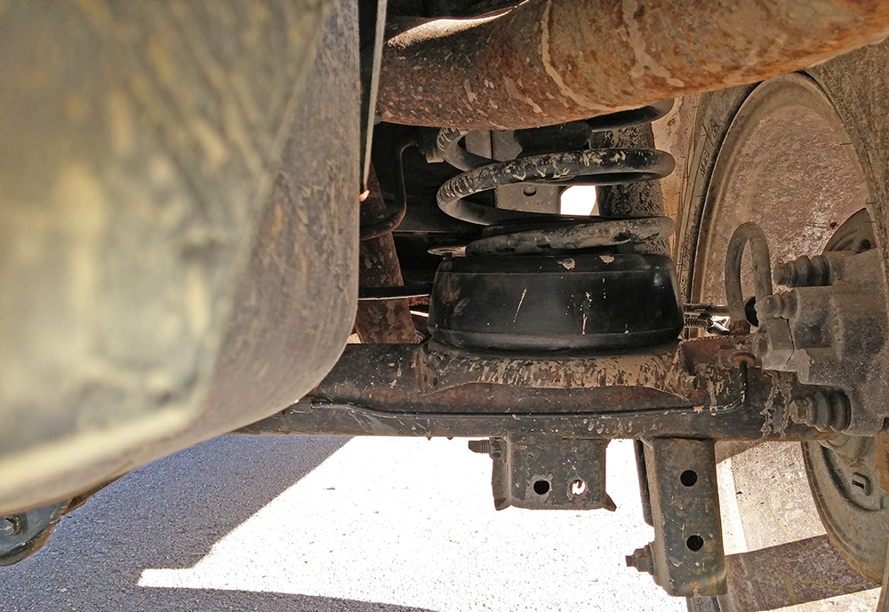

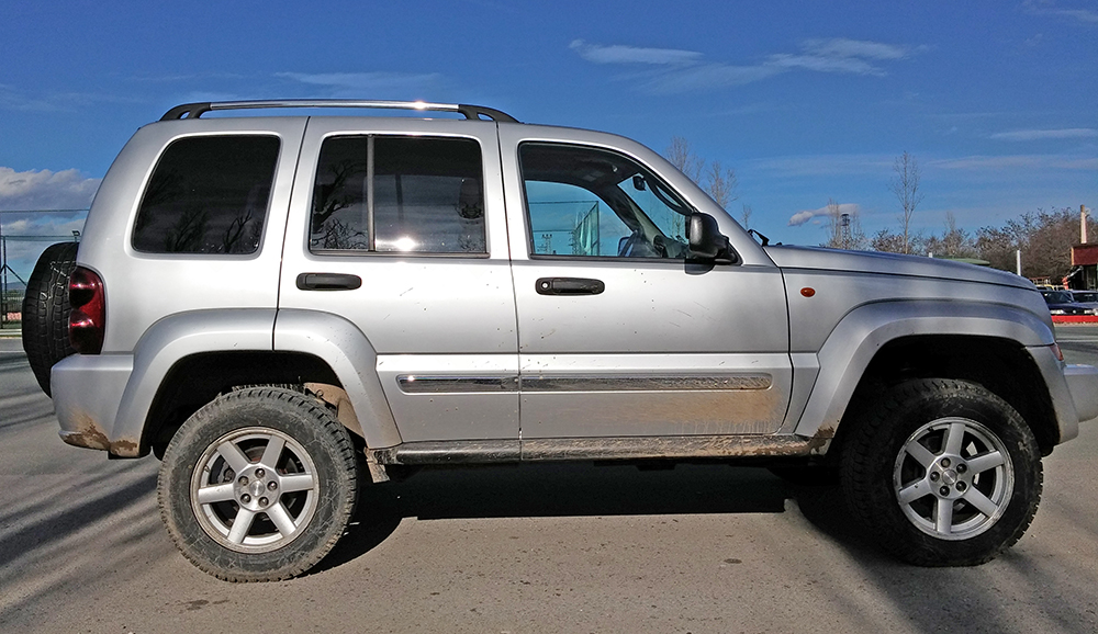

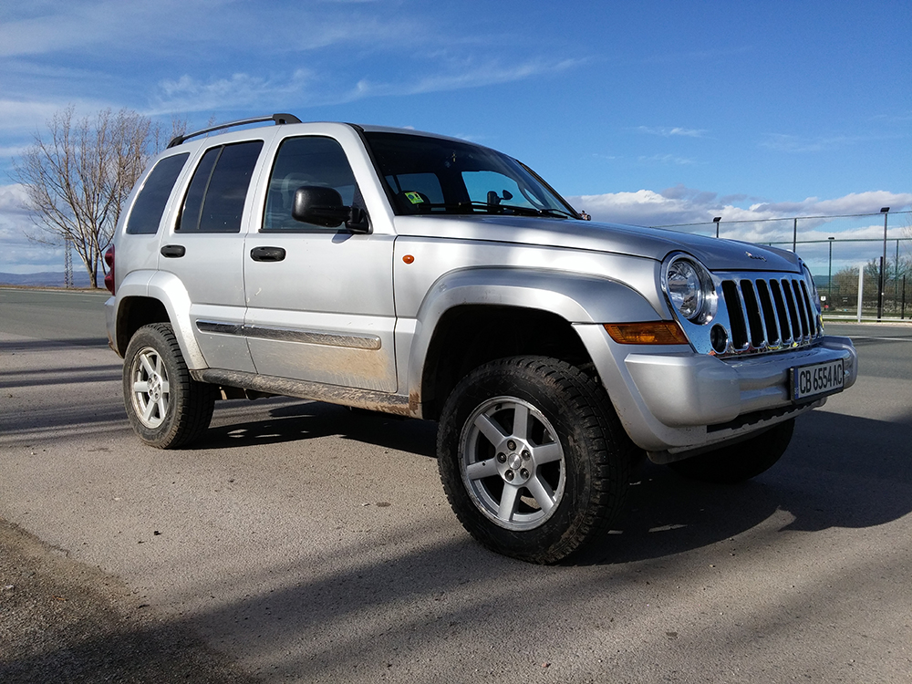

                        Лифта е завършен. Крайната височина от центъра на главината до ръба на подкалника се получи 22 инча(559 мм.). Преди това беше 18.5 инча (470 мм.).
                        Машината се държи добре,няма го прочутото клатене (или поне аз не усещам такова). Все още не съм ходил на реглаж. Надявам се да няма проблеми с него.
                          Сега се е отворило място за по-големи гуми. Трябва май да го запълваш
                          Jeep KJ 3.7 V6 Ltd.
                            Не е такава целта. Това е семеен автомобил. Търся баланс между разход на гориво,лек офроуд,градско и магистрално каране. По-голями гуми хич не се връзват с всичките изисквания.
                              Първоначално публикуван от Валери Недялков Преглед на мнение
                              Защо тогава мериш разстояние "Крайната височина от центъра на главината до ръба на подкалника се получи 22 инча(559 мм.)" ? Лифт се прави за да сложиш по-големи гуми. Иначе диференциалите ти пак ще орат между коловозите и колата ще ляга по корем. Ти фактически НЕ СИ вдигнал колата, затова и не усещаш клатене и промяна в управлението.
