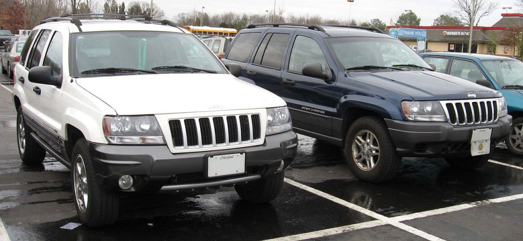

      Има известни разлики - кръглите халогените, пластмасата отдолу, дето пунтира щит, повърхонста около номера.
      Виж за захващането незнам. Може да се наложат импровизации.
      Белият е след фейслифта.

      Синият преди.

        По принцип са различни, т.к. на 1999 - 2000 решетката е едно цяло с бронята, а след това са отделни, ама това не би трябвало да е проблем. Просто, ако взимаш по-нова, трябва да вземеш и решетката, и фаровете за мъгла, ако те са кръгли, а твоите - продълговати. Разлики има леко във формата и цвета между Ларедо и Лимитед.

            Здрасти колега, тъи като съм го играл този филм (жена ми реши да влезе в гаража без да отваря вратите и резултата : гаражната врата във гаража джипа на половина вътре , от едната страна дограмата е хваната за тухлена стена и част от стената долу, и в резултат ,чупена броня ,маска и решетката под маската ) има 4 вида брони, от 99 до 2000 бронята и маската са едно цяло като има такива за ларедо които са като синия по горе, и за лимитед като белия , различни брони са. След 2000г. разделят бронята от маската а по късно сменят и халогените , правят ги кръгли като на белия по горе. До колкото съм ги оглеждъл при разглобявяне и сглобяване захващането им е еднакво ( разглабям е за 15 минути и за толкова е сглабям ) , като те съветвам да не си търсиш от морга , аз търсих и навсякаде ми обявяваха цена от 250лв. до 350лв. ( луди хора ) в магазина е 120лв. те ми искат 350лв. ако не е много чупена можеш да я залепиш и после да я китосаш и боядисаш , ама ще знаеш че е лепена , по добре си купи една нова боядисана на основа и си я караи така , та това е от мен.
