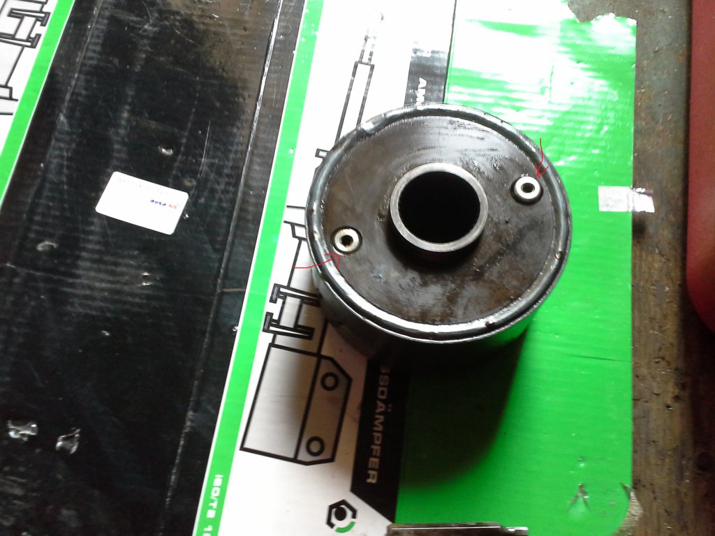

                  Свалих проблемната вискомуфа,и се питам дали да я разглобявам чрез изрязване на заварката,или да я допълна през двата отвораНатиснете снимката за да я уголемите

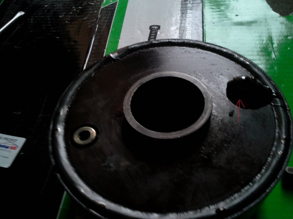

                  При отвиването на които бликна някаква мътна гнясНатиснете снимката за да я уголемите
ID:5619498,която не се разрежда с коресилин,и заради това ми се ще да я отворя и почистя хубаво преди да налея новата течност.

                    Днес пак гледах как пича прави Виското на синхро. Не разбирам немски но си мисля че изми дисковете с нафта /неговата вана бе пълна с нещо такова/. Силикона му е с вискозитет 100 000 единици а количеството му бе 278 гр.
                    Проблема при нас е че ни е капсуловано виското а неговото е с зегерка.
                    Да предположим че по някакъв начин успееш да измиеш дисковете /муфата от вътре без да я режеш/, въпроса е как ще насипеш силикона през тези малки отвори. С този вискозитет и този диаметър на отвора е практически невъзможно. Според мен де.
                    Лесно ще се хване количеството, измерва се теглото на виско муфата с точност до грам. Оставясе известно време да се "оттеча" стария материал. Изплаква се от вътре през отворите много кратно оставя се пак да се окапи достатъчно време и отново се претегля до грам и така ще се хване приблизително точно количеството силиконово масло, остава да се на муаа пак във виското съответното количество.

                        Не става без отваряне на муфата , моята беше спекла яко и при развиването на пробките изтече малко силикон . Пробвах с кориселин да разтворя силикона за да изтече , но почти нищо не стана защото дисковете са плътно залепени един за друг и разредителя не може да проникне вътре . Отворих я на струг , извадих дисковете които направо бяха залепнали един за друг и отново я сглобих за да мога да си ползвам раздатката . Така че само с отваряне може да източиш силикона .
