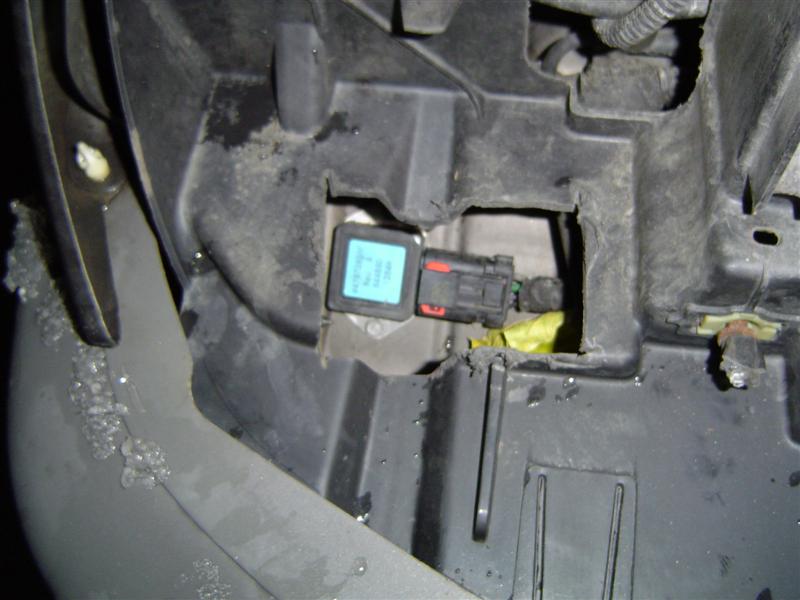

                Aз мислех, че електрическият вентилатор е за климатика предимно...
                Релето му дефектира на него. То се намира под левия фар, гледано отпред към мотора:
