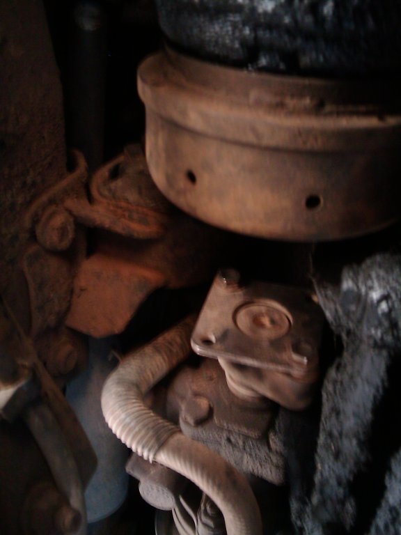

            От: Климатик Jeep Grand Cherokee 2.5td.- 96 г.
            Първоначално публикуван от petar_pld Преглед на мнение
            Виж първо имаш ли компресор.Карданчето може да го намериш по моргите или от някой който се разпродава на части.За останалата част от въпроса не мога да ти помогна.
            има компресор,ще търся карданче да видим дали ще проработи,че май ще трябва и него да смъквам...
                          Това на снимката от твоя джип ли е?Ако е от него пластините които играят ролята на карета си стоят/поне предните/на шаибата на компресора има ли такива пластинки?ако има карданчето може да си го направиш сам.Аз си купих моето от колега от форума.За да добиеш представа как изглежда цялото карданче намери темата там го има на снимка.
                            Темата е на 2 страница в този форум.Мисля си че добър майстор може да го направи.Аз ще си търся пластините защото моите са спукани и тропа много дразнещо.Желая ти успех.
