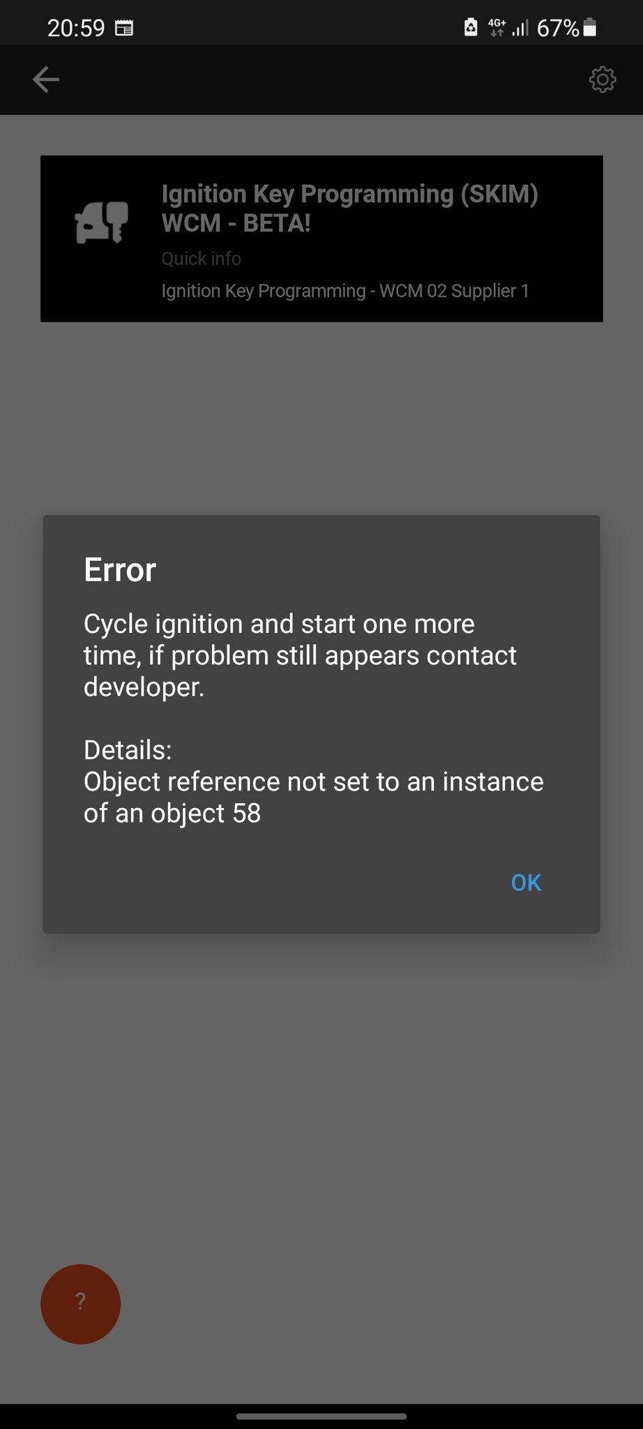

                            Колега, първо оригиналният ли ключ слагаш? При мен дава някаква грешка:
Име:Screenshot_20210622-205923_OBD JScan.jpg
Прегледи:231
