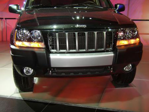

                            Светят като чисто нови защото са Чисто нови OEM Laredo USA - 150лв/бр.
                            6 дена гарантирана доставка.
                            Фарът е черен. Долните две секции са бели.
                            Няма европейски машинки ел. регулиране. Могат да се прехвърлят от старите ако не са USA.
