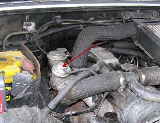

          Първоначално публикуван от Николай Колев Преглед на мнение
          А какво е това EGR
          Показаното със стрелката на първата ти снимка.

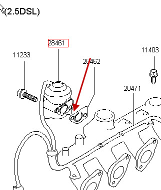

          За да се изолира можеш да го свалиш, да се използва гарнитурката (вижда се на втората картинка) като шаблон и от подходяща ламарина (или примерно клингерит) се изреже една "тапа", която да се постави между клапана и гарнитурата.
