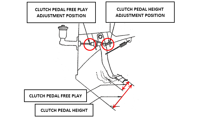

    Здравейте колеги,
    след смяна на съединител ми седи все още високо педала, а ми се ще да го регулирам малко надолу. Някой има ли представа как става? Дали от помпата или от при педала някъде? Благодаря
    Santa Fe 2.0crdi 4wd 113hp 2004

      Първоначално публикуван от adjmahl Преглед на мнение
      Ако имаш такъв болт като на снимката, от там. Новите нямат, но мисля че по-старото Санта Фе е така:
Име:how to adjust clutch pedal.png
Прегледи:336
      • #63
        Благодаря Колега за схемата. Най-вероятно така ще е. Само се чудя колко е мин височина на педала, да не взема да го смъкна прекомерно.
