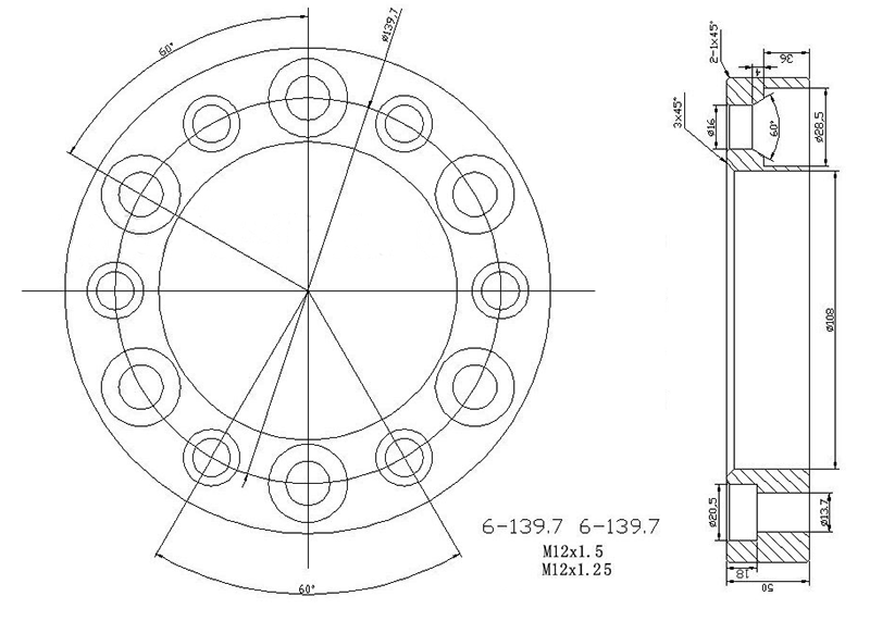

    Попадна ми под ръка един чертеж за фланци за Теракан, който по спомен идеално ще свърши работа и на хора които искат да оширят и Галопер. Реших, че ще е полезно да го споделя с вас
    Дано са от полза на някой. Аз лично планирам да почета още малко и да прибегна към услугите на стругар.
    Между другото, някой има ли идея, колко е максимумът който може да се сложи на стоков Теракан? Двоумя се между 2.5мм и 3мм

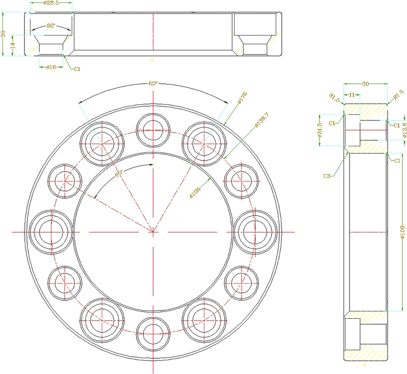

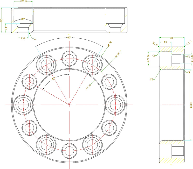

      От: Чертеж Фланци 6X139.7 6x5.5 HYUNDAI Galloper/Terracan
      Соти,
      горната снимка е за 30мм
      долната е за 38мм
        последната е за 50мм
