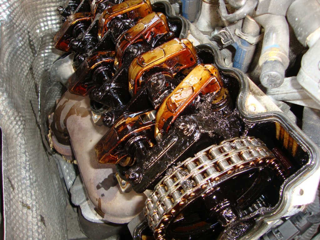

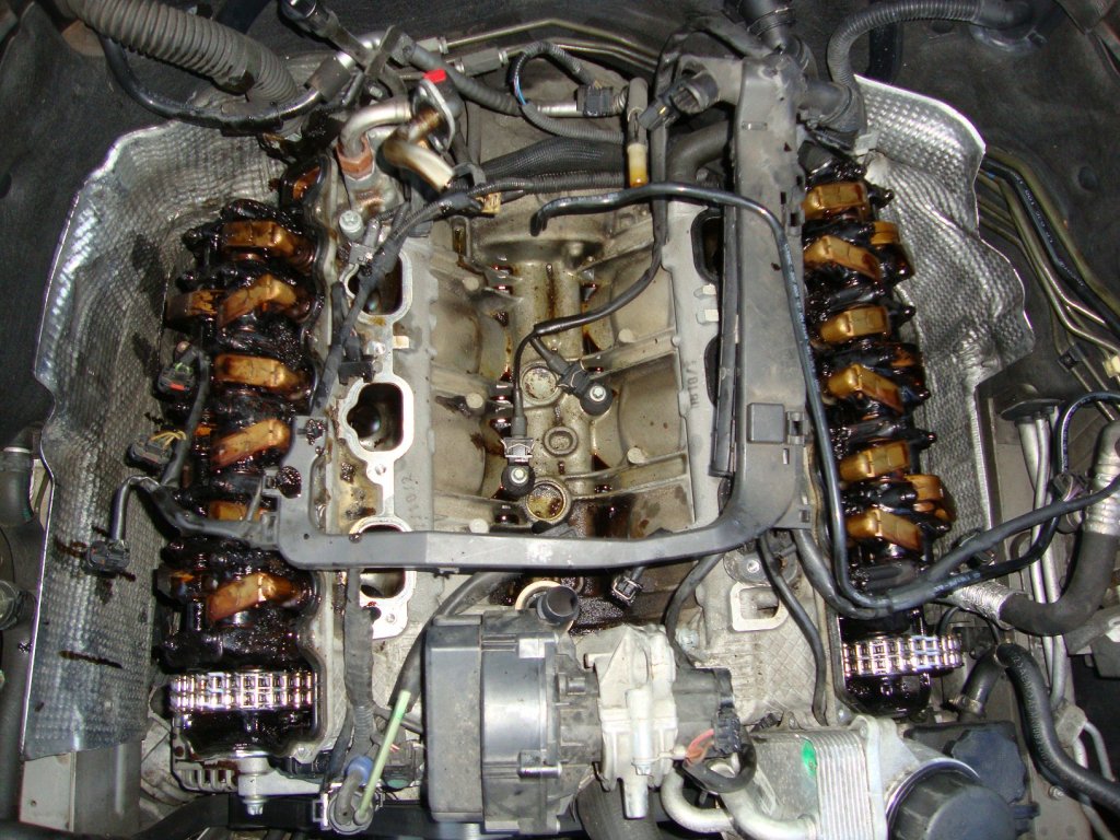

                    Виждал съм на 123-ка 84-та 2.4дизел кристално чист резервоар .Виждал съм и на Е290 дизел 99-та резервоар пълен с гняз........... не е и то това наша ли е нафтата или не е .
                    Чичката 2001-ва си купи нов МЛ 270CDI 3 години го кара с "далаверич" нафта и нямаше никакви проблеми докато един ден некой си не му каза да покара малко с хубава нафта че да прочисти малко системата .Докарах му 3 туби немска нафта изгори ги и цялата гняз която беше се събрала от предишната нафта направи поразии за много пари .
                    2003-та братовчедката изкара книжка и чичката и взе чисто ново Рено и след има няма година хвърли нафтовата помпа заради кофтиту нафтъ........... гаранция не поемат понеже те не са виновни............ .
                    Всичко може да се намери в резервоарите и двигателя ....... ама ВСИЧКО !
                    Това лято бях на гости на един приятел в Лондон и се нагледах в сервиза му и на такива неща:
ID:5321633Натиснете снимката за да я уголемите
                    Естествено собственика на автомобила българин който го накарах да пусне тема във МБ форума и наще тук още не могат да повярват снимките .

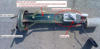

                      Благодаря на всички за мненията. Да през купето има достъп до сондата на резервоара - намира се под седалката зад водача/ под мокета има капак с винтове и сондата е под него/, но все още не смея да я отварям. На диагностиките най - вероятно /поне аз така мисля/ не показва грешки , защото тогава в резервоара имаше около 50 л. и засмукването е ставало безпроблемно. Неприятностите с чек енджина съм ги преживял , но след ремонта на дюзите /и 4 те/ не съм имал проблеми . Продухването с въздух го имам предвид , но най- голямото ми съмнение е , чеНатиснете снимката за да я уголемите
ID:5321638 цедката , която е долу на сондата/в нея също има маркуч/ и е захваната с двете метални скоби е откачена по някаква незнайна причина. Вероятно поради това, когато е малко нивото на горивото се получава недостига и засмукването на въздух. Когато нивото е по-високо засмукването става от самата метална част на сондата и тогава няма проблеми. Към колегата кastro - чека не свети и по голям баир - около 4 000 оборота,90км.ч на втора предавка. Снимката си признавам веднага , че я откраднах от руски форумНатиснете снимката за да я уголемите
ID:5321648На тази снимка по-добре се вижда захващането.
