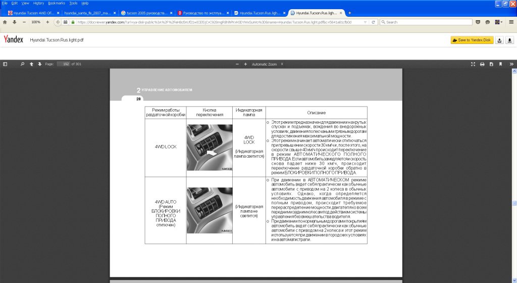

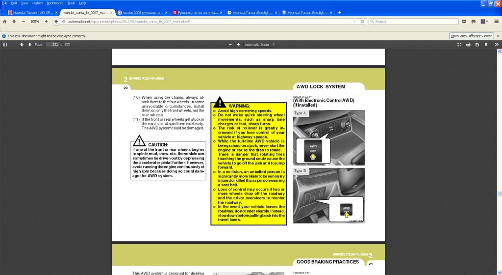

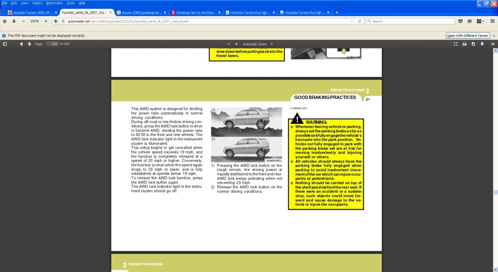

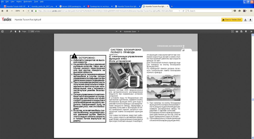

                От: Hyundai Tucson 4WD OFF ?
Име:4wd  .jpg
Име:4wd  eng .jpg
Име:4wd  eng.jpg
                нещо не се четат добре картинките, ръководството по експлоатация го има свободно в нета, дръпни го и си го чети на спокойствие
