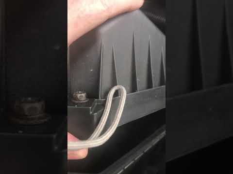

      Намерих нещо подобно, много прилича:
      Спрете Земята, искам да сляза!
        Както писа колегата търси резонаторната кутия. При Црв 1 съм чел ,че служи при рязко подаване на газ да компенсира нуждата от голям приток на въздух.
