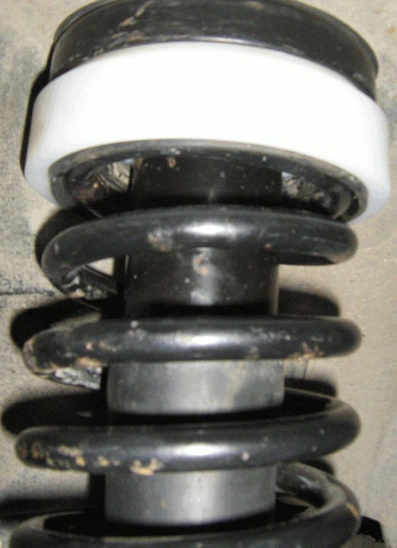

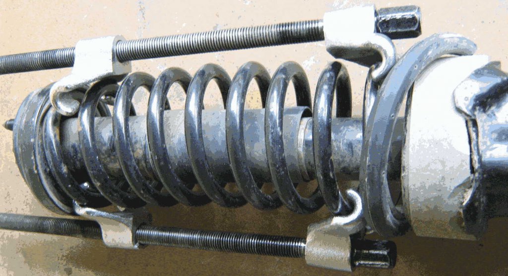

            Здравейте, да дам и аз своя принос по въпроса. Колата е CR-V I, '97г. Купих я с некадърно направени алуминиеви подложки на задните пружини, които стояха леко изкълчени. Вижда се на картинката по-долу. Може би това е било причината левия заден амортисьор да си тръгне - имаше омасляване по него и хлопаше по легналите полицаи.

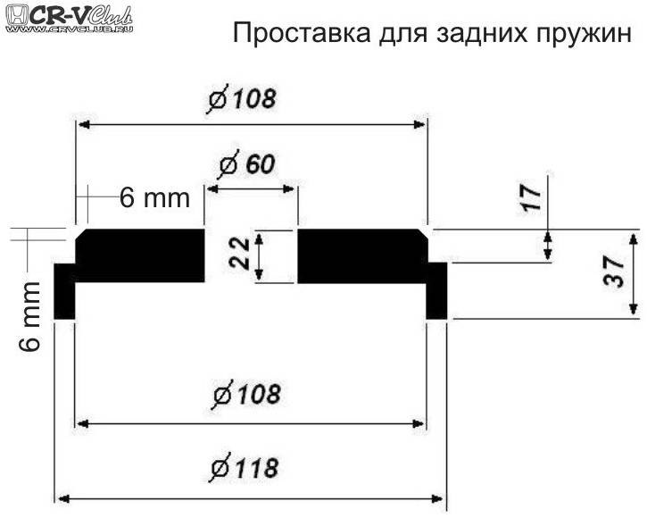

            Разрових се из нета и намерих показания чертеж в руския форум за любителите на Honda CR-V. Монтират се между пружината и горната чашка.

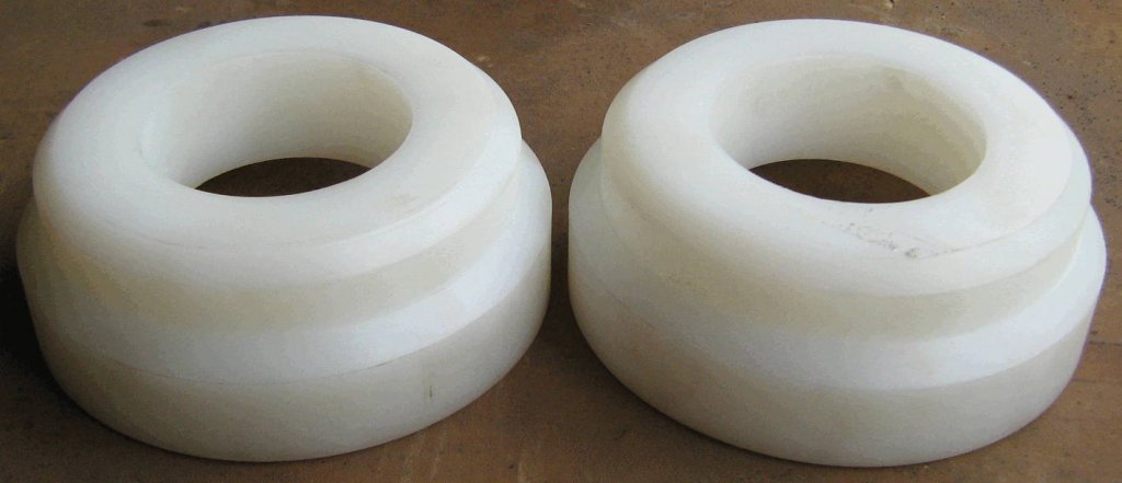

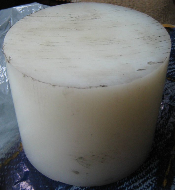

            Руснаците ги правят от метал, но аз ги направих от техническа пластмаса - полиамид. Купих си 10см прът Ф120мм.
            Обработката е без да се пипа външния диаметър. Видът им е на долната картинка.
            Монтирани на колата...
              [ATTACH=CONFIG]839927[/ATTACH]
              [ATTACH=CONFIG]839926[/ATTACH]
              [ATTACH=CONFIG]839930[/ATTACH]
              [ATTACH=CONFIG]839928[/ATTACH]
              [ATTACH=CONFIG]839929[/ATTACH]

                Да, има някакъв проблем с бързия отговор, но сега се надявам да се оправи. Дублирам целия пост отново.
                "Здравейте, да дам и аз своя принос по въпроса. Колата е CR-V I, '97г. Купих я с некадърно направени алуминиеви подложки на задните пружини, които стояха леко изкълчени. Вижда се на картинката по-долу. Може би това е било причината десния заден амортисьор да си тръгне - имаше омасляване по него и хлопаше по легналите полицаи.
                Руснаците ги правят от метал, но аз ги направих от техническа пластмаса - полиамид. Купих си 10см прът Ф120мм, цена ~35лв + доставка ~5лв.
                Обработката е без да се пипа външния диаметър. Размерът 22мм при мен е 30мм, съответно 37мм -> 45мм. Видът им е на долната картинка. Цената на стругарската работа е относителна, мен ме отръскаха с 20лв на подложка. Тъй че цялата галимация излезе ~80лв без да смятам труда по монтажа, тъй като го правих сам.
                Това е в общи линии, надявам се информацията да е изчерпателна и полезна на някой.

                      Като гледам чертежа са много подобни на предните за витара, мога да ги направя от метал .

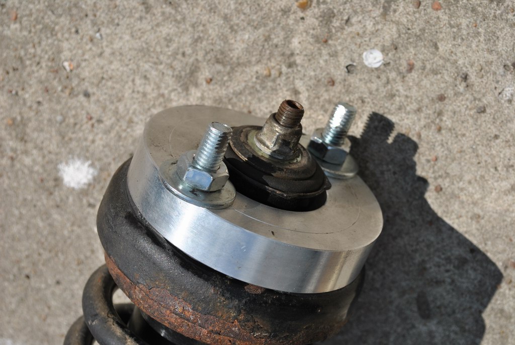

                          При монтажа посочен от колегата (между пружината и чашката) има опасност (в зависимост от състоянието на амортисьорите) те да изпуснат. Това от наблюдение на две Хонди лифтнати по този начин. По правилен (за мен) и естествено по-труден е този с удължаването на болтовете и поставяне на въпросния фланец между чашката и купето, понеже така амортисьора не работи в само едно крайно положение, а по цялата си дължина.
                          или ако не ви се сменят болтове изработването на такива:

                                От: Лифт на Honda CR-V
