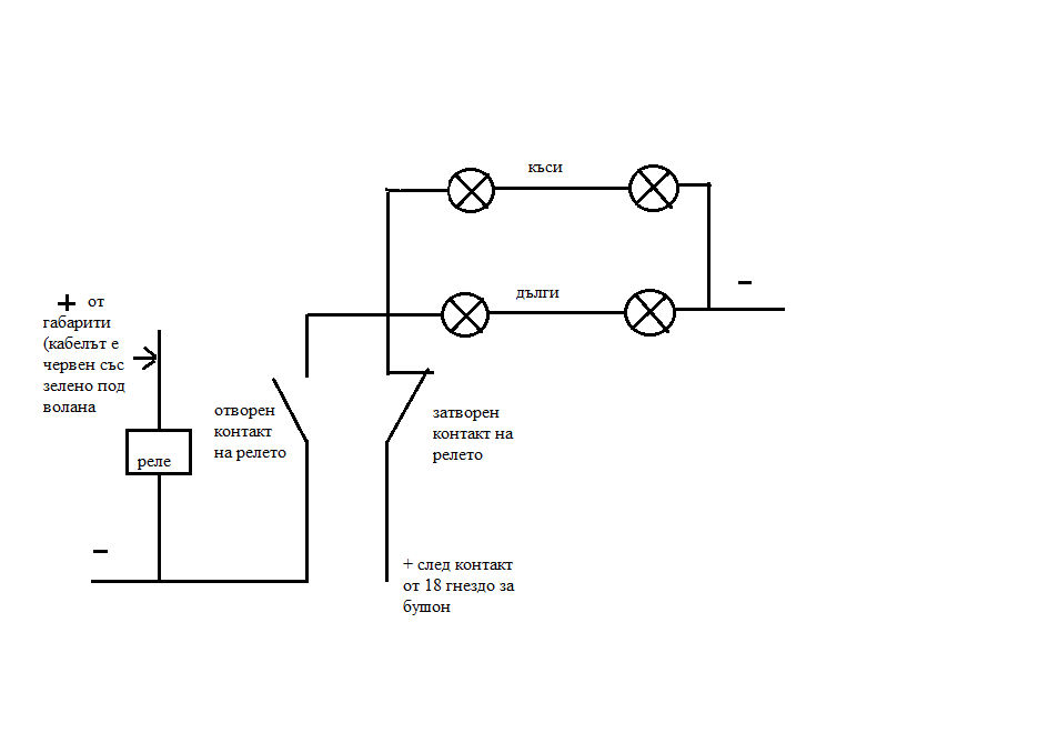

                          Здравейте колеги ! Преди три седмици поръчах три броя от въпросните смарт ДРЛ и след двуседмично чакане да ми ги изпратят се обадих във фирмата и от там ми отговориха, че имат проблеми с производството и да си търся друго решение.Доста им се ядосах , че не ми се обадиха,а чакаха аз да ги потърся , седнах и си измислих една схема за автоматично включване на фаровете ,при която работят и късите и дългите на 25% и общата консумация е около 60 вата.

                            Доколкото виждам колега, решението ти е за последователно свързване на двата типа светлини поотделно, което намаля пада на напрежение върху всеки тип наполовина и едновременно с това успоредно свързване на двете групи, тоест дълги и къси светят едновременно на 50%. което не съответства на посочената от теб обща консумация. Освен това и дългите и късите имат обща точка, как възнамеряваш да ги разделиш, а в последствие като искаш да светят на 100% отново да ги съединиш. Всъщност би ли пояснил как работи схемата тоест кой контакт е нормално затворен кой не за да съм сигурен, че съм разбрал правилно идеята.

                              Значи системата работи по следния начин:
                              При подаване на контакт фаровете къси и дълги светват на 25% от мощноста си при завъртане на ключа за запалване фаровете изгасват (за да не се товари излишно акумулатора) и върти само стартера.
                              В момента в който мотора запали и ключа за запалване застане в положение "на контакт" фаровете пак светват на 25%.Ако искаме да си ползваме нормално фаровете просто си ги включваме от ръчката на волана - релето включва разкъсвайки веригата с последователното включване на фаровете през затворения контакт и възстановява минуса(масата) през отворения контакт.От таблото с бушоните трябва да се изтегли един кабел 1,5 кв.мм до един от фаровете (в случая левия защото е по близко) и да се запои на мястото на минуса, който захранва фара.При последователно връзване мощността пада с 75% ,което удължава живота на крушките многократно.Релето трябва да бъде минимум 10 ампера.
                              Последно редактирано от bracnica; 03-09-12, 11:25.
