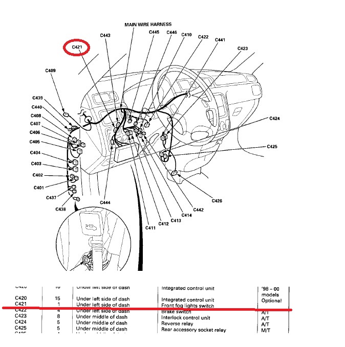

          Здравейте моята е от фейслифта първата генерация, намерих си халогени със срязани кабели от оригиналната инсталация и удължих кабелите до купето, може ли да ми кажете как мога да вържа кабела черно и червено за копчето, което ми е за задния фар за халогена, защото нямам място на таблото за друго копче?
            От: Инсталиране на халогенни фарове
            Специално за колегата " barbaiani " :
            Схема на мястото на куполнга за копчето за халогени :
              Колега, моите уважения но тези букси и въобще цялата инсталация която си използвал, е инсталацията на пръскалките за фаровете. След като проследих цялата инсталация на ЦРВ-то, в крайна сметка се оказа че има пуснат само един кабел с букса/син с червена надлъжна лента/ който излиза от таблото и е захванат с тиксо към инсталацията под лявия фар, а другия край е над таблото с бушони. Сега остава да прозвъня останалата инсталация и да захраня този кабел с + през реле и предпазител.
