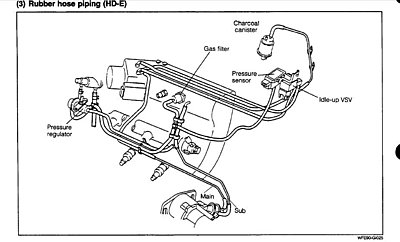

          Здравейте!
          Сменях водната помпа на Ф300 HD-E.
          След като зацепих ангренажния ремък обратно по белезите и запалих се оказа, че оборотите на празен ход пулсират между 1250 и 1500 и не спадат.
          Моля за съвет, дали е от неточно зацепен ремък или съм разбутал някой от вакуумите.
            По-скоро е от вакуумите.
              След като опънах ремъка с ролката, превъртях на ръка два пъти коляновия вал и белезите пак съвпадаха.
                Не е от центровка. И на мен ми се получи след една смяна на масло и филтри. Така и не можах да намеря връзка и логика, а подмених всички вакуумни маркучета. Не открих и откъде би могло да смуче въздух.
                В Крайна сметка, сложих рестриктор в маркучето от клапана на капака до дроселовото тяло. Само така успявам да ги намаля. Какво ли не пробвах. И от центровката на запалването не успявам.
                Вероятно е , да е нещо свързано с картерната вентилация, но не се сещам, какво би могло да е. Засега си карам с рестриктора и оборотите ги свалих до около 750-800.
                  За първи път слагам ангренажен ремък. Да не би при опъването с ролката да има особеност?
                  Оборотите в началото бяха около 1500. След около 20, 30 секунди паднаха до 1250. Като разбутах въздуховодите от филтъра към дросела., да не би да не съм стегнал някоя скоба, започнаха да пулсират от 1250 до 1500. Като болен съм, карам я 2006 г.
                    Ролката едва ли има общо, щом белезите съвпадат, аи ти си го въртял на ръка.
                      Опитай да си спомниш стъпка по стъпка какво си правил. Може би ще успееш да намериш какво си разбутал...
                        Здравейте!
                        Послушах съвета Ви, и проверих едно по едно местата където съм пипал.
                        След като свалих и акумулатора видях маркуче, което виси от щуцер на дросела,
                        Оказа се, че другия му край е свободен и като го запуших с пръст оборотите паднаха до нормалните.
                        Въртях го доста, докато видя къде е било забодено. Оказа се клапана на хидравличната помпа. Сега ще се опитам да прочета,
                        каква му е функцията на този клапан и това маркуче, защото до него има още едно маркуче.
                        Ако някой знае може да сподели.
                          Благодаря Ви!
                            Това ще помогне Натиснете снимката за да я уголемите
Име:ВАКУМИ на ФЕРОЗА.jpg
Прегледи:243
                              Радвам се, че си се справил!
                              Ако не бъркам, функцията на това маркучле е да вдига стабилизира оборотите на двигателя при въртене на волана в ниски обороти. Компенсира падането на оборотите на двигателя в следствие повишения товар от хидравличната помпа. До колкото знам маркучлето до него не е включено никъде, поне при мен не е...
