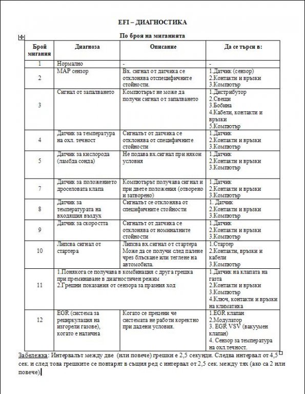

    Ети и преведената таблица с грешки, с любезното съдействие на колегата TigerHunter, и леки корекции от мен:

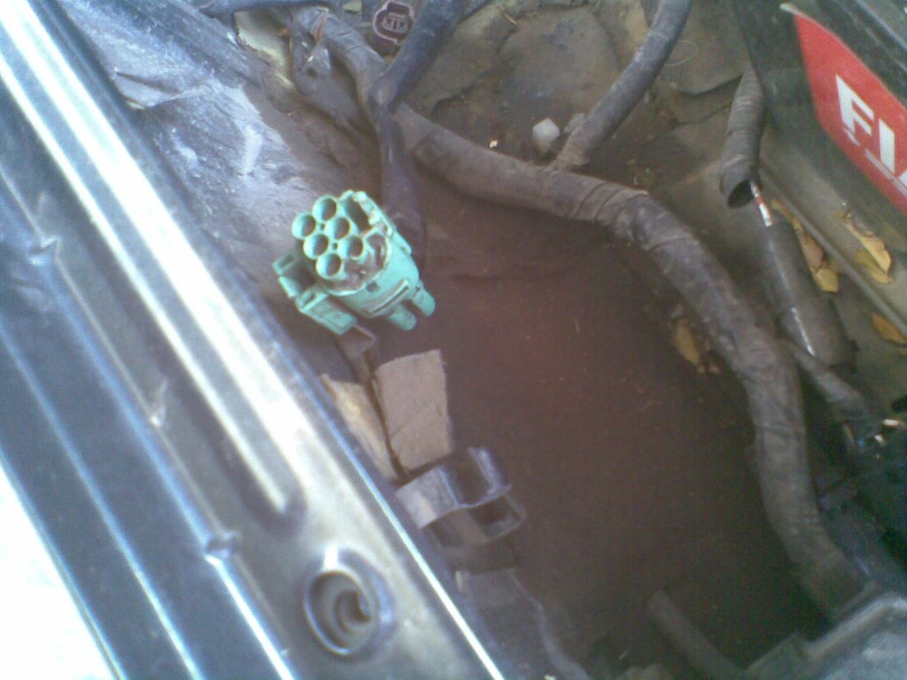

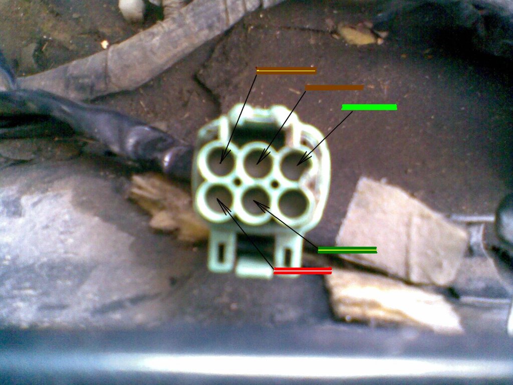

                Eто къде е закачена буксата и цветовете на кабелите:

                  Нещо не се получава при мен . Според снимките трябва да дам двата кафяви накъсо, а според документацията на чисто зеления трябва да свържа волтметъра с единия краи ,а другия към корпус. Като дам на контакт волтметъра показва 1,52 V , а на таблото едно голямо НИЩО-ни чекове, ни дявол. Аз ли някъде греша или компа се е запътил към кофата за боклук

                    Здравей, защо не погледнеш клипчето там дават накъсо с клещи не с волтметър и се появява мигането, което ти е необходимо. На други коли го има това за самодиагностика и никъде не се използва мултицет. Ако се страхуваш, че можеш да повредиш нещо можеш да отидеш при човек разполагащ с такъв електронен четец за диагностика. Ако решиш сам да го правиш гледай на клипа и разположението на буксата за да не объркаш крачетата и правиш мост - кламер, клещи и т.н.
