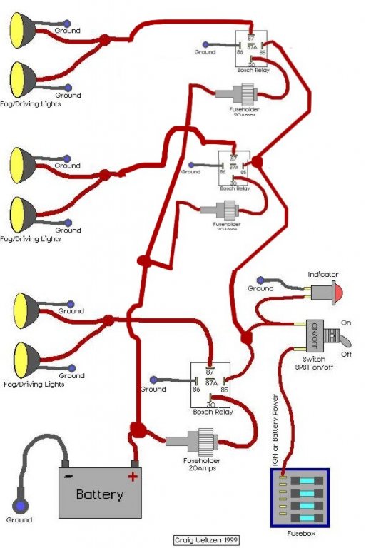

    Имаше по темата изчерпателно обяснение и схеми. Рових като къртица тези дни и неможах да ги открия във форума. Или съм късоглед - най-вероятно! Или темата е изтрита. Та въпросът ми е към всички участници: Ще монтирам два халогена на предния ролбар и още 4 на греда на покрива. Моля предложете електрическата схема за оптимален вариянт. Благодаря предварително на всички колеги, които ще си направят труда за да ме "светнат" по темата.
      От: Допълнителни фарове - схема, захранване, бущони, ключове и...
      При всички случаи ще ти трябват релета.
      Ако всичките тези светлини ще се пускат заедно-едно, по-яко. Ако ще са на отделни групи-две. Или повече, според броя на групите.
      На релетата пише какъв ток пропускат номинално, та си ги сметни-за 12 вата лампа върви 1 Ампер. Това за силовата верига.
      Оперативната(тази чрез която управляваш силовата) е проста-слагаш някъде по таблото, където ти е удобно ключовете за включване на лампите, и чрез тях затваряш веригата на съответната група лампи. По-добрия вариант е да захраниш с постоянен плюс единия крак на оперативната верига, а на другия през ключа да подаваш минус(маса). Така риска да се оплетат жиците, и да направят късо е минимален.
      Навсякъде бушони, според ползваните ампери. Ако на теория ще вървят 20 Ампера-сложи бушон 30. Долу-горе номиналния ток плюс още 50%. Така бушона няма да грее и да топи пластмасата, а и няма опасност от нестопяване на жичката в него при евентуално късо.
      Не знам дали ме разбра, но, ако има въпроси-питай смело. Тази теория е елементарна.
        На Кольо схемата с управление през маса е по-за предпочитане.
        А четирите горни фара ги бих вързал по два на реле , че иначе трябва дебела жица.
        Може да се управляват и с един бутон.
        Схемата ще изглежда така : 30 и 85 са замостени , единият край на ключето е към маса , а другият към 86.наистина са по-малко кабелите под напрежение.
        А индикатор са самите фарове.Успех!

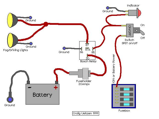

          Което съвпада с мнението на Жеко47. Но не бих запаралелил 30 и 85. Тогава ще имаш постоянен плюс по кабелите до фаровете и при едно скъсване, дори при загасени фарове има опасност от късо съединение.
          Ако релетата са в коша на мотора (където им е мястото),активен плюс от акумулатора имаш само до тях при изгасени фарове.
          Например така:

                Привет! Дедококо , при схемата , която дадох има напрежение само до релето и е единственият кабел под напрежение при "off" на ключето. Ако се скъса този кабел ще задейства педпазителят. Ако се скъса упавляващ кабел към маса-ще светнат фаровете(ако докачи към маса).Напрежение до фаровете може да има и при "залепване" на релето , но то може да стане само при неговото активиране. Лесно се познава-изклюваш на ключето , а фаровете си светят. Успешен ден!

                    Жеко, така съм съгласен.
                    Обърка ме това, че казваш "управление през маса"- недоразбрах и предположих, че искаш да се прекъсва масата на фаровете.
                    А и запаралелване с необходимия дебел кабел към основния + на релето и по-тънък към бобината, е малко по-трудно на "качественните" кабелни обувки по магазините, освен ако не се прави с кримп-клещи.
