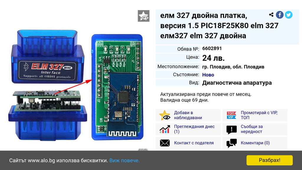

          купи си един ELM 327 четец за 10-15 лв и ще си ги четеш и триеш сам. Само гледай да е версия 1.5 не се набутвай с версия 2.1 .

            Благодаря,макар че, са ще трябва четене- какво животно е този четец и с какво се яде... Но и на мен ми се въртеше в галавата, някаква диагностична апаратура,да си набавя,че то не останаха коли, дето да не искат тестер и компютър...
            П.П. излизат много в нета,но доста са сп версия 4.0,тя върши ли работа?

            Поръчай си го от алито, жълти доларчета е.Работи с доста програми, поддържа и някои живи данни, като цяло не е нищо особено, но за любителски нужди става.Разтърси се и за програма, която е специално за кия и работи с този адаптер, би трябвало да има повече възможности.
              Да,излизат доста,и различни- с блутут,с кабел с юсб. Другата седмица съм отпуска,ще почета и ще си поръчам нещо.Тук имим един познат с подобна джиджавка,може да пробваме с неговата,какво ще покаже.
