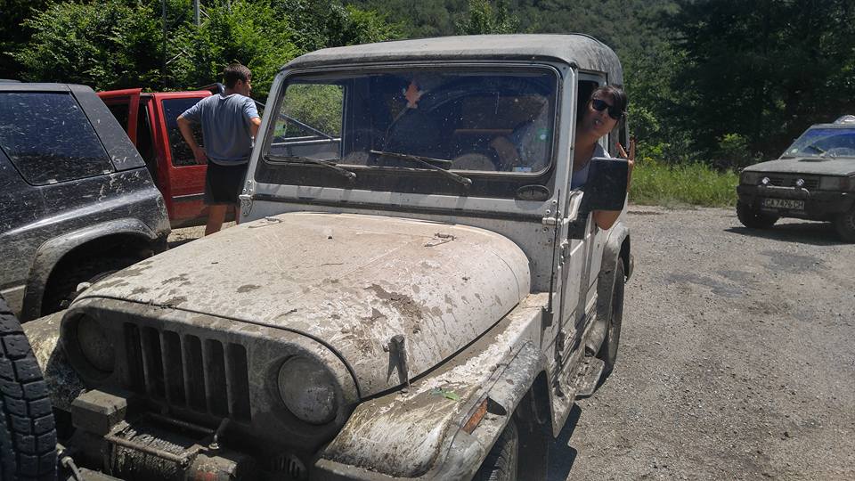

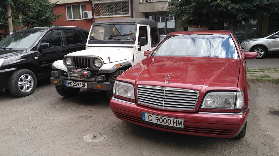

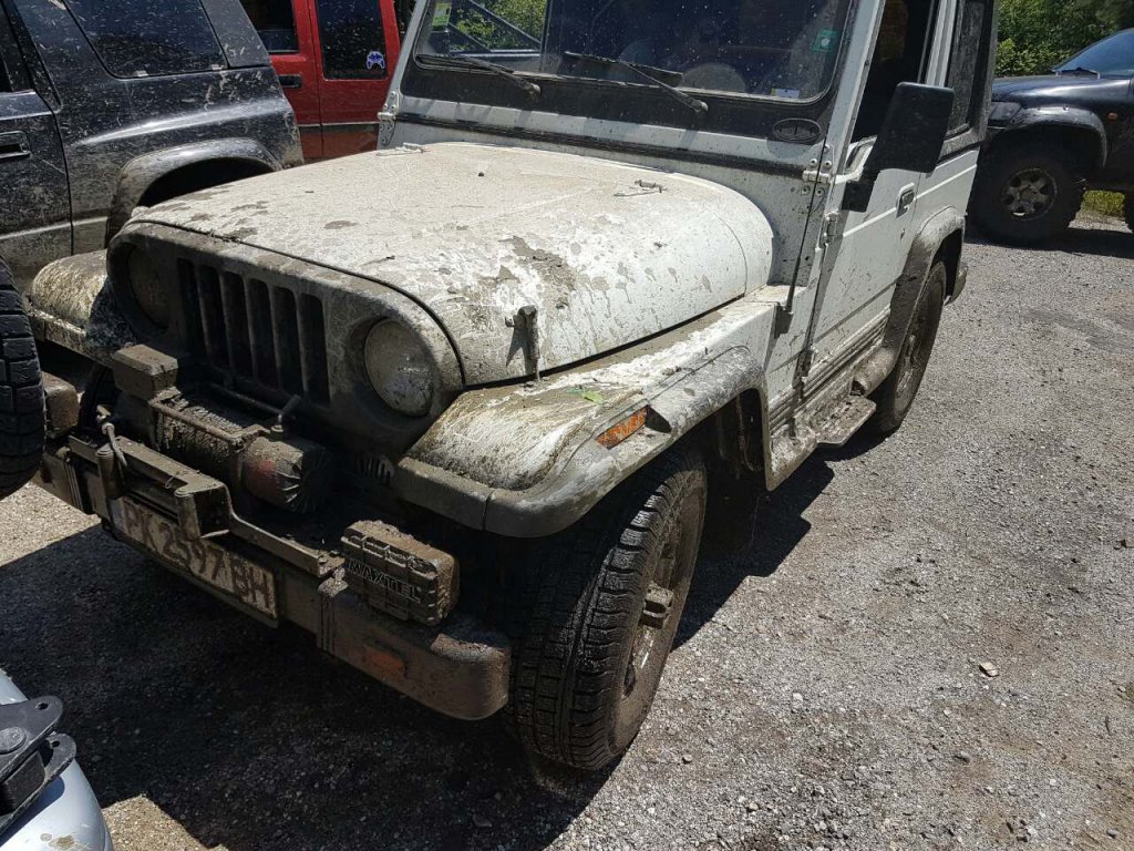

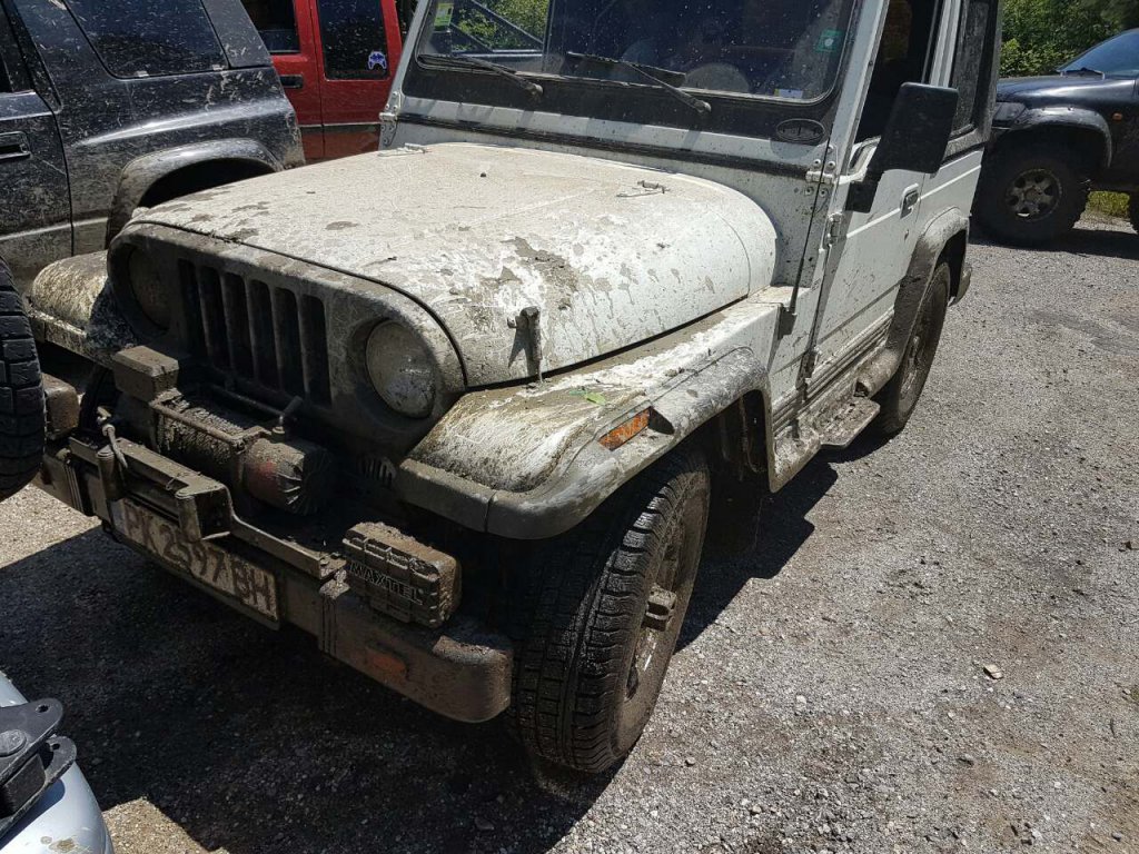

            Здравейте тъй като мненията изчезнаха както поясни bullet_pk ето накратко какво съм направил и колко струва по Aзията откакто я имам. Обслужена и прегледана от Соти след покупката за мое щастие нищо сериозно не излезе. Обслужени бяха мотор, кутия, раздатка и дифове.
            На прехода в Копривщица се отлепиха задните накладки и блокираха колелата на няколко пъти но за щастие стигнах до края където с безценна помощ на колеги се изолираха задните спирачки и се прибрах до София. Смених комплект накладки с комплект спирачни цилиндри за около 100-120лв всичко, мина време не помня точна цена. Кофти се получи, че на спирачната помпа са се скъсали гумичките където се захваща тръбата за задните спирачки и тече течност, та си карам само с предни за момента, предстой да се оправи този проблем края на седмицата.
            Газ ще слагам идния месец около 420лв ми обявиха за нова с 2г гаранция. Ета и единствените снимки които имам под ръка в момента.

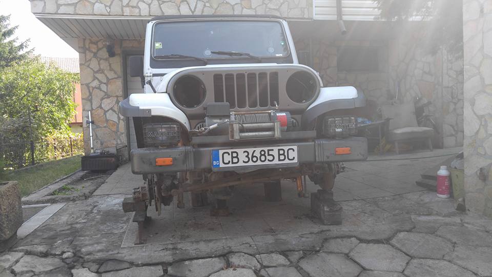

                    От: Asia (Kia) Rocsta

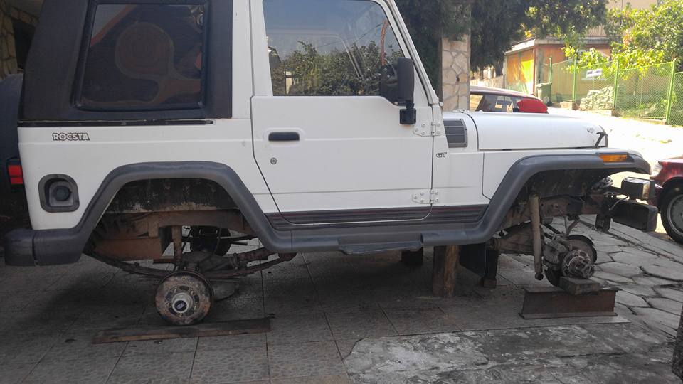

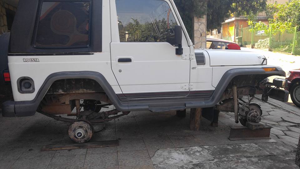

                    Еи така е в момента, работи се усилено за порастването Натиснете снимката за да я уголемите
                      Мостовете.От тях трябва да почнеш.Така и така си ги откачил...
                      0885 477 440 "Чибуратор-тЕАм"
                        За съжаление в момета бюджета не позволява и ще се наложи да се задоволя с това. Сега джанти търся 16 инчови....бюджетни

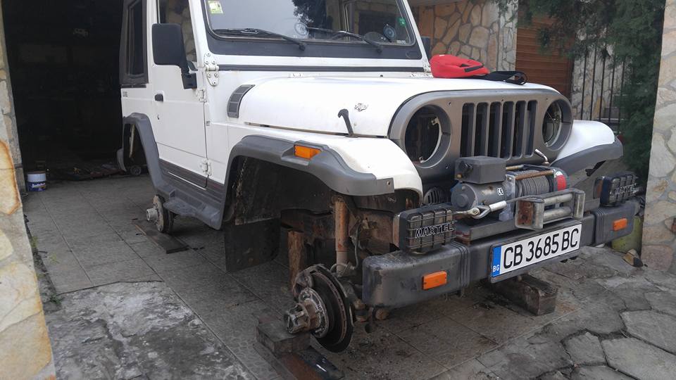

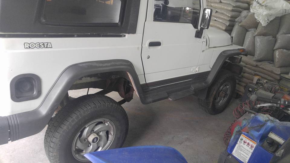

                          Ето един ъпдейт от днес. Остават нови спирачни маркучи, премахване на ръжда където има и обработка на купето, нови фарове и 16 инчови джанти ако се намерят ще е добре Натиснете снимката за да я уголемите
                            А какви гуми мислиш да му монтираш след лифта? 31"?
                              Тъй като имам налични 285/75/16 33-ки All terrain мисля да пробвам с тях ако се окаже че са твърде големи ги махам и слагам по-малки
