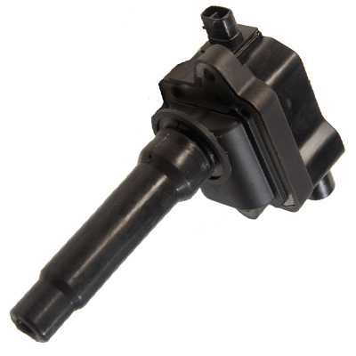

Бобина Кия спортидж
От: Бубина Кия спортидж
Мери се с мегер.
Обикновено не прекъсват, нито първична, нито вторична намотка, а правят вътрешен пробив към корпус.
Ефекта е колата пали и прекъсва от време на време.
Като подадеш рязко газ ... повече.Кольо "Дупетата вървят и с мастика... "
От: БОбина Кия спортидж
Да продължа темата.
Ходих днес на диагностика, и казаха, че проблема е в кабелите и "обувките" на бубините(а бобините са наред)
Въпроса ми е от къде в BG мога да намеря
http://www.rockauto.com/catalog/more...368&cc=1185915 и хубави кабели за свещи не държа да е точно NGK...
И другия въпрос, как се казва това черното на български. Как точно да го търся?

БГ май никои не продава само лули, а не ми се мъкнат от чужбина защото е нерентабилно (20-30 лв ще е разликата да ви взема нови бобини заедно с лулите)
Та, се чудя, какво всъщност може да и е на лулата,че да прави проблеми(ако прави). Представлява една гума (около 2мм) с една пружина и едно съпротивление... През гумата не вярвам да прескача искра (като нова е) по пружината не се вижда да има нагар,но като я отворя после пак ще проверя... А съпротивлението, мерих го минавa ток отделно му ударих и едни щкурки от 2-те страни за по-добър контакт...
Та днес ще сменям само кабелите, отделно как ще прегледам и лулите за проблеми... Ако някои има някакви идеи как да станат като нови, нека да сподели...
Всъщност мога да сменя тези съпротивления, но не ги знам какви са?!

Първоначално публикуван от Пенчо Преглед на мнениеВкарай я в тъмен гараж, запали, отвори капака и напръскай с пулверизатора вода. То ще се види дали и къде е проблема.За да стигнещ до свещите трябва да демонтираш доста неща, включително металната част на въздуховода които пък е вързан с няколко маркуча, отделно и въздушната клапа е на него, от другата страна на маркуча кък са закачени, дебитомери (газова при мен)...
Та за сега варианта които виждам това да стане, е да разглобя всичко, да махна пластмасовия капак където са свещите и пак да си го сглобя... Но това ще го направя само в много краен случай...
Дано да се оправят нещата само с новите кабели...
