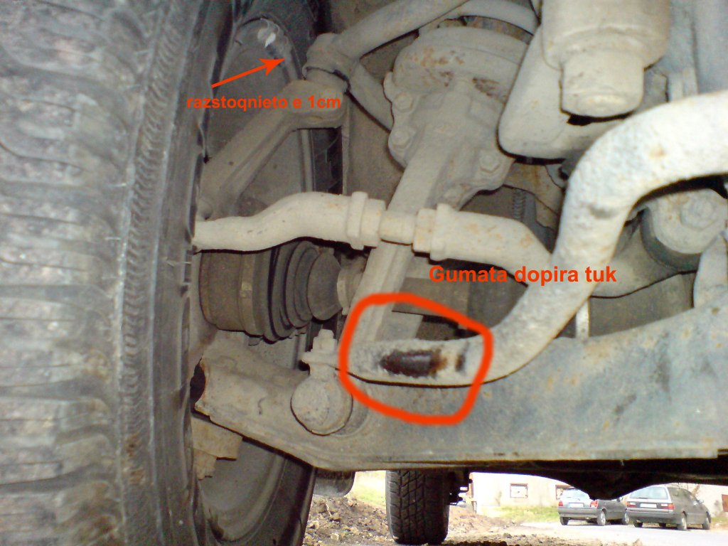

        Днес ходих днес да я гледат, оказа се, че при пълен ляв вътрешната част на дясната гумата опира в щангата долу(с оригиналните кие-ви джанти съм).
        Та майстора каза, че може причината да е в подигането отзад. В момента отзад съм с опелови пружини а отпред не съм я барал и муцуната и гледа надолу...
        Освен това видяхме, че джантата е прекалено близо до "шарнира" в горната си част(на около сантиметър) и при клатушкане е възможно направо да се стържат в него
        Дали проблема е там, и ако сменя предните пружини ще се оправи положението?

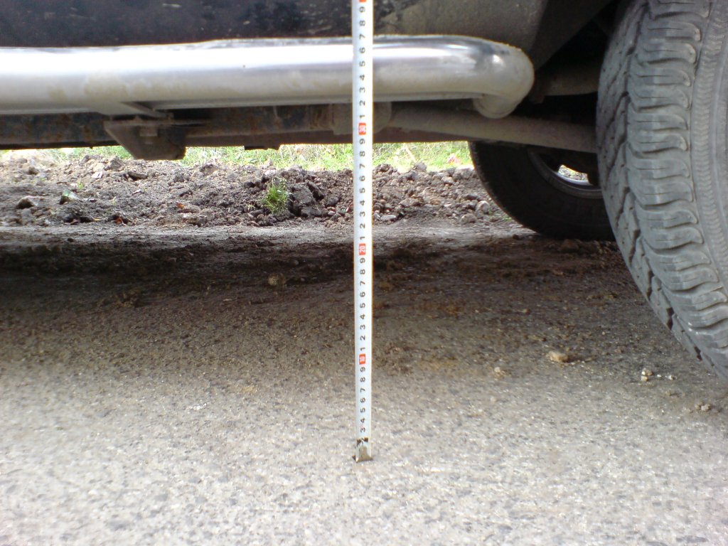

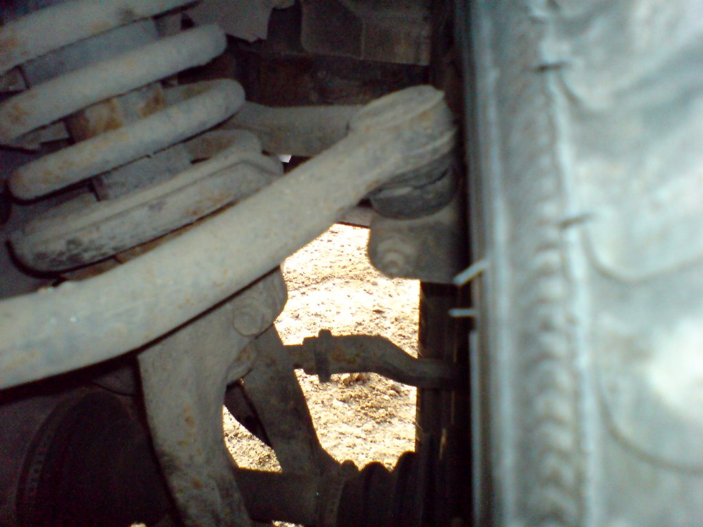

              Ето малко снимки на Киата отдолу
ID:5427971Натиснете снимката за да я уголемите

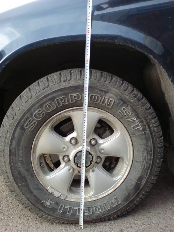

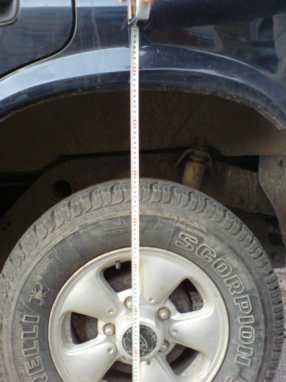

              И още нещо да попитам. Понеже явно ще слагам отпред пружини от MB 190 (по меките). Дали ще са необходими допълнителни метални подложки върху пружините отпред, и ако да, колко мм? Това на снимките и е височината в момента...
ID:5427967Натиснете снимката за да я уголемите
ID:5427968Натиснете снимката за да я уголемите

                А този горен шарнир,който си посочил в червено не се ли е разпаднал още?Че прилича на полуизлязъл от ябълката...Преглеждал ли го е някой?
                0885 477 440 "Чибуратор-тЕАм"
                  От: Странен шум от предна дясна гума
                  Само прилича. Шарнирите са здрави маи му е скъсана гумичката.... Какво ти е мнението по другите ми въпроси?
