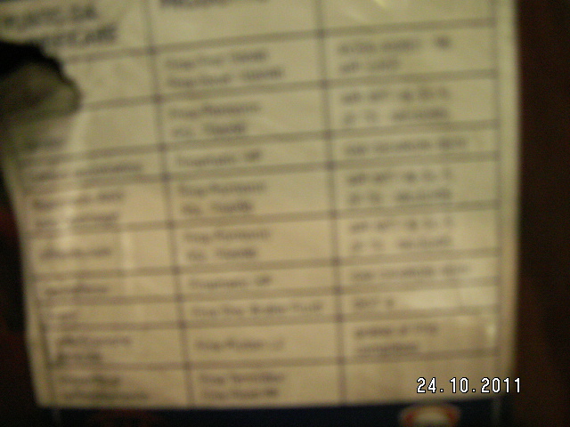

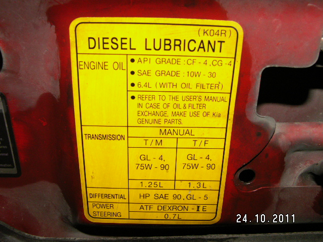

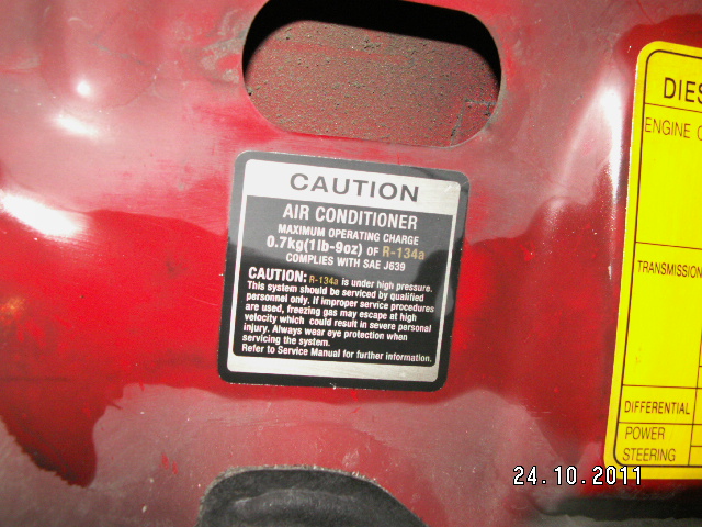

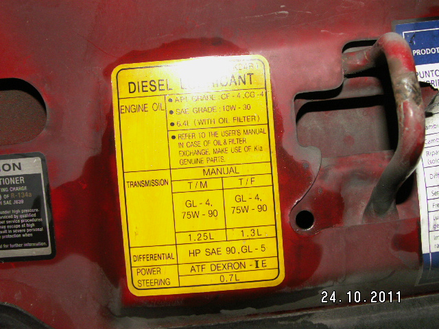

          От: Антифриз за КИА-та
          Като вдигнете капака на мотора, отдолу има лепенка, дето пише за всички течности в добитъка.
          Какви и колко.
          Има и друга за фреона.
          За гумите и наляганията е на колонката на шоферската врата.
                Какви и колко.
                Интересно, под моя капак няма никаква лепенка, само една на кутията на въздушния филтър...
                Още веднъж да попитам, да слагам ли червен или по добре оригинален син? (новия - червен няма да и вреди по-никакъв начин нали?)
                  Първоначално публикуван от noel Преглед на мнение
                  Под капака, имам предвид, на самия капак от долната му страна.
                  Аз съм със син.
